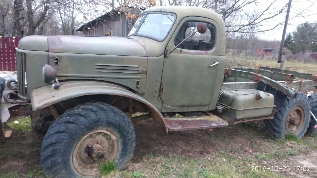

Приветствую форумчан! Давно присматривался к 157 и наконец подвернулся экземпляр поблизости,стоит уже лет 7,до этого ездил. Забрал. Завести не удалось, бензин в карбюратор не поступает. С собой инструмента и запчастей не было , снял бензонасос, карбюратор (к88) с фильтром и в гараже перебрал. В бензонасосе заменил диафрагму (была вся в трещинах) , в карбюраторе заменил жиклеры плюс все продул-промыл внутри и снаружи. Кстати самое лучшее средство для отмывки агрегатов как внутри так снаружи шуманит (не реклама),ни какой очиститель карбюратора не сравнится! В ближайшее время буду ставить и пытаться заводить. Грузовик у меня впервые, хочу поставить на хороший ход и катать на рыбалку-охоту. В планах замена масла с помывкой , хорошо бы со снятием поддона, свечей - проводов и тд.. Буду ставить кунг. Вопрос,кто как раскоксовку поршневой делал? В интернете много написано про медпрепарат "димексид" кокс и нагар буквально сжирает, пробовал кто его?

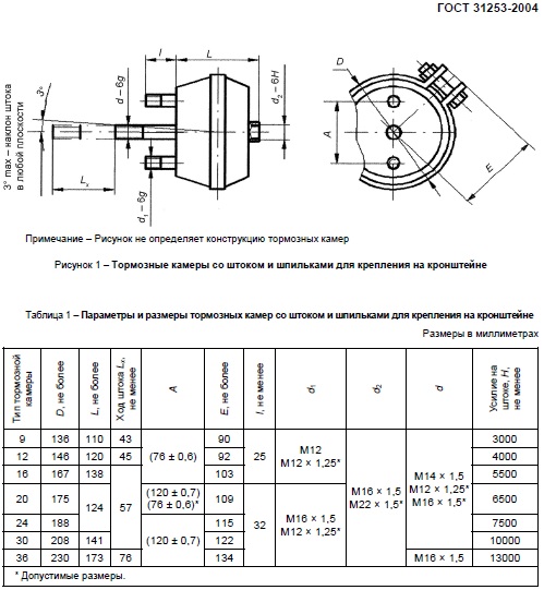

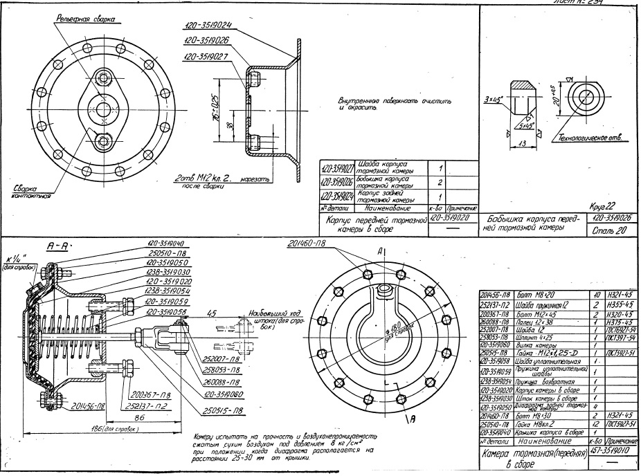

Есть размеры штатной тормозной камеры и есть ГОСТ 31253 на типы тормозных камер.
Можно поискать размеры передних тормозных камер от 130-го и сравнить с чертежами. В каталоге ЗИЛ-157КД корпус тормозной камеры в сборе имеет код 130-3519020.
Можно поставить Тип 20 с расстоянием между шпильками 76 мм. Проще будет менять диафрагмы.
ГОСТ 31253-2004.jpg (92.84 КБ) 17396 просмотров
Тормозная камера.jpg (242.29 КБ) 17396 просмотров
Тормозная камера 2.jpg (190.17 КБ) 17396 просмотров

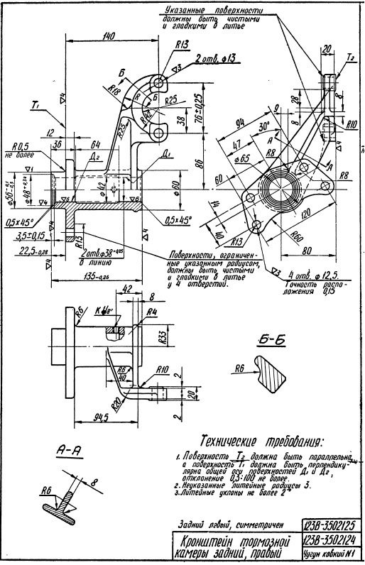

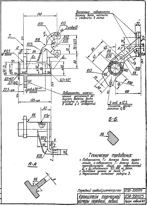

Re: Взял 157 , начало..
Кроншетйны
Кронштейн тормозной камеры передний.jpg (129.08 КБ) 17396 просмотров
Кронштейн тормозной камеры задний.jpg (154.31 КБ) 17396 просмотров
