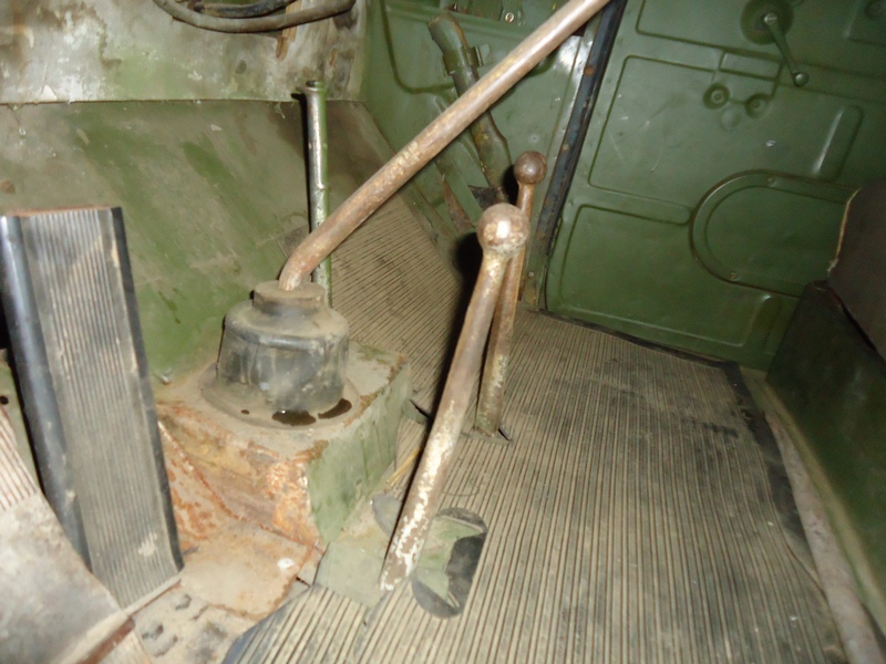

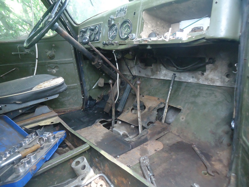

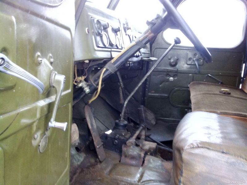

Пришла пора установки КПП.Просто так она не ставится,надо резать наклонный пол кабины,что и было сделано.
В Сети нашлась только одна фотография,но она совершенно не вдохновляла.Ужас.Так делать не будем.
Не знаю,почему мне не пришёл в голову вариант установки рычагов РК,как у Serg - просто и со вкусом,но мы не ищем лёгких путей.Захотелось сделать ровный пол в кабине,решил её немного поднять.Если кто разбирал тракторные генераторы - там на валу между ротором и передним подшипником стоит довольно мощная втулка высотой около 30мм.Так как у меня их много и размер устраивает,то было решено ставить кабину на них.Это повлекло замену подушек кронштейна рулевого вала на резиновые втулки рессор ГАЗ-24 и пришлось поднимать крылья на тех же втулках(у меня их тоже оказалось много)По рычагам РК ничего умнее не придумал,как установить их по отдельности по бокам коробки на самодельных кронштейнах.Плюсы этого способа в более простой кинематике - нет вала поперёк коробки,оси ниже,передок удобнее включать - рычаг близко(при езде не мешает).Минус - пришлось пожертвовать принудительным включением переднего моста при переходе на пониженную.Родного рычага ручника почему-то не нашлось,пригородил ГАЗоновский.
Фотографий процесса почему-то не нашёл(то ли не делал,то ли проепотерял.В итоге выглядит так:

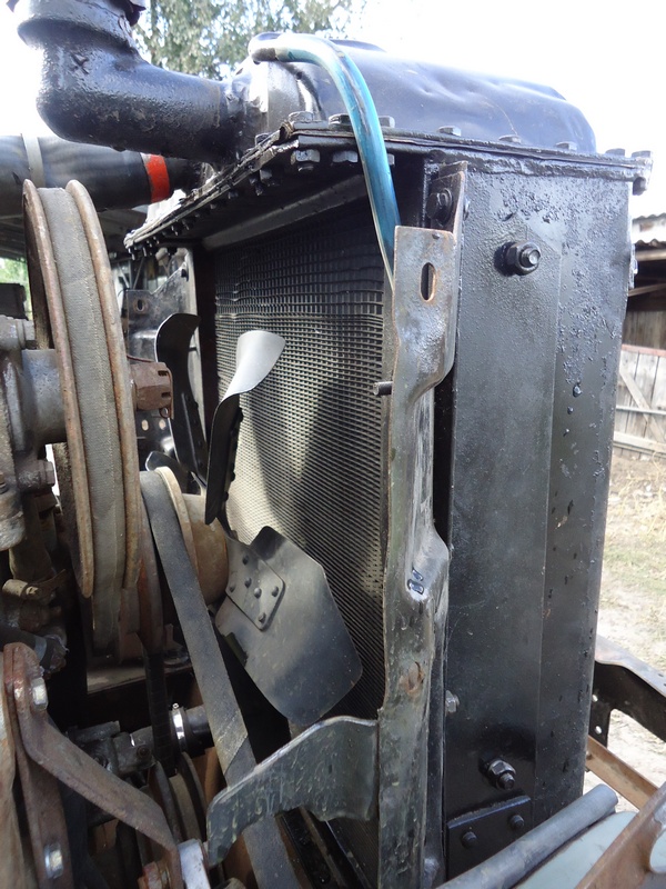

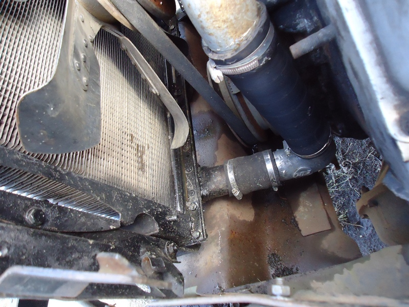

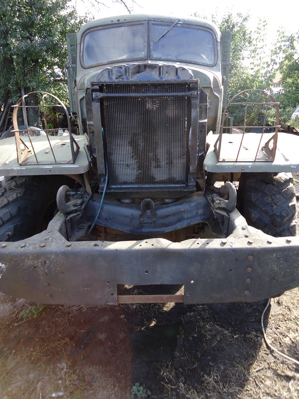

Радиатор решил поставить от ЮМЗ.После перепайки горловины и патрубков(металл на ваннах отличный - паял латунью) радиатор был всунут в родную рамку с обрезанной верхней частью.
Вентилятор от ЗиЛ-131,по сравнению с родным и 130м дует гораздо лучше,наверное из-за отогнутых концов лопастей.
С жалюзями решил не заморачиватся - у нас картон есть.

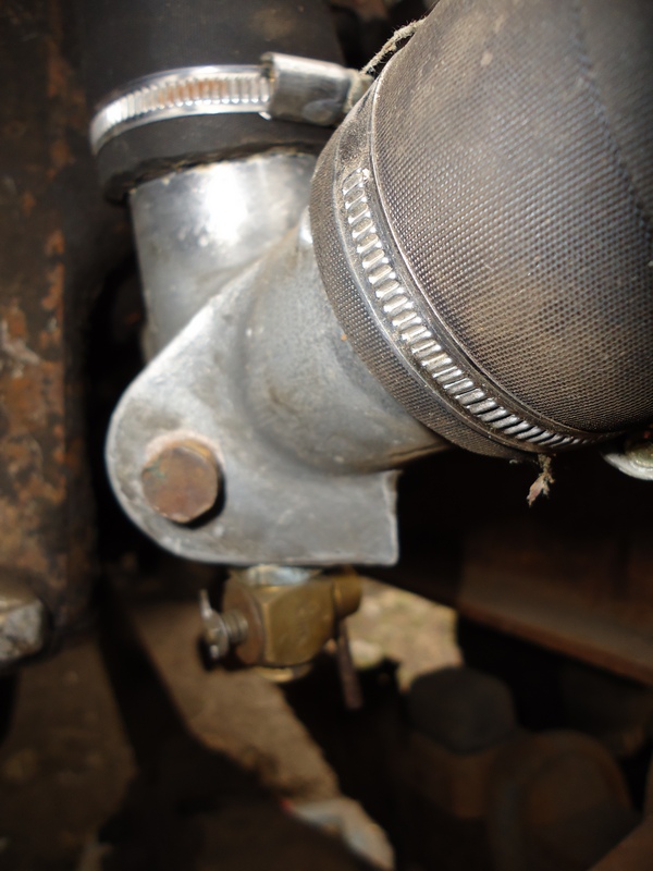

Уголок нижнего патрубка взял от 130го,только краник перенёс в другое место.Получилось,как мне кажется,даже лучше,чем заводской вариант 157го.
Re: 157V8
Добавлено: 12 янв 2019, 19:43

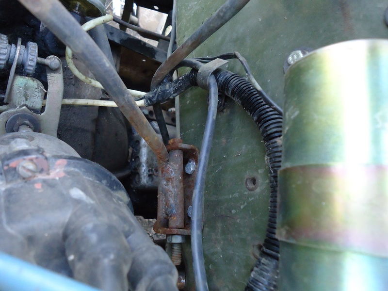

Переделка уголка - на штатном месте сливного крана - пробка 1/4"
Привод газульки - полностью самопал,работает очень мягко.
На обратку радиатора печки изумительно подошёл сосок от ванного смесителя - советский,латунный.
Вместо сопливой сборки на тройниках(это про воздух)сделал одну сплошную чушку со штуцерами и креплением к кабине,по типу КраЗовской.Туда же врезал кран отбора воздуха.В шланге,который ниже пошёл - проводка на генератор.
Датчик давления масла оставил родной,электрический;для соблюдения метки "верх"ввёрнут через уголок от топливной магистрали - подходит один в один.

А можно фото мест крепления кабины и крыльев? Хорошо бы еще фото со стороны водительской и пассажирских дверок.
Подножки вместе с крыльями приподнялись?
Где стоит аккумулятор и какой к нему доступ?
Если кабина поднята вверх, то и решетка радиатора поднята вверх?

Аркадий,фоток крепления кабины нет,если очень надо - сделаю,но попозже.Там всё просто - на всех точках крепления кабины одинаковые проставки и,соответственно,удлинённые болты.Подножки не трогал.Аккумулятор и доступ к нему по штатному.Радиатор не поднимал,он (ЮМЗ) сам по себе чуть выше,капот получился чуть с уклоном,а так как разница по высоте очень небольшая,то боковины капота легли на свон места практически без перекоса.Крылья выставлял по месту,ориентировался на боковины капота.

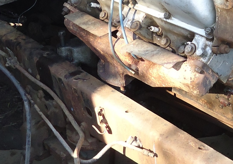

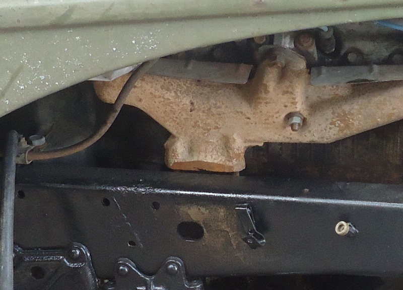

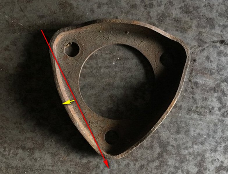

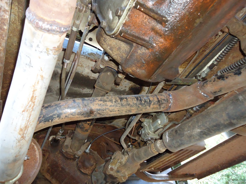

Продолжим.Теперь об узости рамы.Фланцы выхлопных коллекторов получились практически вровень с верхней полкой лонжеронов по высоте и с микроскопическим зазором по ширине.Если бы движок стоял выше,то проблем бы не было,а тут так нехорошо совпало... Вариант с вырезанием проёмов в раме даже не рассматривался.
Пришлось снимать коллектора и срезать полукруглые выступы фланцев,оставив место только под уплотнительные кольца.
Аналогичным образом были доработаны и прижимные фланцы(которые на трубе) - одно ребро подрезалось внизу и посредине ,потом подрезается сама площадка фланца и ребро формируется по новому месту и обваривается.Шпильки удлиняются и гайки заворачиваются через проставки,т.к.внутрь они не помещаются.Фото нет,но,надеюсь понятно изложил,хоть и несколько сумбурно.
В итоге всех манипуляций получилось ок.15мм зазора.В процессе эксплуатации выяснилось,что его вполне хватает - полёт нормальный.
Re: 157V8
Добавлено: 13 янв 2019, 22:13

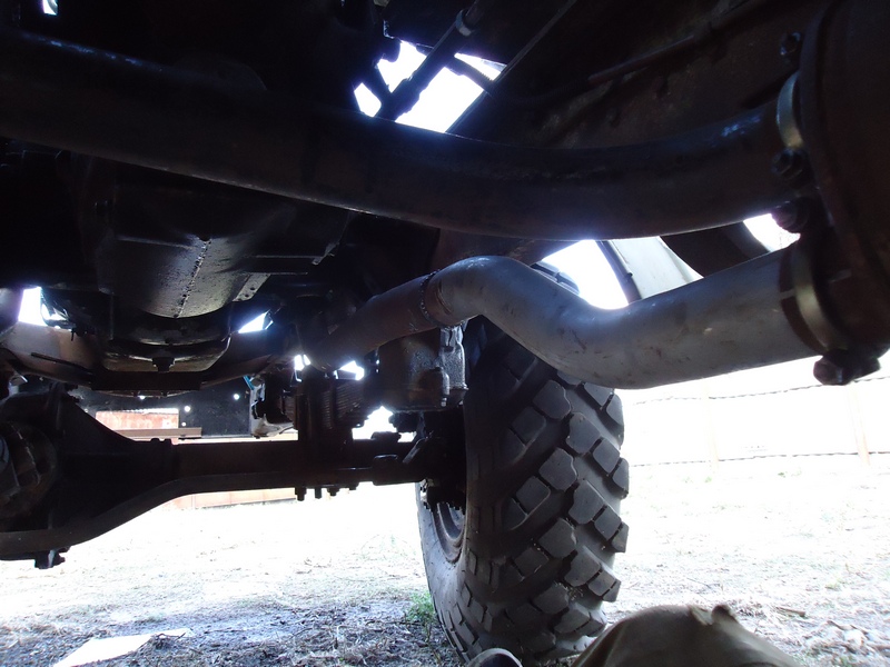

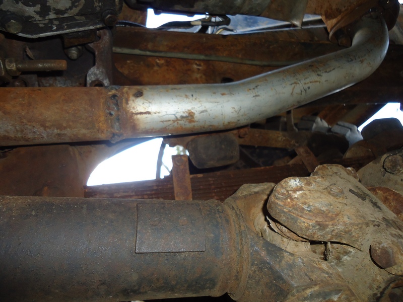

Выхлопные трубы от 130го - совершенно не вариант,от 131го - нету.Решенго городить из "чего Бог послал"
Сначала подобрал и закрепил подходящие куски к коллекторам,установил глушитель 130й. Труднее всего было найти отвод на левый коллектор из-за оч.крутого угла,чтобы редуктор его не доставал.
Потом начали сводить - приставлялся и прихватывался подходящий кусок,потом снимали,обваривали,ставили назад и подбирали следующий кусок - операция повторялась,и так каждый шов.Короче,довольно муторная процедура.
Но получилось довольно-таки прилично - сам не ожидал.

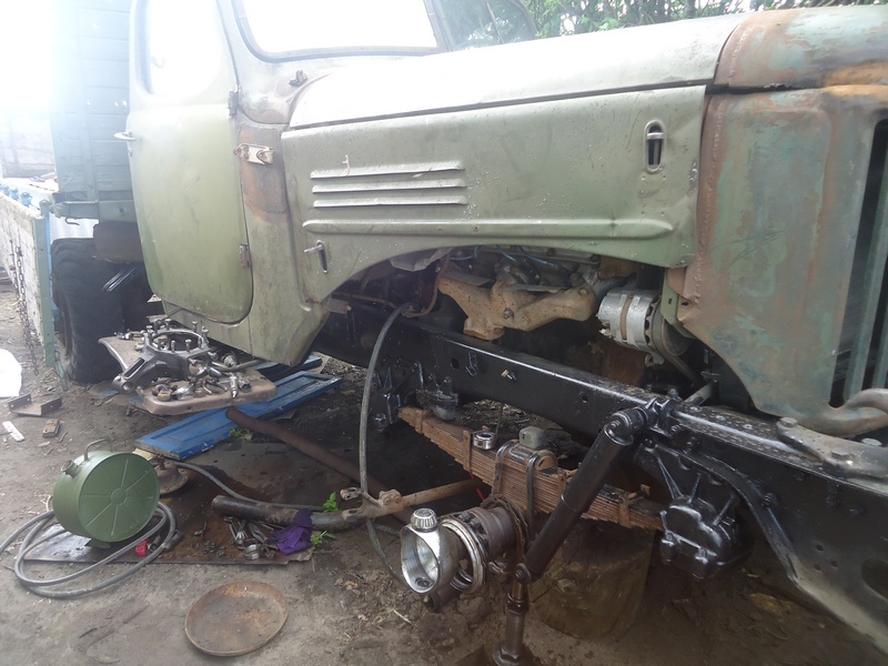

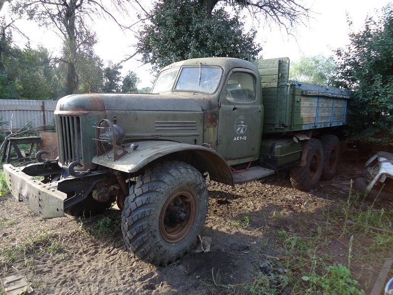

Ну вот,собственно,по переделке и всё.Дальше пошла обычная рутина - лёгкая ревизия ходовой части,замена смазки,небольшой ремонт кузова,воздух,электрика,колёса и т.д.

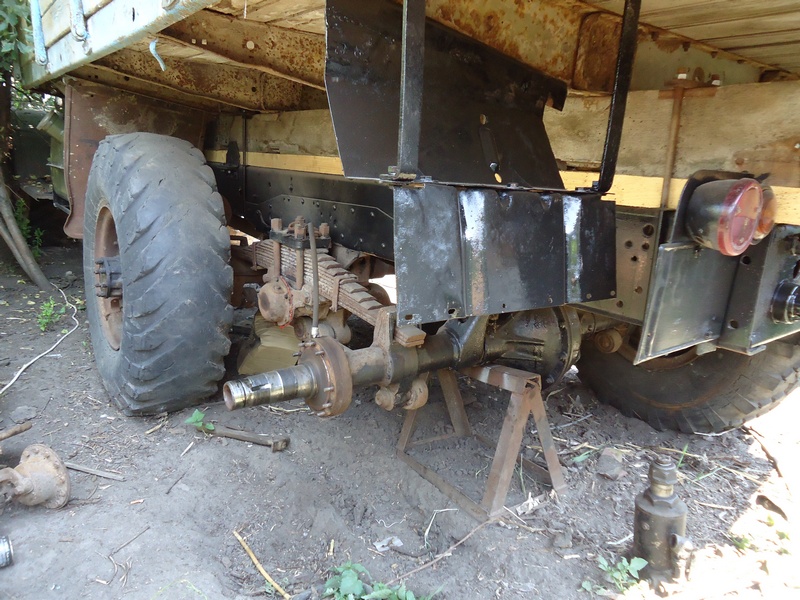

В прошлой жизни этот ЗиС был гоночным:на передке оказались холостые колпаки(без шлицов),на заднем мосту не было полуосей - стояли одни фланцы - один обломан,другой обрезан.Пришлось заменить три цапфы из-за полной непроходимости воздуха по системе подкачки.Уж я иж и грел,и квасил всем,чем можно,и каналы сверлом проходил - всё бестолку - закисли намертво.Что удивительно - люфтов нигде не обнаружилось(редуктора и раздатка),кроме балансиров;и штанги реактивные так себе.Ресивера все КамАЗовские,кран тормозной под рукой оказался только односекционный - но мне прицепы не таскать.Фаркоп,кстати,тоже КамАЗовский.Передний кардан сделал из двух Ураловских(что бы сварочный шов один был)
Проводку сделал полностью самодельную,по типу родной,с учётом компоновки двигателя и с увеличенным сечением проводов - где было 1,5 кв.мм.,там стало 2,5;вместо 2,5 - 4,0 и так далее.Общий жгут не стал делать,а по двигателю - свой , на световую - свой.Задний жгут - ПВС 2,5х5.Вместо тепловух поставил автоматы АЗС военные.Зажигание - от ЗиЛ-433360 с распределителем 6851,3706,стартер/генератор - обычные.
Первый испытательный выезд прошёл успешно - жертв и разрушений нет.
