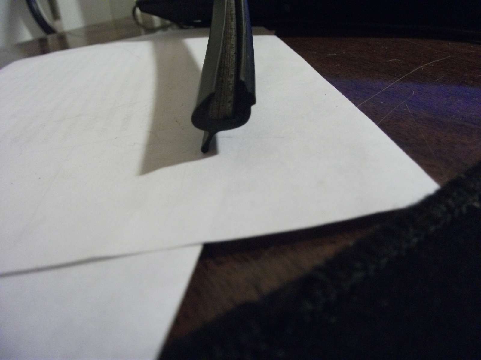

Арк
Может у кого есть опыт подбора внутрирамочного уплотнителя другим? А? Бездорожник к тебе вопрос?))
Re: Кое какая мелочЁвка
Добавлено: 01 окт 2017, 07:38
бездорожник
Арк писал(а):Может у кого есть опыт подбора внутрирамочного уплотнителя другим? А? Бездорожник к тебе вопрос?))
Ставишь на сырую резину , после сборки лишнее отрезаешь концелярским ножом.

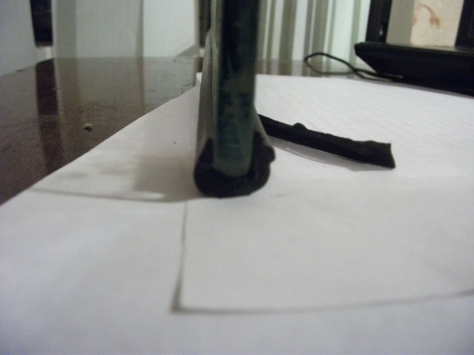

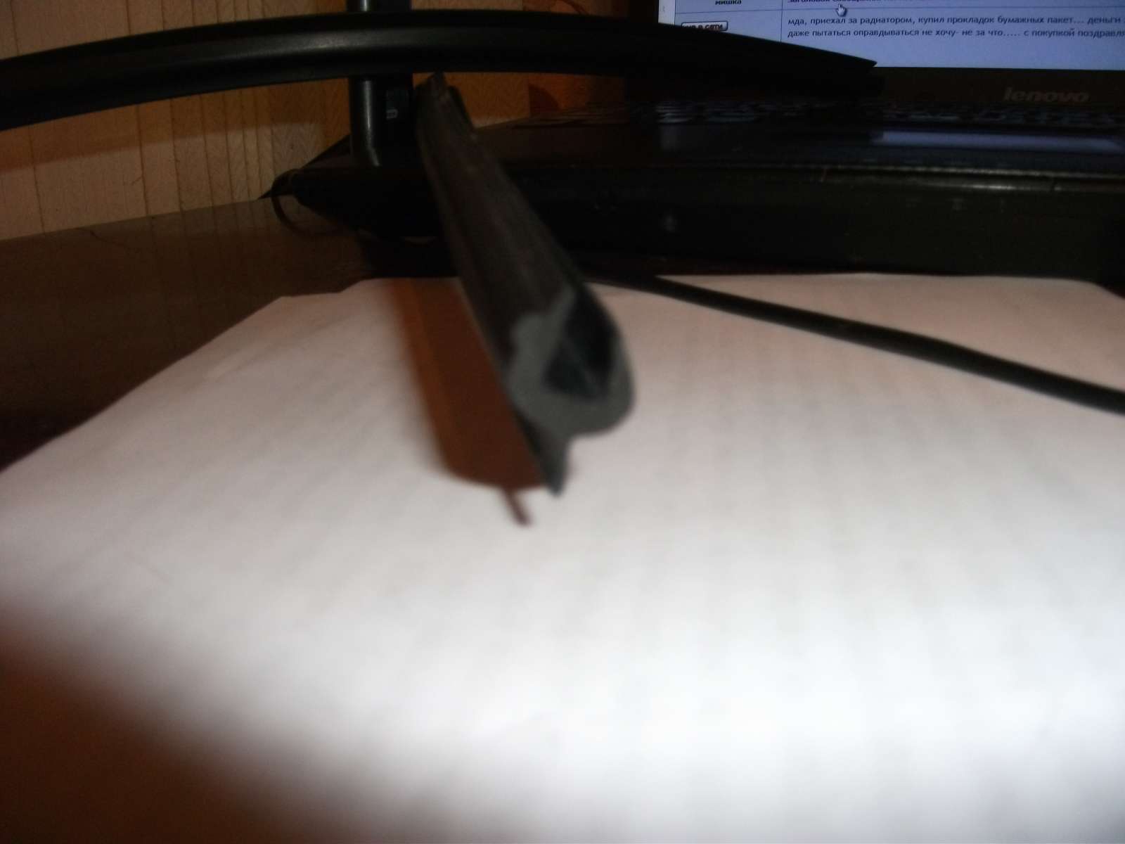

Ну у меня получилось :oops:
Элементарно ватсон - идёшь на рынок в отдел где представлена вся резина- профили применяемые в жигулях(13,или14,09,08,15) там есть Y-образный прямоугольный профиль 2-х размеров, вот тот кот меньший и подходит.
только срезать нужно ножку
и во :good:

Всё есть , и не нужно лохматить бабушку :)
общий вид
Вложение DSCF2458_thumb.jpg больше недоступно
а торцы склеиваем супер клеем.
