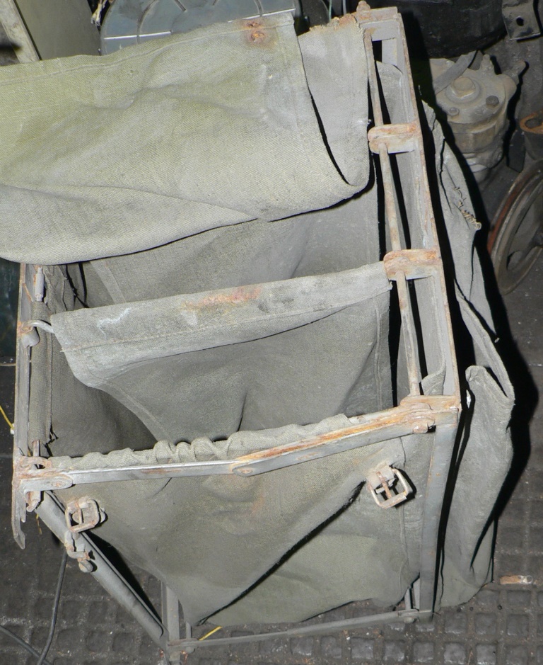

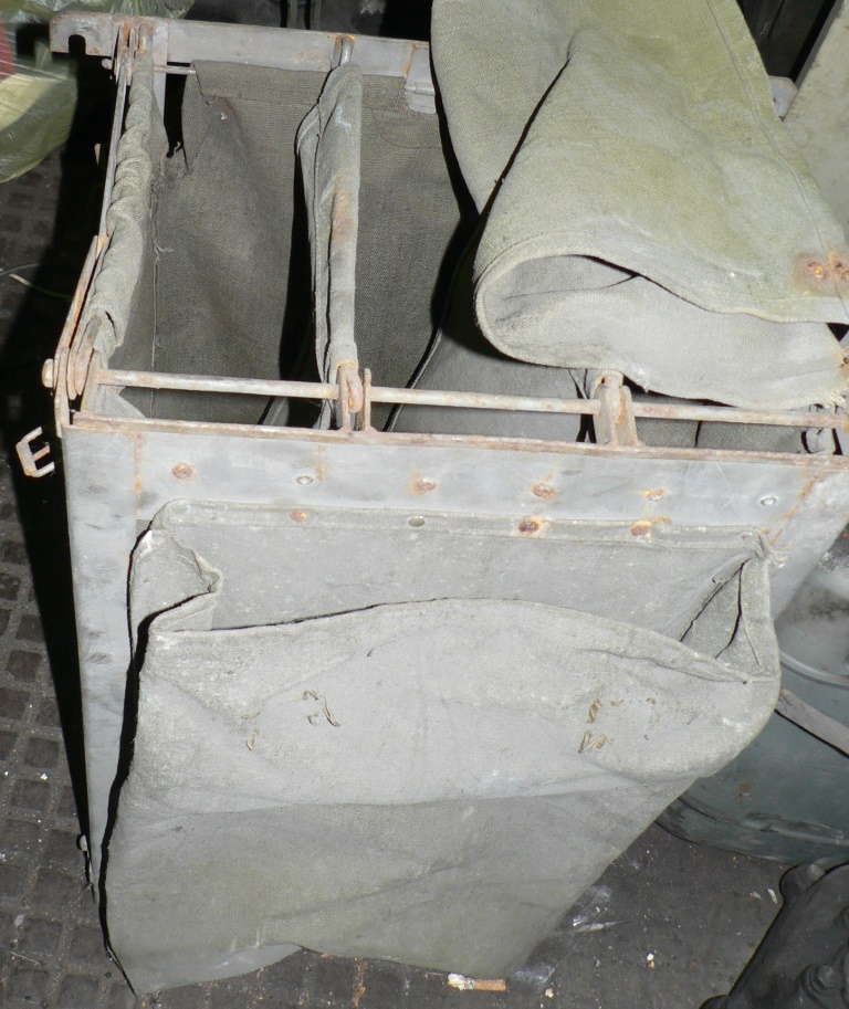

откуда девайс?
уминог?потому-что в боксе стоял 68 года
или СССР?

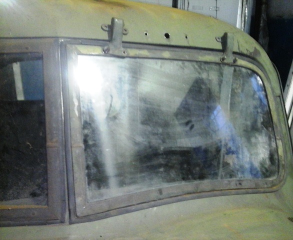

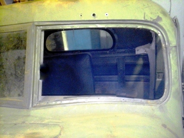

переделка кабины лобовых стекол зил 157 на зил 164
стекла и резинки одинаковые ,только отличаются креплением на поздних 157 крепятся саморезами в проем
вставит лобовик открывной надо-срезать немного рамку прикрутить кронштейны к раме и створке лобовика
делаем открывающийся лобовик зил 164 зил 157.jpg (144.16 КБ) 9834 просмотра

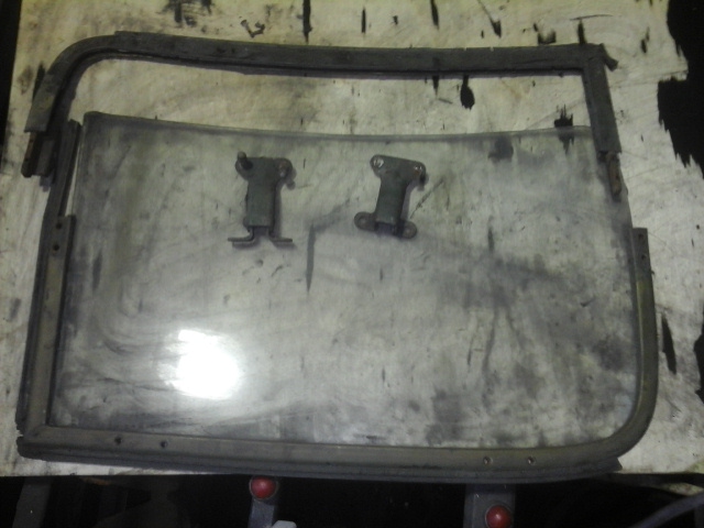

открывные передние окна зил 157 с резинками.jpg (93.11 КБ) 9834 просмотра

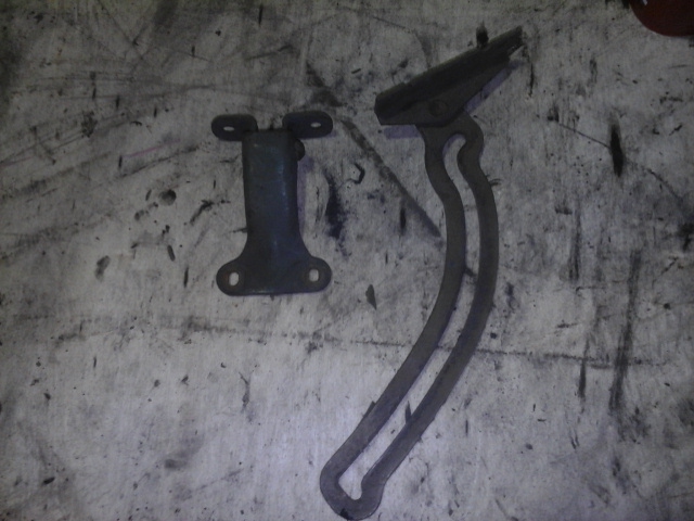

не знал,что лобовая рамка разбирается
кронштейны с лобовика
кронштеины лобовика зил 164 зил 157.jpg (125.68 КБ) 9884 просмотра

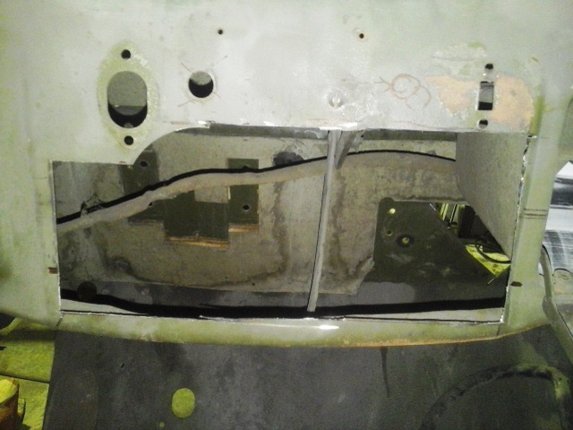

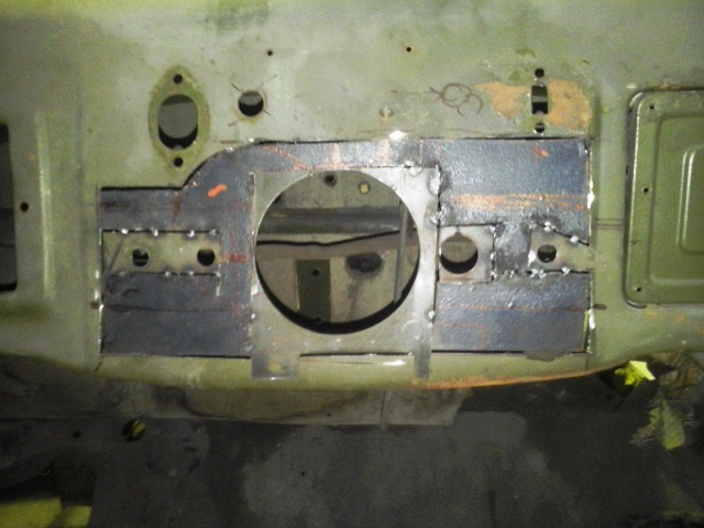

переделка панели приборов с зил 157 на зил 164
переделки панели зил 157 на зил 164.jpg (101.22 КБ) 9884 просмотра
переделка панели зил 157 на зил 164.jpg (100.4 КБ) 9884 просмотра
