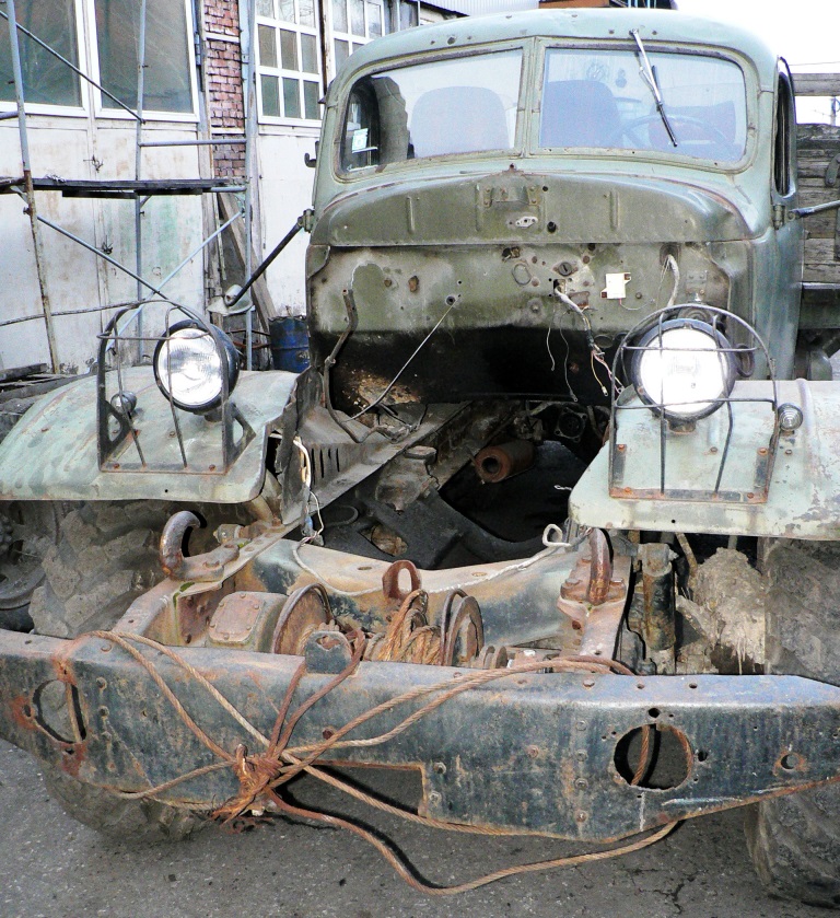

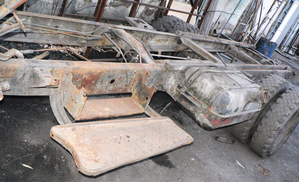

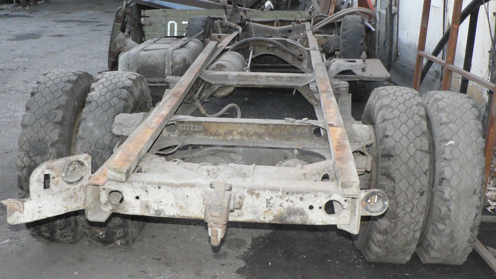

вообщем в плане Зилов лето прошло бездарно
только разборка и то не окончательная
так-же ищу кардан 164 и по двигателю (дефектовку пока не сделал во всем виновна апатия)
притащил лебедку с документами и разобранным двигателем
рама зил 164 ).jpg (305.69 КБ) 8494 просмотра
рама зил 164.jpg (265.48 КБ) 8494 просмотра

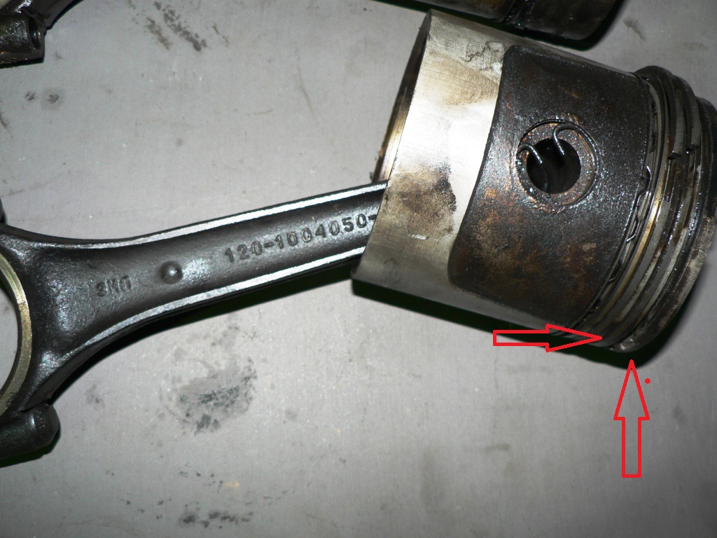

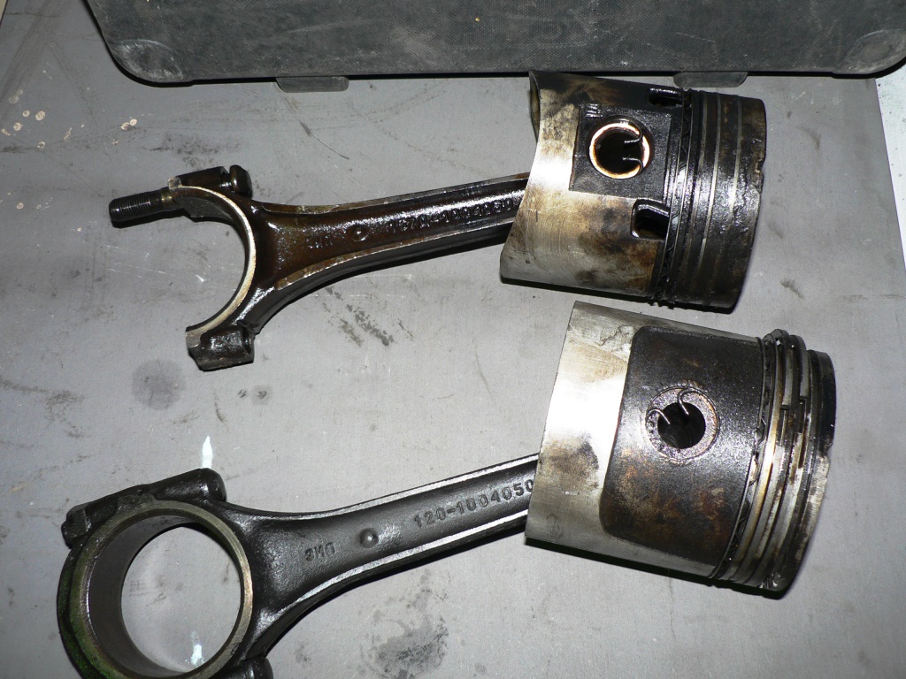

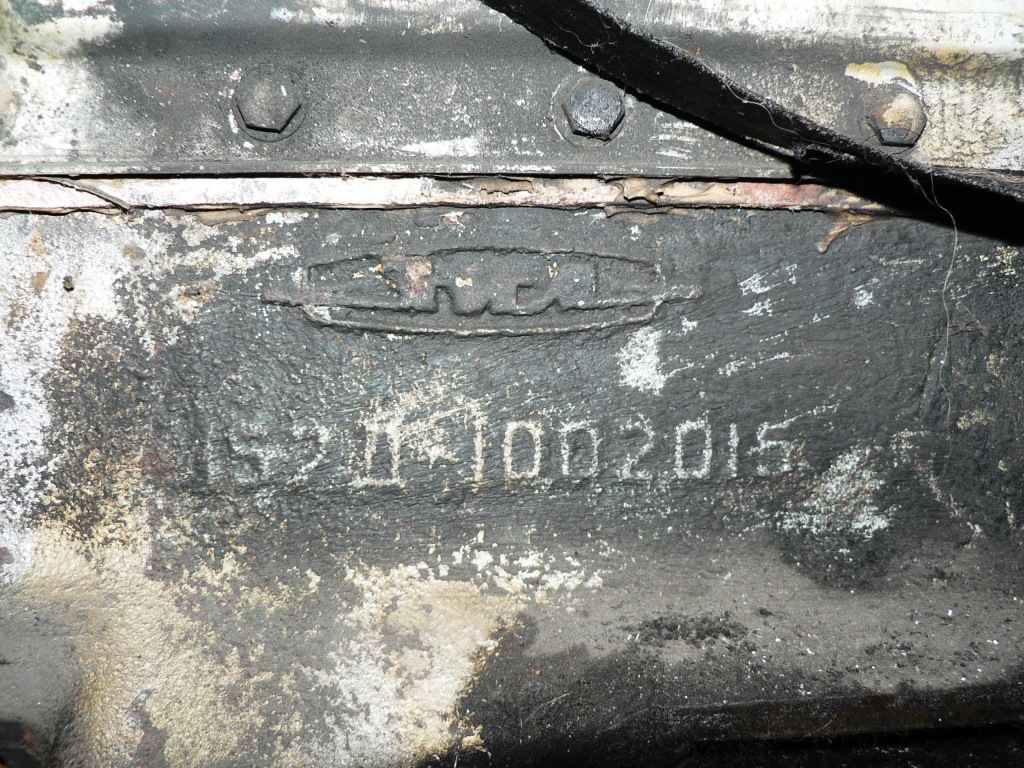

по двигателям,оба зил 157д 1002015 один поршня 100 другой 101,6
да и шатуны разные
так должно быть?мануал не читал (апатия)
и результат установки двух колец (правда плохо видно потом качественней выложу)
один блок наверное с урала(не машины)
двигатель зил 157д 1002015 поршня 100.jpg (394.07 КБ) 8403 просмотра
двигатель зил 157д 1002015 поршня 101.6.jpg (405.45 КБ) 8403 просмотра
поршня зил 100 и 101.6.jpg (325.33 КБ) 8403 просмотра
2 кольца в одну канавку

так на двигателе зил 157д 1002015 какие поршня стоять должны?
amto писал(а):так на двигателе зил 157д 1002015 какие поршня стоять должны?
Зил-130. Сотка.
Зил-130. Сотка.
так почему один зил 157д 1002015(верхний) поршня 100 другой зил 157д 1002015 (нижний) 101.6 расточки невидно
клейма на движках разные и шатуны разные
нижний старее .московский?
Потому, что значит расточили блок под размер старых (120-тых) поршней и установили их туда с соответствующими 120-... шатунами. 100<101,6... Под что угодно можно сделать блок...
надо 6 поршней 101.6 и один 100 +кольца прокладки вкладыши (вал не измерял)
amto писал(а):надо 6 поршней 101.6 и один 100 +кольца прокладки вкладыши (вал не измерял)
По 101,6 поршням,- к Ррррычу (Игорю) нашему, есть у него... По кольцам 101,6- на Авито полно всего... По 130- в ближайший магазин грузовых запчастей дуй..
