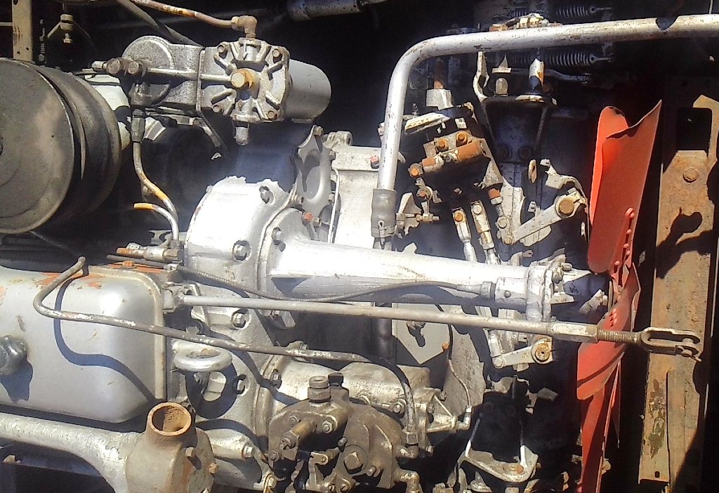

ansor писал(а):А КПП на 204 не нужна? :D
да :good: нужна ,если такая
коробка передач ат-л.jpg (198.95 КБ) 7816 просмотров
нужна такая штука
или без колокола
от старых зилов
или голова одна

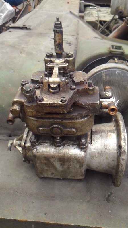

компрессор ат-л.jpg (75.35 КБ) 8312 просмотров
это компрессор как на зилах,только привод через шестерню а не через шкив
и клапана старого типа
компрес ат-л.jpg (294.89 КБ) 8309 просмотров
Каталожные номера этого девайса: 164-3509009 компрессор в сборе; 120-3509018 картер компрессора в сборе; 164-3509042 головка компрессора со штуцерами в сборе. Может поможет тебе в поисках..
zheka73 писал(а):Каталожные номера этого девайса: 164-3509009 компрессор в сборе; 120-3509018 картер компрессора в сборе; 164-3509042 головка компрессора со штуцерами в сборе. Может поможет тебе в поисках..
Жека спасибо,но по номерам этого уже нет в магазинах((( :evil:

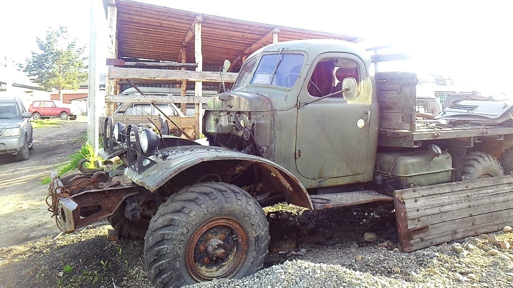

донора взял,из за лебедки ,движок разморожен,снят(остальное комплект) :so_happy:
83 год уральский,номер на раме выбит
на кабине кустарно
зил 157 донор2.jpg (175.67 КБ) 8368 просмотров

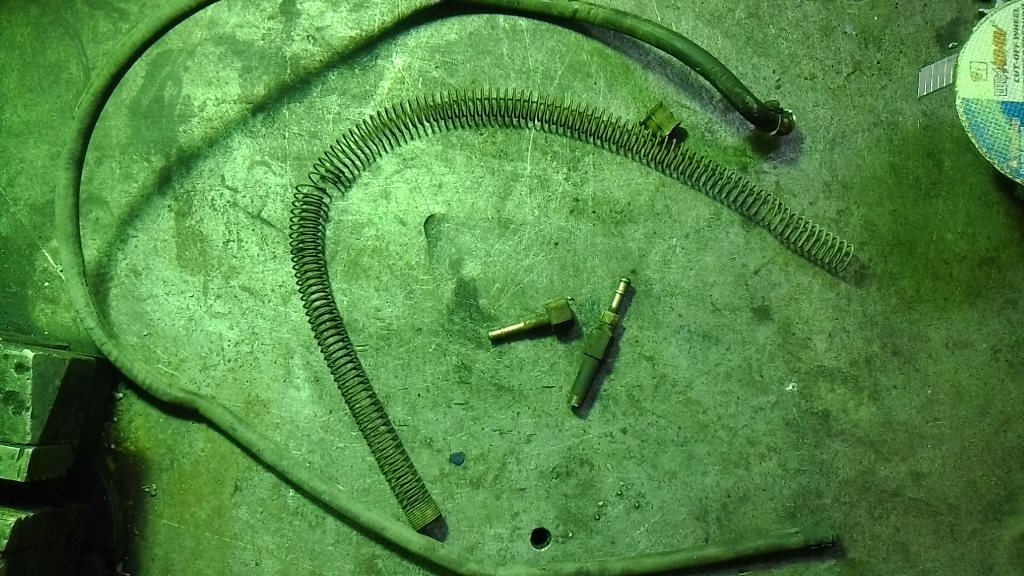

ремонт шланга подкачки
теперь осталось свозить,обжать
ремонт. шланг подкачки зил 157.jpg (173.64 КБ) 8334 просмотра

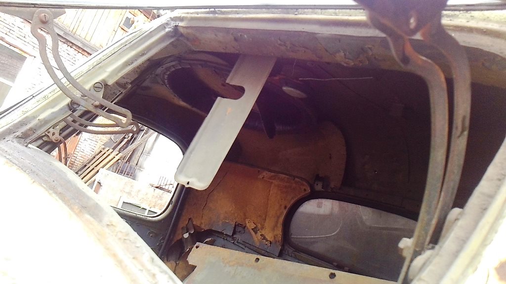

не помню,кто спрашивал ,чтобы вставить распашной лобовик на поздние модели зил 157
смотрите сами
поворотные стекла ат-л зил 157.jpg (108.33 КБ) 8343 просмотра

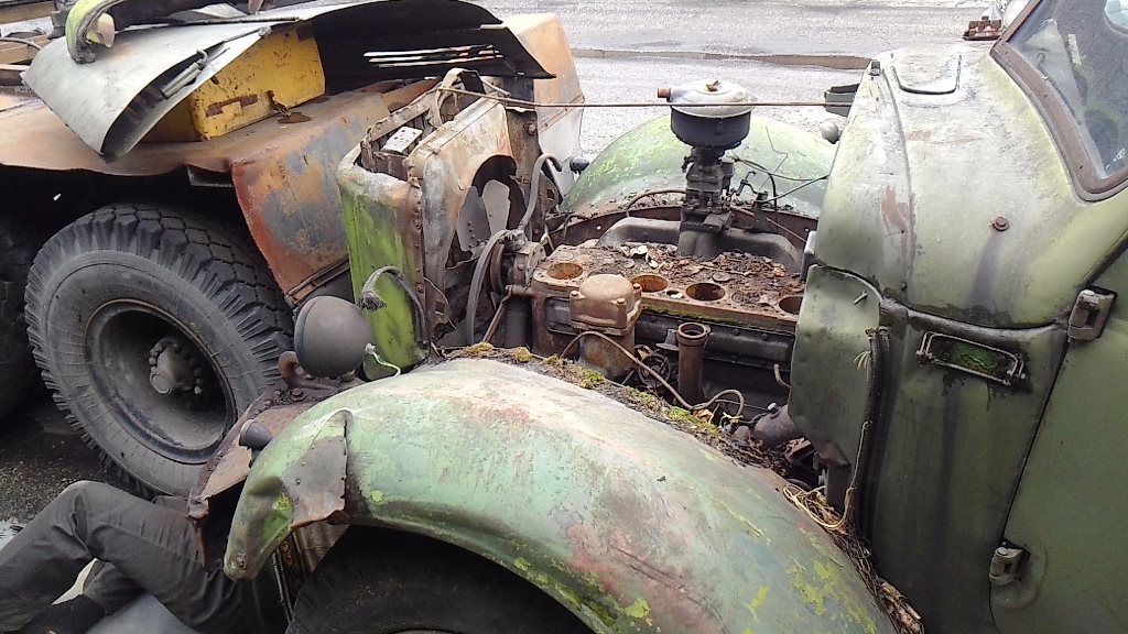

потихоньку ,очень процесс по зил 164 пошел,начало разбора
разборка зил 164.jpg (161.61 КБ) 8343 просмотра
Амто,молодец .."глаза страшат а руки делают" Удачи..
