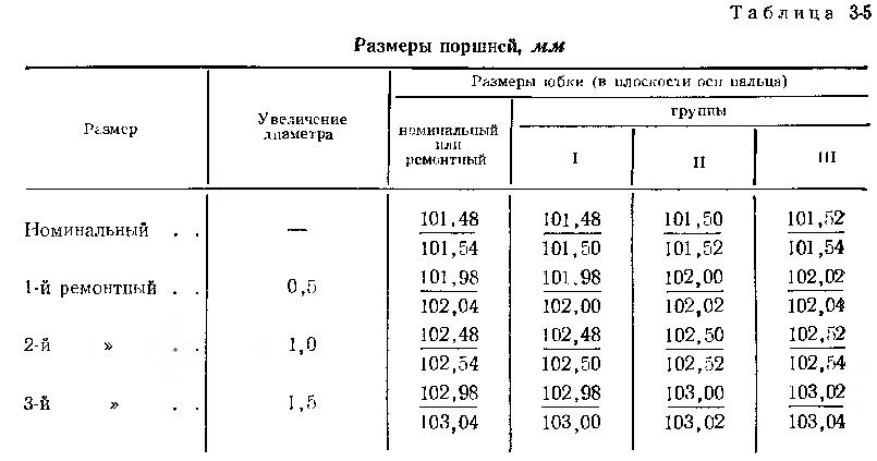

Lis-850 писал(а):Я правильно понял что диаметр поршня 101,6. Но вот объем каждого горшка в 140,5 см получаеться мотор 843см - как-то маловато, не?
Литраж мотора не связан с объемом камеры сгорания. Камера сгорания тот объем который остается над поршнем при нахождении его в ВМТ
Если нужны именно размеры поршней, а не цилиндров то вот:
