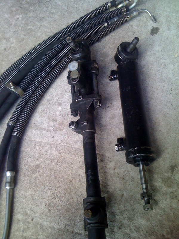

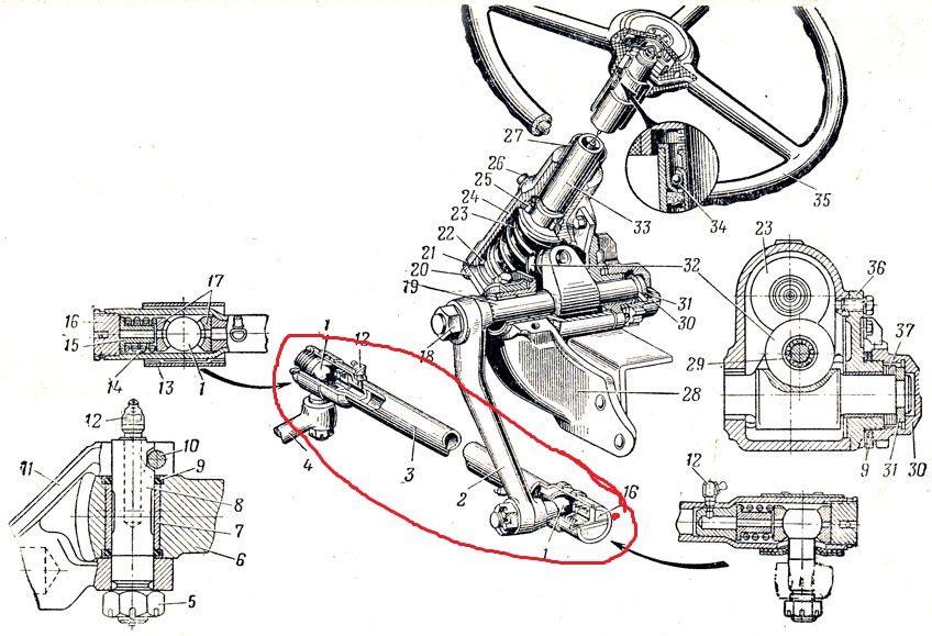

ставится на нашу золотник продольной тяги
с сайта http://www.gaz69.ru/ не перепутайте с 69.ru а то пост опять удалят 8-)
На запчасти около 7000, учитывая, что б/у продольная тяга с клапаном от газ 3308 досталась за 1000р.
Намек дал один человек, спасибо ему (он себе на буханку ставил) все остальное интернет, голова и свои руки.
Цилиндр работает как гур и как демпфер 2 в одном.
Рулевой редуктор остается родной, только сошка переделывается.

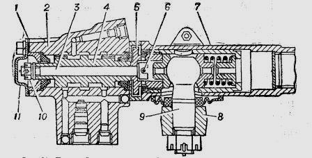

Re: Легендарное рулевое
золотник как то так на рисунке выглядит

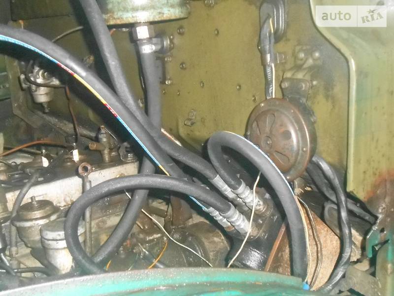

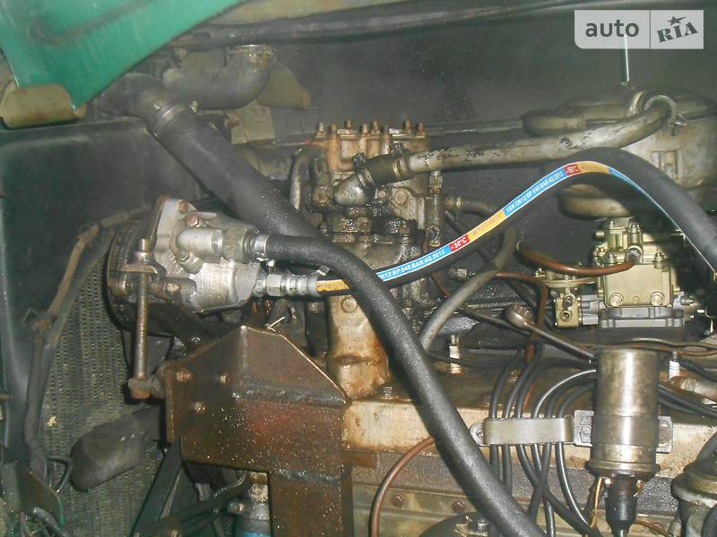

А я вот тут такое надыбал ,с http://auto.ria.com/auto_zil_157_15221807.html
О жизнеспособности данного варианта ГУРа и об его устройстве судить конечно очень сложно по данным фото (мало что видно толком, за исключением насоса)... Но определённые выводы можно сделать.. Склонность к тюнингу и новаторству просматривается практически на каждом миллиметре фотографий... Карбюратор от Газика, катушка от Жигулей, непонятное приспособление из накидного ключа рядом с бобиной, маслянный щуп дизайнерской конструкции, отключенная печка (видимо тропический вариант авто!), какие-то "сопли" из бронепроводов на свечах, разукомплектованный регулятор давления на компрессоре, всё это обильно залито гидравлическим маслом.. Моё предположение,- никакого путёвого ГУРа данный рационализатор изготовить не мог! Никакой технической культуры и аккуратности явно нет, а конструирование ГУРа дело тонкое ;) Хотя может я и ошибаюсь, и всё это просто бардак от творческих мук, но не впечатлили меня эти фото, с учётом, что сделаны и выставлены в объявлении о продаже машины.. Кстати видимо там не только ГУР внедрён, судя по тексту объявления Зил явно модернизированный, поскольку грузоподъёмность у него 8 т. :?: Наверное Газиковский карбюратор тоннажу и мощи добавил...

zheka73 да я про идею , а не что там к чему ,
bikss писал(а):zheka73 да я про идею , а не что там к чему ,
bikss, а что за идею-то ты разглядел на этих фотках? Может что-то конкретное? Я, кроме насоса от Бычка, не увидел ничего! Кроме изгаженного, неухоженного мотора..
