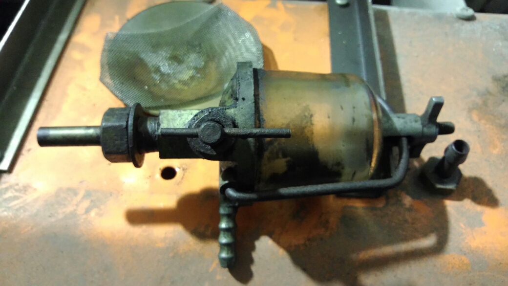

amto писал(а): а где штатно фильтр тонкой очистки стоит на 157?
Если ты про топливный, то на твоих Зилах-нигде... У тебя в заводской комплектации идёт только отстойник на кронштейне левого бака. ФТО стали устанавливать на Зил-157КД. Установлен на отдельном кронштейне на ГБЦ, с левой стороны. Обычный с керамическим стаканчиком, как на 130.
значит надо искать кронштейн ,не ставить же прозрачный пластмасс (хотя он удобней и не бежит)

Кронштейн прикручивается 2 болтами ГБЦ.
sashant писал(а):Кронштейн прикручивается 2 болтами ГБЦ.
значит этот не подойдет?
отстойник Зил157 (3).jpg (404.66 КБ) 7476 просмотров

Этот вроде на газоновский похож.
Это краник от бензобака пускача трактора.
Владимир Добряков писал(а):
Тракторный. :D у меня на мтз50 такой

отстойник надо отдать трактористам)))
