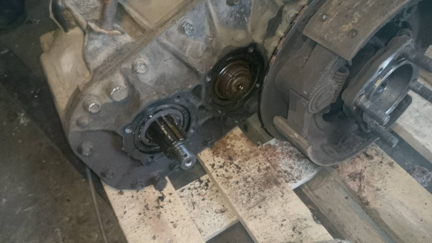

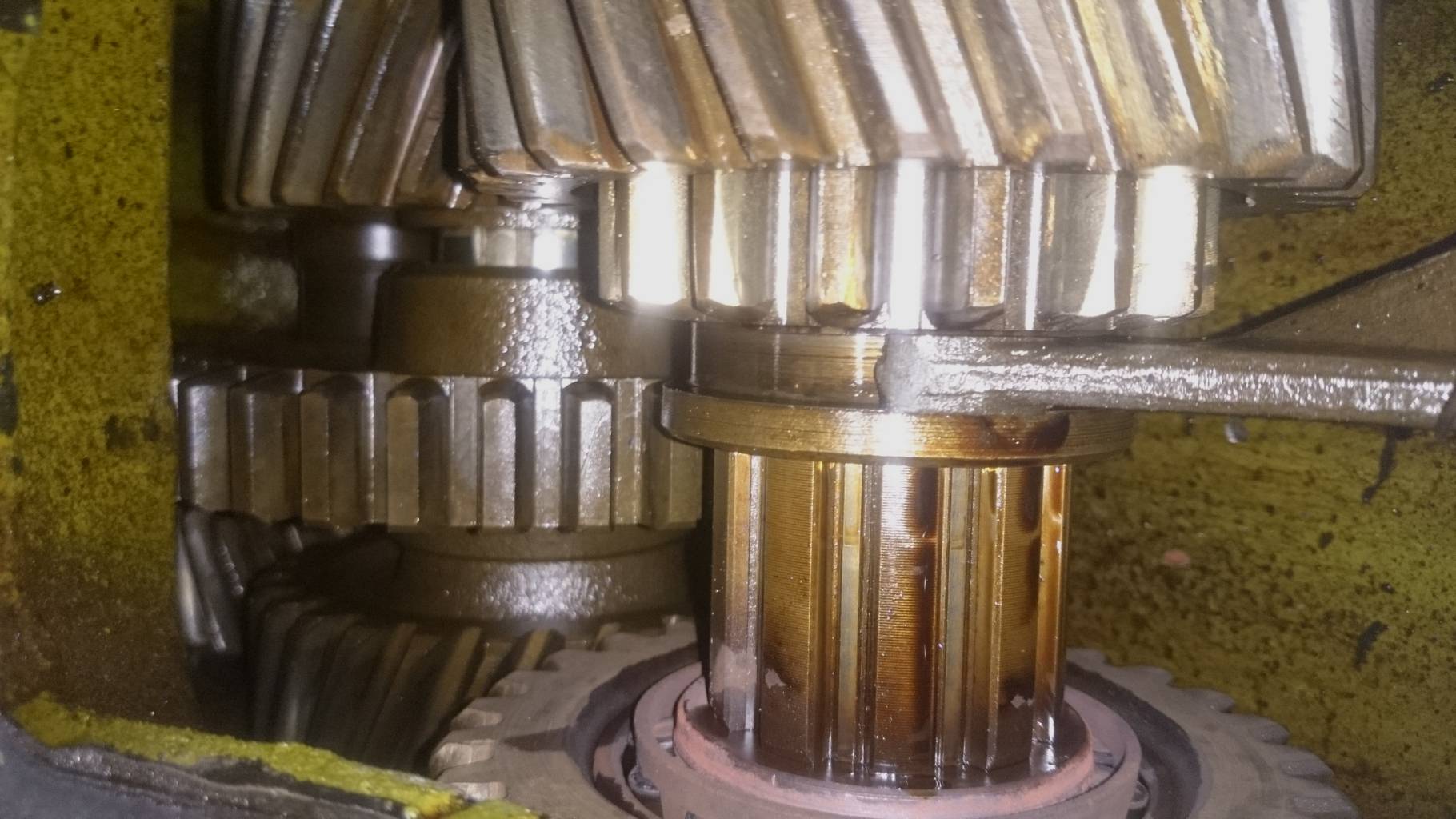

Не найдя ничего страшного снял раздатку и обнаружил следующее под другим углом осмотра :-) ..
Сухой подшипник и шестерня....

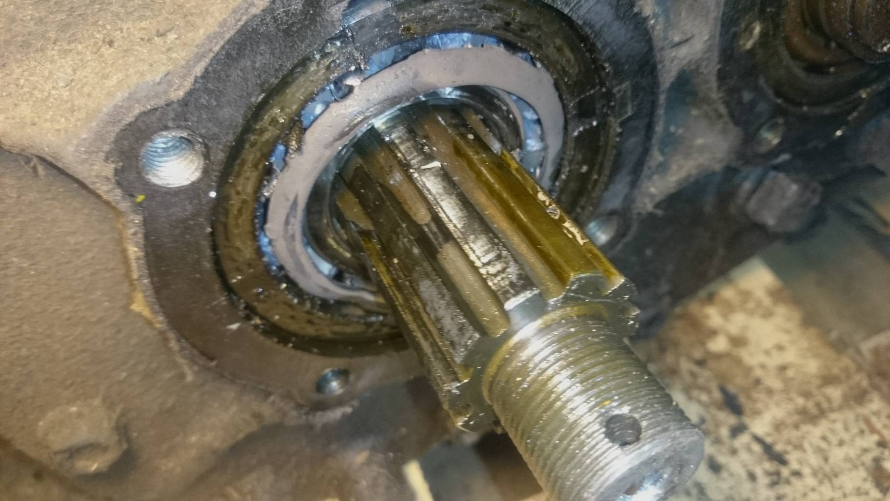

и вот проблема из за чего все заклинило средний мост подшипник
Последний раз редактировалось yurken 03 мар 2016, 22:38, всего редактировалось 1 раз.

Подшипник стоит роликовый. Вопрос:
1. Чем заменить (производитель, модификация или улучшеная версия новодел?)
2. Как ? Снимать полностью переднюю крышку придется?
Прошу совета или укажите где посмотреть в литературе и какой....

yurken писал(а):Подшипник стоит роликовый. Вопрос:
Если не перепутал (не дома, интернет мобильный, экран маленький), то по каталогу в разделе "раздатка" это 120-3103025 (подшипник вала привода среднего моста задний).

Re: Раздатка заклинила помогите новичку
Скорее всего при хранении подменили подшипник на убитый и при сборке не поставили регулировочные прокладки. В результате перетянули и так убитый подшипник.
Нужно смотреть все подшипники на этом валу - вал зажимается с двух сторон.
Возможно подшипник удастся вынуть не разбирая. Возможно из-за перегрева придется выбивать. Тогда придется разбирать раздатку.
