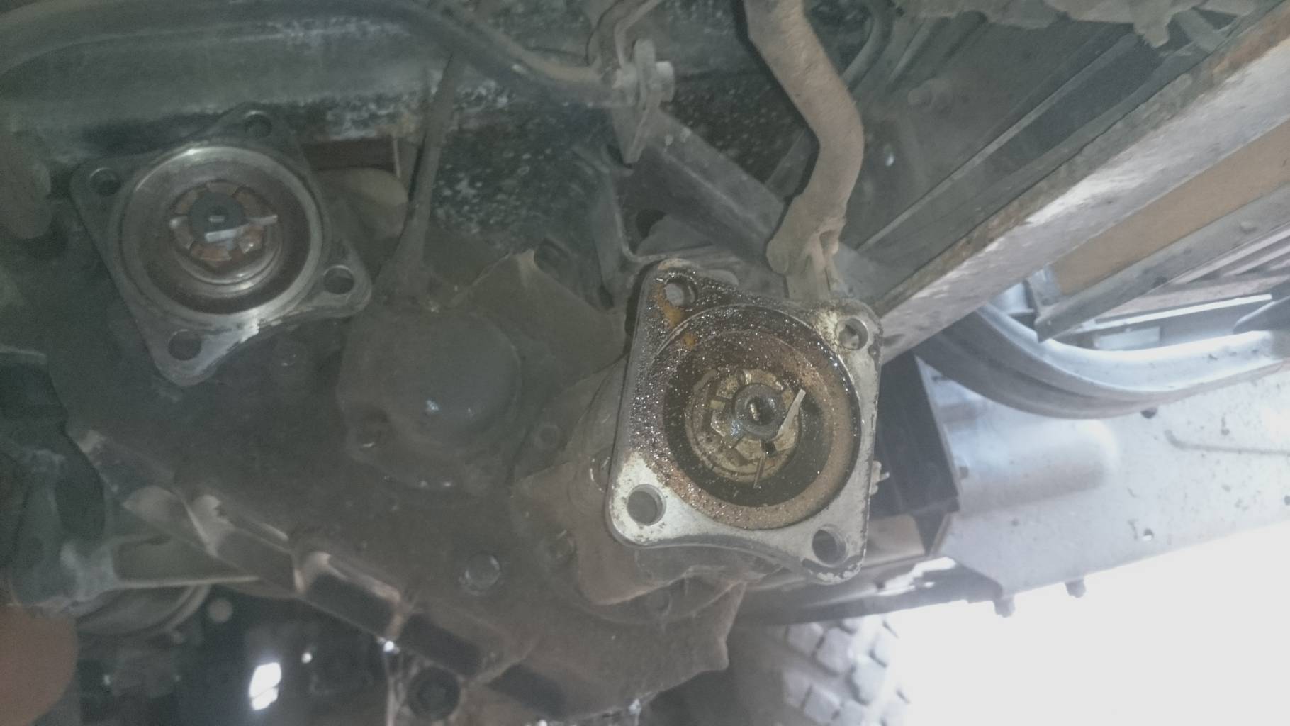

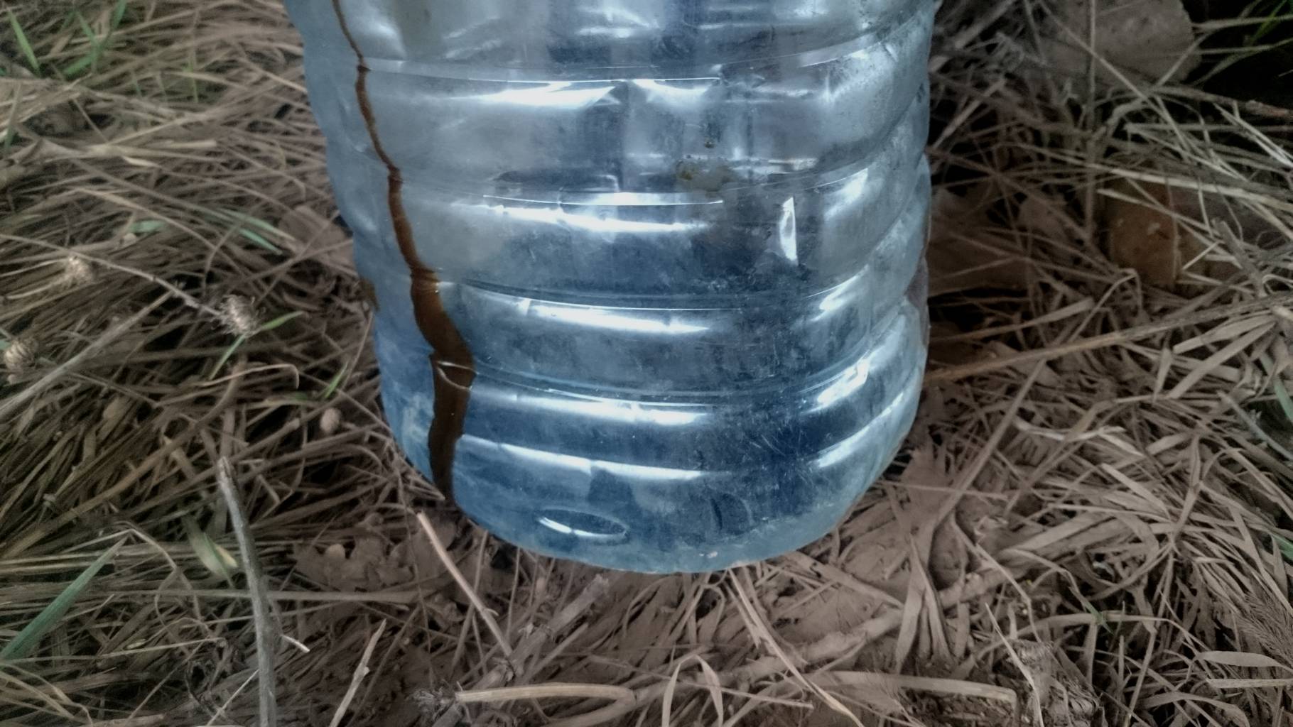

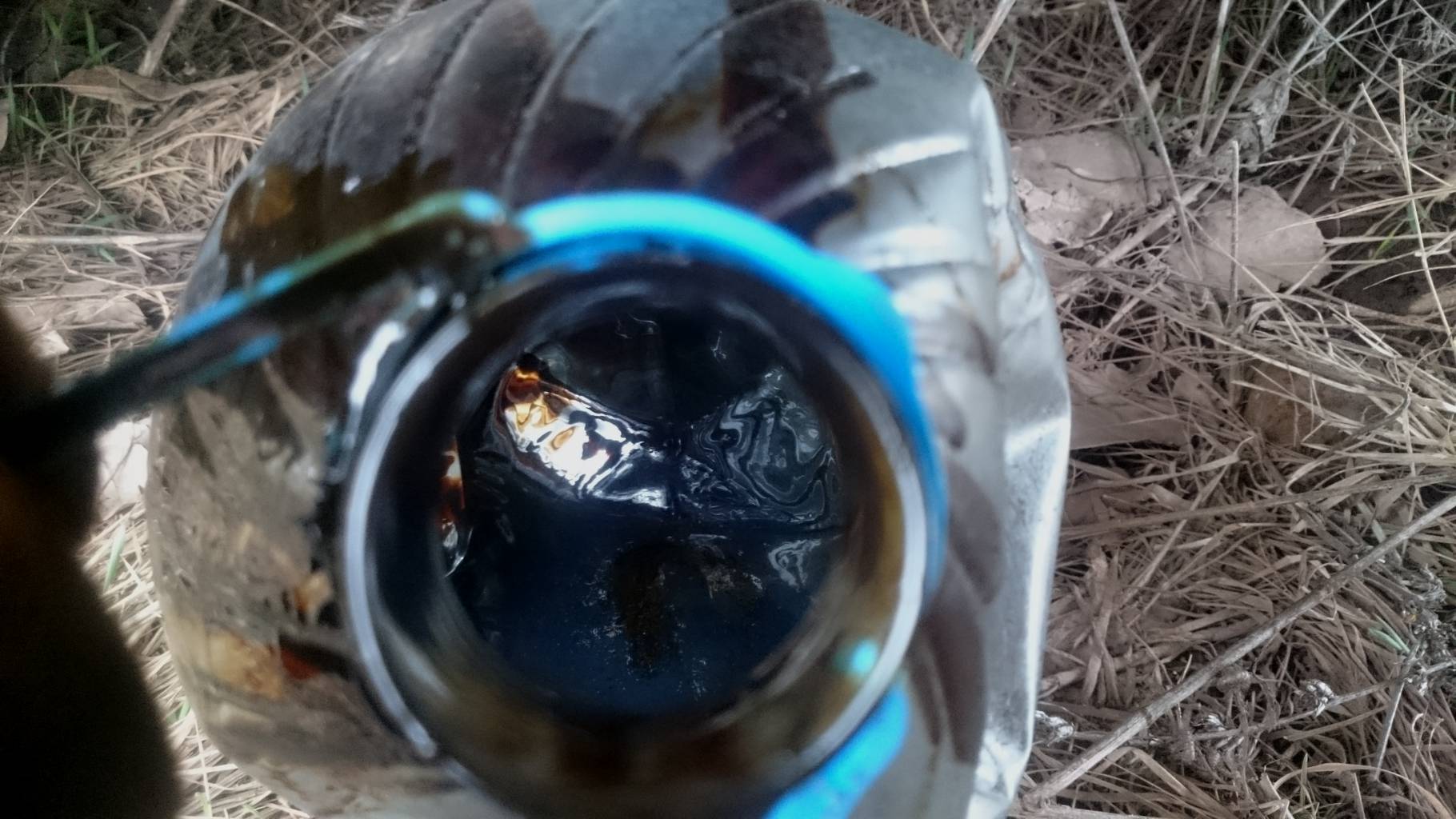

И так отчет с фото. Слил 300 грам ужасно тягучего материала похожего на масло, может это нигрол....
- подскажите почему с центра переднего моста масло? Что менять какой сальник?
- DSC_1480.jpg (121.95 КБ) 18288 просмотров
- DSC_1478.jpg (205.92 КБ) 18288 просмотров
- DSC_1474.jpg (223.32 КБ) 18288 просмотров

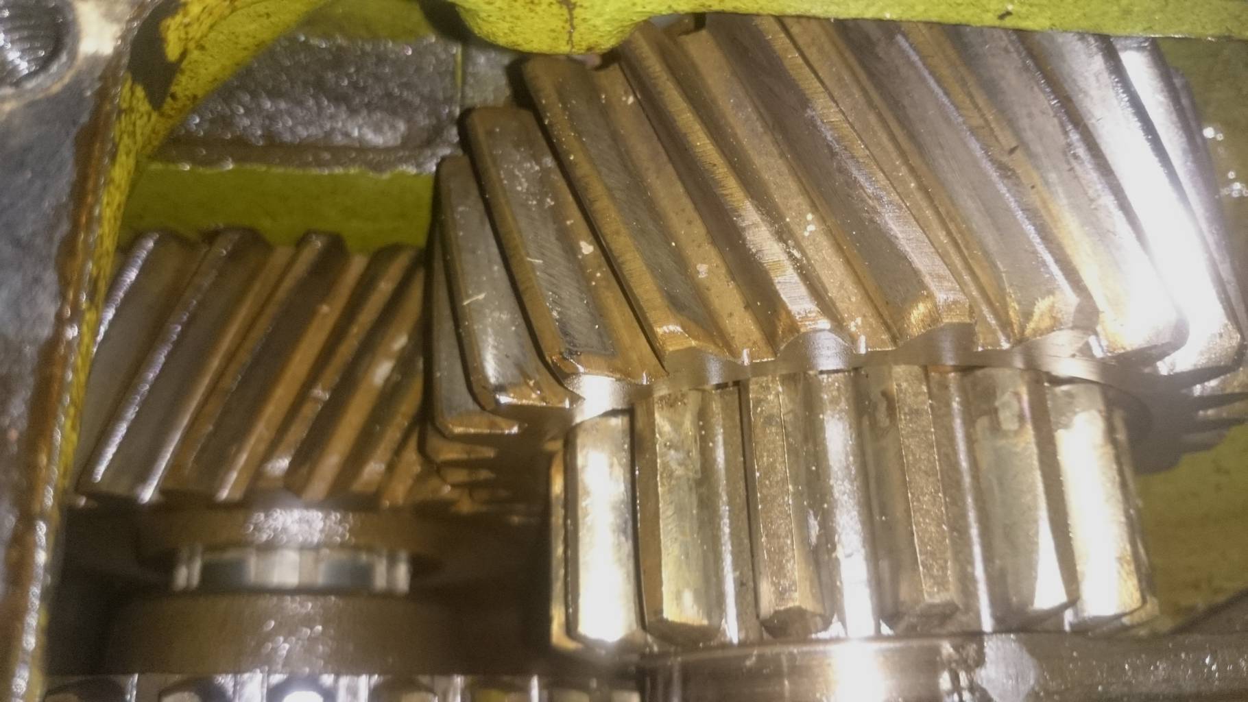

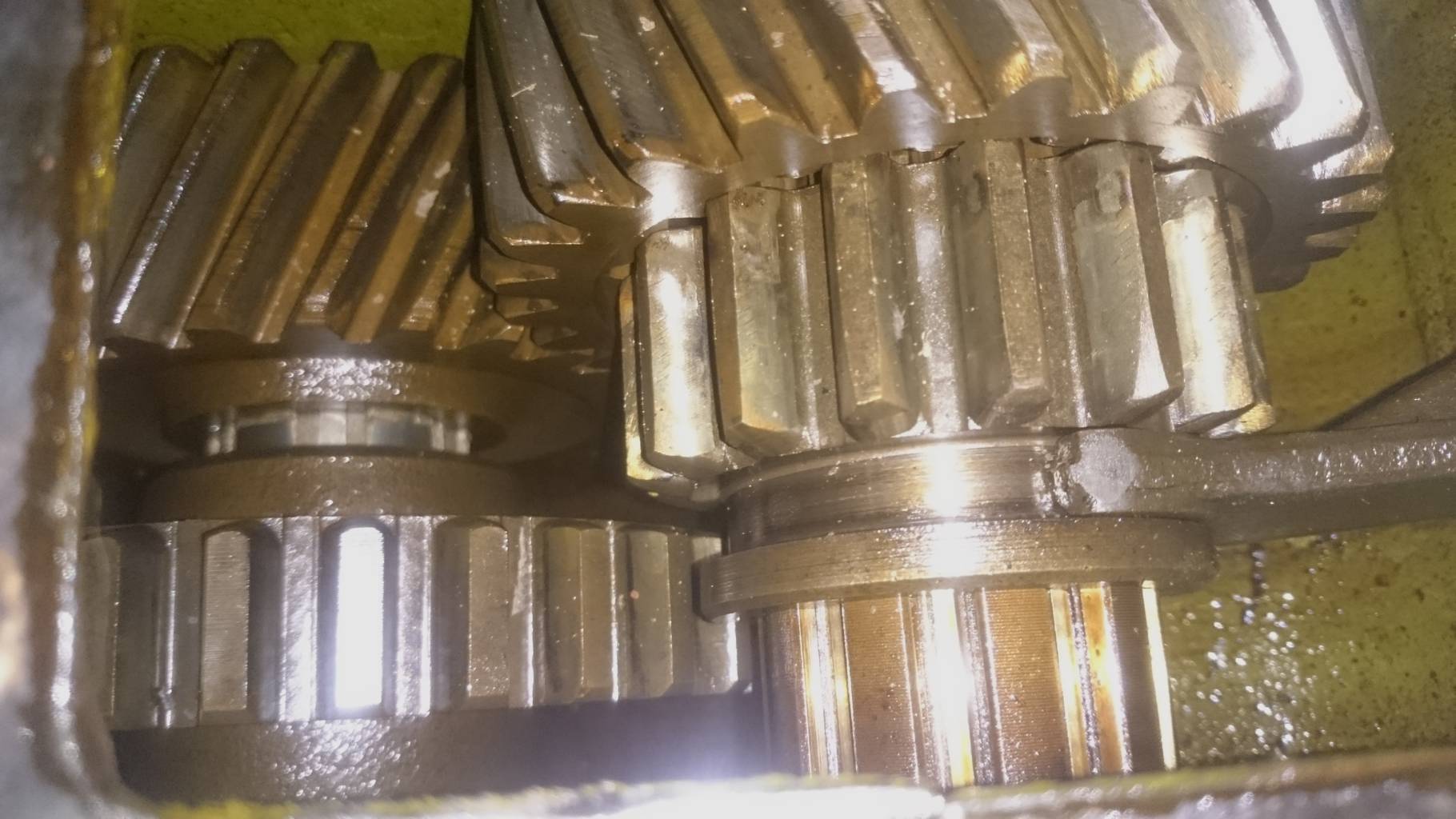

Открыл лючок верхний, сделал фото по факту....
- DSC_1486.jpg (171.7 КБ) 18288 просмотров
- DSC_1485.jpg (171.47 КБ) 18288 просмотров
