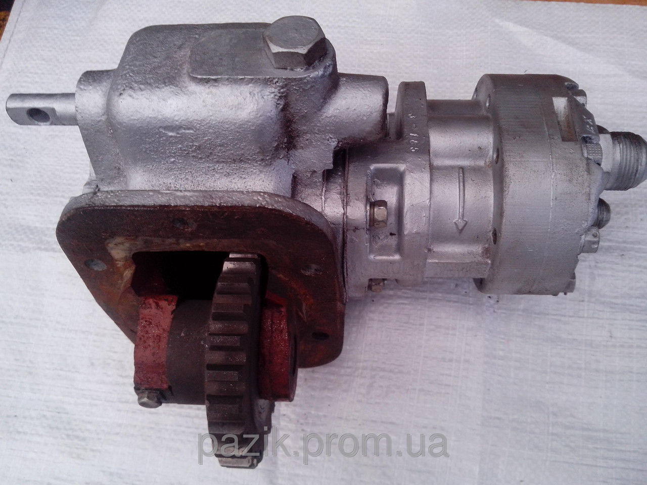

Ни один из представленных в теме КОМах на левую сторону НЕ ПОДХОДИТ !!!! Когда снимите левый лючок - то до шестерни там примерно 10 см, поэтому промежуточная шестерня должна очень сильно выставлятся из корпуса КОМа - возможно что ось на которой вращается эта шестерня - должна быть расположена за плоскостью разьема со стороны КПП.
Так что - ищем и обсуждаем дальше - ВОПРОС ОСТАЕТСЯ ОТКРЫТЫМ.
Насчет кардана на передний мост - то я изготавливаю самодельного монстра на базе двух ЗИЛ 157, соответственно - рамы будут спарены по высоте, соответственно двигатель и КПП будут приподняты на высоту дополнительной рамы - и кардан на передний мост не будет мешать установке КОМ на КПП с левой стороны.
Правая сторона - КОМ запитан на лебедку. Верх КПП - КОМ 68Б - запитаю НШ 100. КОМ на РКПП - будет запитан еще один механический привод. Нужно запитать еще один НШ 50 или НШ 75. Откуда??? - только с левой стороны КПП. С правой стороны - с КОМ - планирую запитать дополнительно лебедку сзади.
Возможно - кто то предложит КОМ на правую сторону с выходами: 1 - вперед - право - влево - для лебедки, 2 - назад - вправо - влево для лебедки, 3 - запитка НШ. - то есть с тремя выходами, два из них - реверсивные для лебедок.

этот подойдет?
есть варианты под кардан
- ком левая зил 157.jpg (184.13 КБ) 14821 просмотр

Как я понимаю - этот КОМ именно на левую сторону КПП. Если она точно подойдет на левую сторону КПП ЗИЛ - то сколько такая стоит?

Какой установлен НШ. И как я понял крепится к КПП так, что НШ смотрит в перед - по ходу движения авто.
