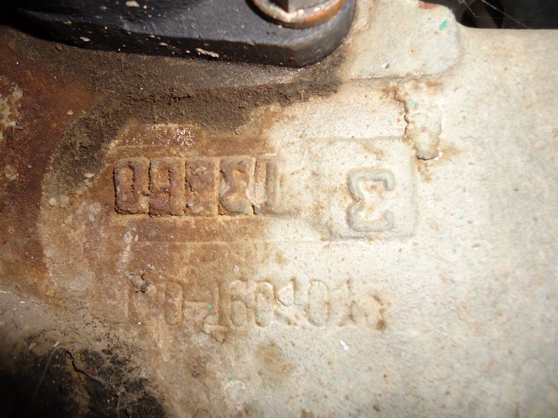

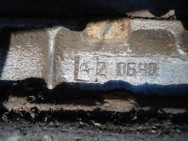

ЗилОк157 писал(а):Про дату отливки на блоке не совсем понял.
На блоке 150В - ниже масляного фильтра,на кожухе сцепления - под стартером:
На 157Д - на блоке под стартером;

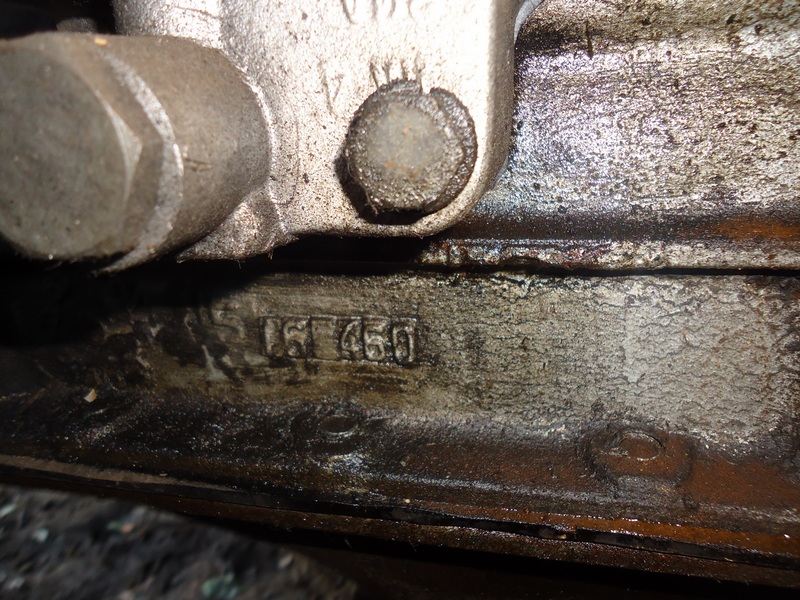

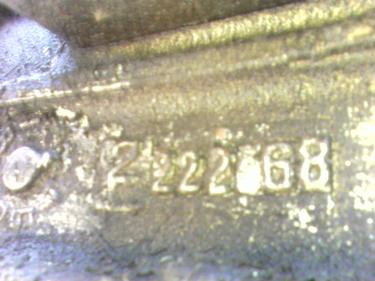

m1609 писал(а):На блоке 150В - ниже масляного фильтра,на кожухе сцепления - под стартером
Вот чего у меня на блоке.
С 68-ым годом разобрались, но интересно теперь, что двойки означают?? :)
Можно предположить, что 22-го февраля (почти на день Красной Армии!), или как-то по другому тут всё??

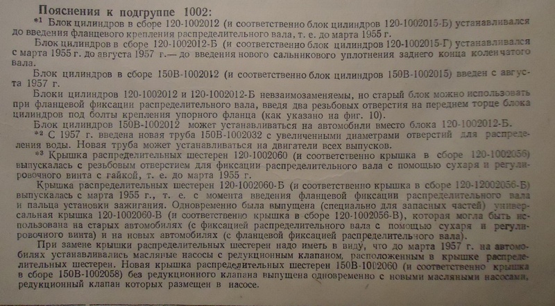

Вот опять же, чем отличается блок 150В от 120-го??
Я имею ввиду принципиальные отличия по внутренностям, а не навесному... Размеры, материалы, формы...
Re: Год выпуска по номеру шасси
Добавлено: 14 окт 2014, 14:51
ЗилОк157 писал(а):Вот опять же, чем отличается блок 150В от 120-го??
Предположу, Серёж, что ничем :? . Сходная, видимо, ситуация, как с клапанами на наш мотор. Каких только маркировок клапанов нет, а размеры абсолютно одинаковы. За исключением, клапанов под клинья. А вот блок 157Д-... отличается существенно.

Да блин меня тож заело . :) Пошол смотреть .Наглядел .Мотор с Зилка 4502 1988г зил 157 д ,а вот мотор на Зил157 1986г зил 157 кд .Визуально же надпись Зил на московском с верху а на уральском снизу , цыфр 157Д1002015 .

ЗилОк157 писал(а): чем отличается блок 150В от 120-го??
Добавлено: 14 окт 2014, 23:27
И где только, Александр, удаётся это найти???
Спасибо огромное.
Но от чего-то задумался я надолго... То ли от обилия загадочных цифр, то ли от не постижимых ходов мыслей человеческих, при проектировании и модернизации... Сказать сложно...
