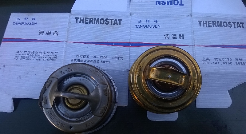

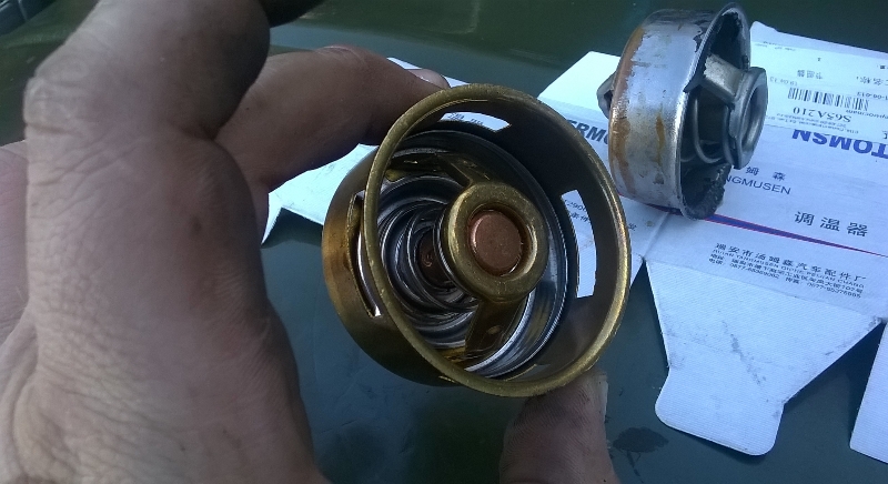

Если кто-то может порекомендовать какой лучше - буду благодарен.
Термостат который подходит по размеру не совсем подходит по температуре. Тс108-03 на 70*с а в поисках такого же но на 80 в балткаме в отделе китайских запчастей наткнулся на термостат на 76*с в корпусе даже больше подходящем для нашего патрубка. Сегодня на тосоле без расширительного бачка с китайским термостатом на 76*с запускал мотор, мне все понравилось, до этого только с большим кругом без термостата и с термостатом на 70*с ездил, разница есть в пользу последнего варианта, мотор работает ровнее.
