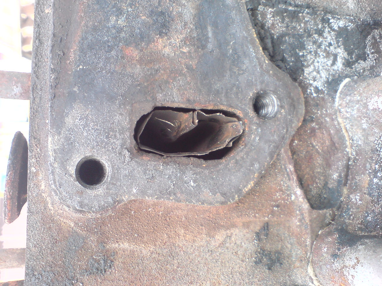

" тюнинг" рубашки охлаждения....наверное,что бы грязь в помпу не попадала
дополнительно была прогнившей боковая крышка блока(в рубашку охлаждения)....хлам из рубашки вымыл керхером,из толстой цинковки вырезал новую крышку,промазал локтайтом и прижал сверху родной прогнившей крышкой...
распредвал пришлось наплавлять медью(не снимая с двигателя),далее напильниками подогнял размеры с контролем по микрометру...шестерню напрессовывал на горячую...шпонку выточил новую из арматуры...
из поддона слил 3 л гудрона,выскребал "шубу" с внутренностей двигателя...вместо прокладок теперь локтайт...прокладки только под помпой,бензонасосом,термостатом(паронит) и крышками клапанов(пробковые).
Это на какой дряни раньше ездили,что в моторах такая шуба? Это от "автола" так называемого?

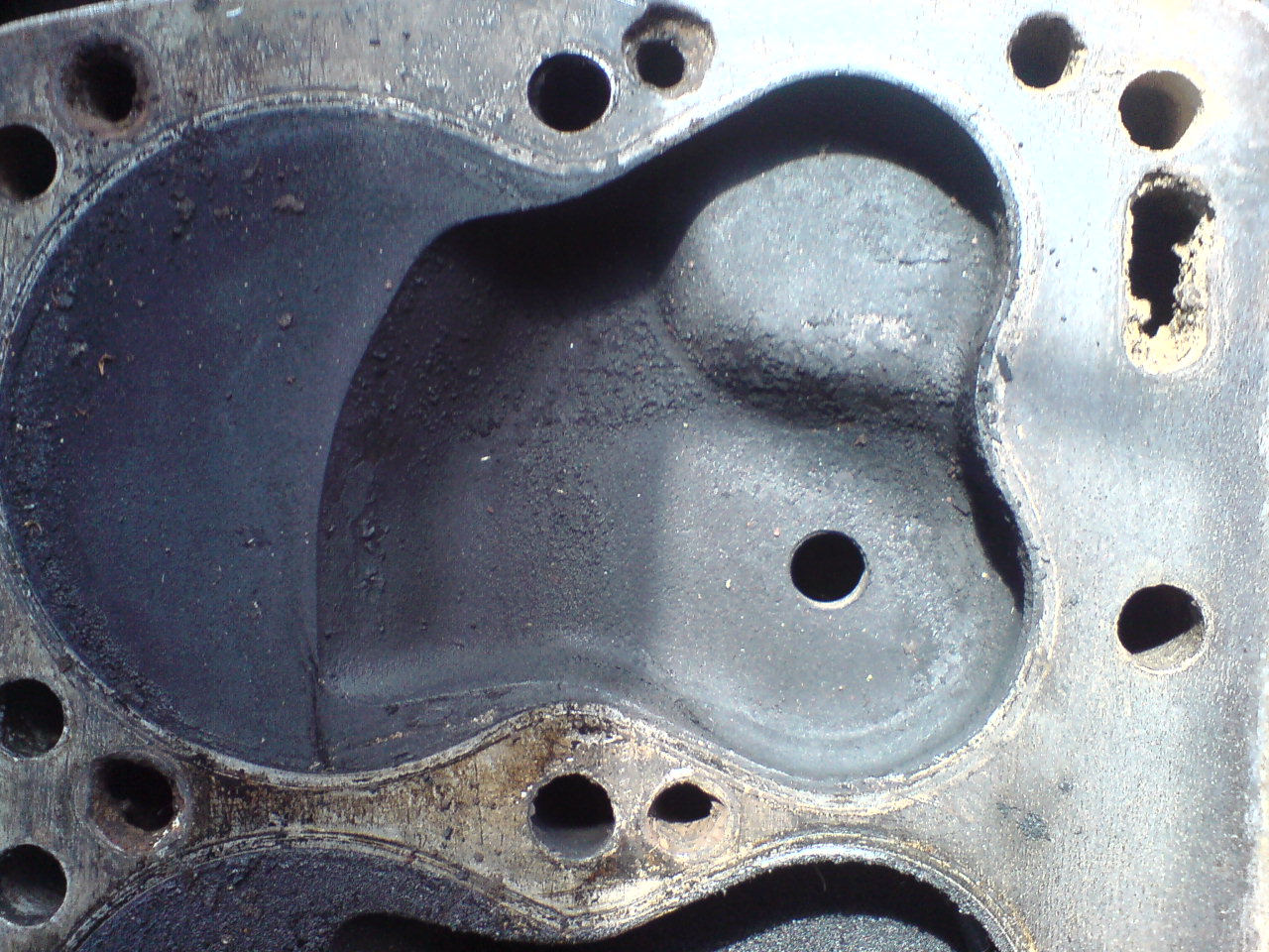

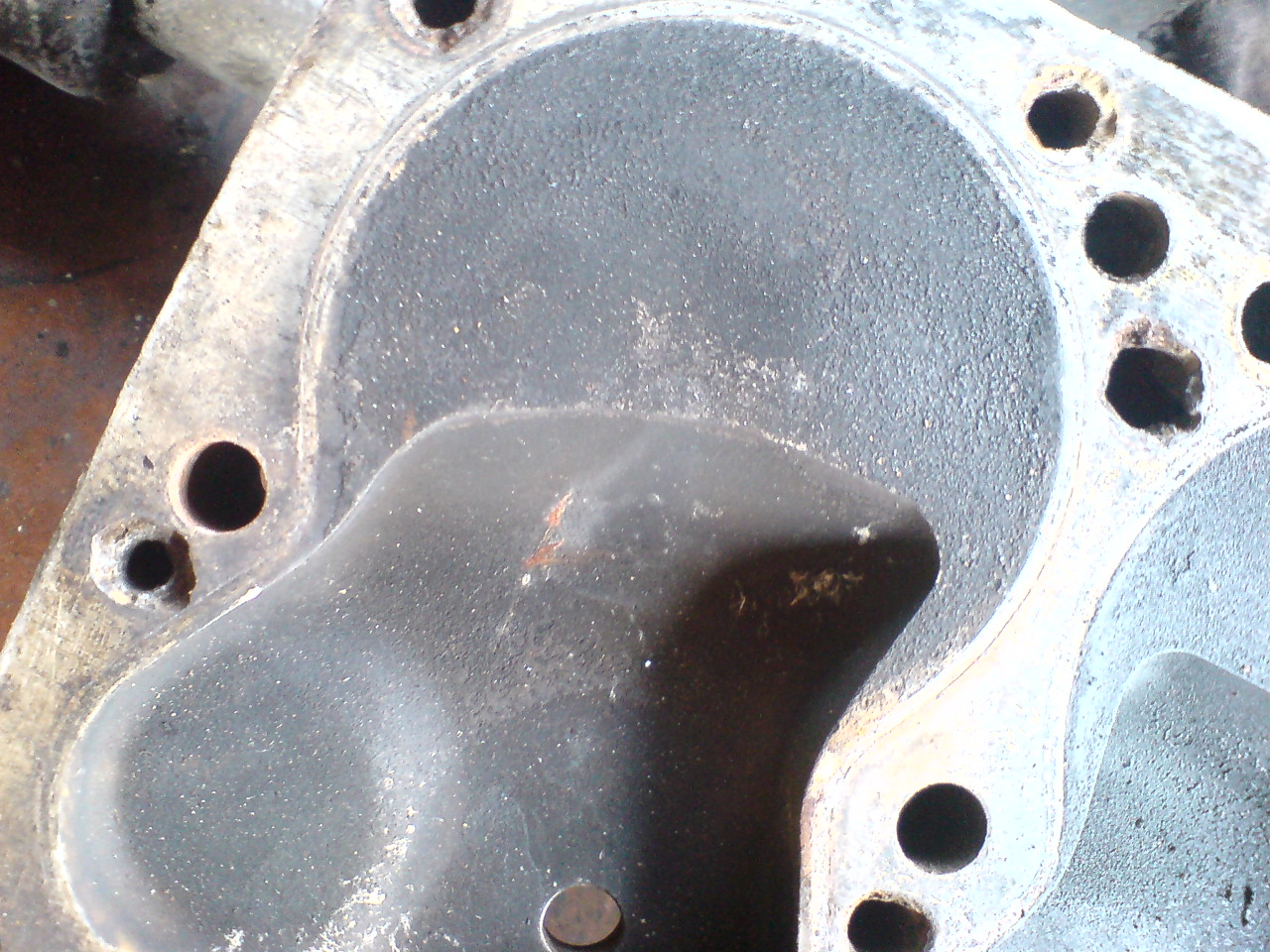

Косяк с головкой: от дешевых тосолов люминь прогнил,в первый цилиндр уже просачивается водичка.Ломаю голову(свою :D ): в 21ом веке проблема заварить оказывается.Попробую починить без наплавки.

Храбрый писал(а): тюнинг" рубашки охлаждения....наверное,что бы грязь в помпу не попадала
Это не тюнинг,а водораспределительная труба - для равномерного распределения ОЖ по блоку.
Разбирал двигатель с пробегом 153(!)т.км-был прогар 5го выхлопного,остальные клапана не идеал,но более-менее в приличном состоянии и коррозии на ГБЦ почти никакорй;двигатель работал ежедневно.Разобрал движок 1959г. с пробегом 14 т.км - фаски клапанов ужасные,раковины чуть не по милиметру,седла нормальные,зазоры тоже.Головка в таком же состоянии,как на фото Храброго.Может глупость скажу,но есть такое предположение:а не может ли при редкой эксплуатации просто быть коррозия,ну а потом соотв. и прогар?
