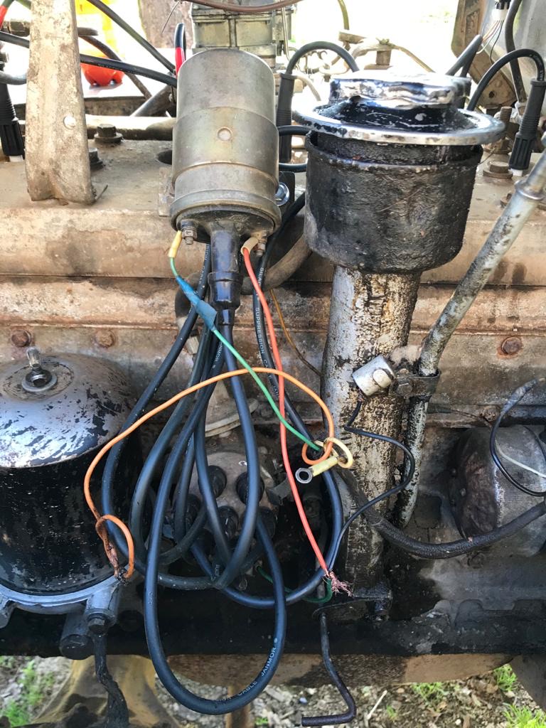

Всем привет, начал заниматься своим 157: купил родные диски на 17 болтов, отпесочил и покрасил хамерайтом. Купил резину с хранения - по 3000 р нашёл. Снял промыл центрифугу - внутри была не сильно грязная. Залил масло Лукойл 15w40 бочковое. Бензонасос родной снял, буду ставить заглушку. Заказал электробензонасос низкого давления - 0,2 , буду ставить через реле. Закрепил за кабиной с правой стороны бензобак от классики, датчик от ваза в кабине - пробеги у меня небольшие. Тормоза все под замену- не работают. Снял тормозные камеры, разобрал- повезу на песок, после покрашу хамерайтом. Шланги тормозные от зил 130 передние. Теперь о грустном: промерял компрессию - с 1—5 цилиндра от 2 до 4 , в 6 цилиндре в районе 7 . При всём этом он заводится и ЕДЕТ. Мысль такая: купить раскоксовку типа “GZOX” и там 50 на 50 или снять голову, поддон и вынуть поршни с шатунами, промыть все это димексидом. Вторая проблема-зажигание. У меня кд, стоит коммутатор и есть конденсатор ( на фото) , убираю его- не заводится, ставлю на место-заводится. Так должно быть?

какая катушка и коммутатор стоит? может от простого зажигания?
коммутатор ТК102?
попробуй винкс залить в цилиндры на ночь ,а потом поездить ,может отлягут

Коммутатор ТК-102 у-хл. В кабине слева. Катушку не смотрел(
