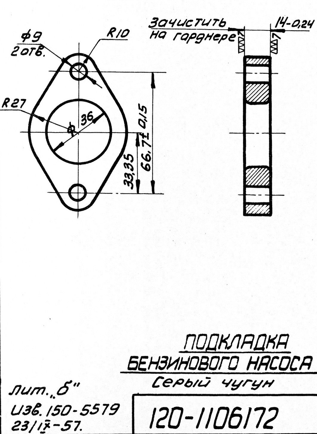

Опытным путём , подкладывая тонкие прокладки, пришли к выводу, что проставка должна быть 10-12 мм... насос качает в полную силу. Закачал и из левого бака. по какой причине стояла 20 мм проставка с Завода, я так и не понял. Все равно любопытно узнать, какой у кого толщины проставка? Какой должен быть эталонный размер?

Арк
Спасибо огромное! Это из альбома насадков? Я эту прокладку там не нашёл ...
Re: Неисправность бензонасоса
Добавлено: 14 авг 2019, 16:27
Арк
Это надо думать под бензонасос Б 10?
Добавлено: 14 авг 2019, 16:34
Под любой.
Б-5,Б-6,Б-9 и Б-10 взаимозаменяемы.

Владимир В
Моторист подбирает прокладки опытном путем. Сперва бензонасос проверит, потом прокладки подберет исходя из хода рычага (лапки).
