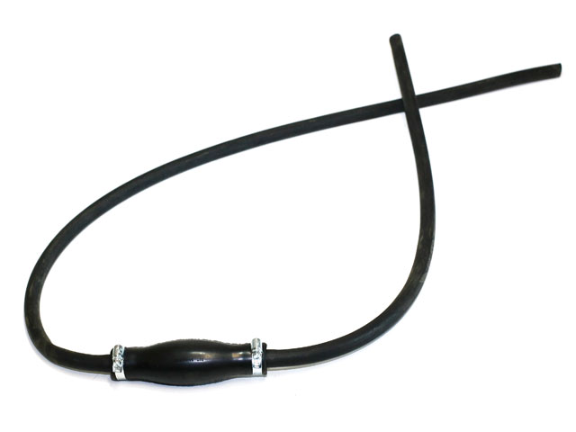

Приветствую всех любителей Зил-157 и поделиться своим опытом полученным при перегоне за 170 км моего КГ 67-го года из города в деревню. Перед выездом заменил ремкомплектом в общем то исправную мембрану бензонасоса Б-10Б что называется "ради профилактики". Мне она показалась растянутой и не надёжной. После замены уже через несколько километров от дома, из нижнего штуцера начал капать бензин. Мембрану разъело топливо, превратив её во вспучившийся пузырями кусок резины своим видом напоминающий ядовитый гриб. Чтобы выйти из положения, я открутил трубку магистрали от топливо приёмника и засунул эту трубку в шланг с грушей для перекачки топлива. Другой конец опустил в бак, грушей подкачал бензин из бака, завёл мотор и топливо самотоком подавалось в карбюратор несмотря неисправный бензонасос. Может кому то пригодится в экстренной ситуации. Кроме того у 157-х топливоприёмник короткий и не затягивает бензин из бака от определённого уровня. С помощью шланга с грушей можно используя остатки доплива на дне бака добраться до заправки или хотя бы убрать автомобиль с дороги в безопасное место.

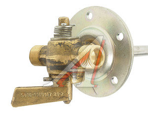

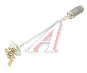

Да, ещё хотелось добавить, что двухходовой топливоприёмник можно адаптировать от Камаза старого образца. У него есть фильтр на конце трубки, но придётся менять штуцер трубок магистралей с внутренней резьбы на внешнюю.

А мне показалось что сетчатый фильтр не пролазит в 157й бак,отверстие мало. ?

Ставил бак от Урала на 210 литров,заборник оставил старый только резьбу нарезал меньшую,по длинне заборник подошел идеально только выкинул пластиковую насадку не пролазила.датчик топлива поставил новый от Урала.
