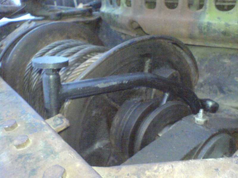

Многоуважаемые Форумчане. Если Вы еще раз перечитаете моё сообщение, или даже название темы, то возможно увидите,что главный вопрос с которым я обращаюсь, это от какого авто данная лебёдка.))))) Мне сказали такие же спецы как и я в данном вопросе, что от зил-157, я нашёл клеймо "УРАЛ АЗ", это меня и смутило, вот и хотел бы определиться владельцу какого авто она может быть нужна. Если судить по фото земляка GoRiK то она как раз с авто Зил-157. Спасибо хоть за такую наводку. По поводу продажи, то это не перво цель, просто чистим склады, а в металл такие вещи сдавать просто жалко,ведь кто то ищет.Сам владею Газ-69 и знаю что очень многое возвращается из пункта приёма металлолома, а что то уже никогда.((( А ведь эта наша с вами история страны, в которой мы живём. Ну так от какого она авто зил-131 или всё же 157?

никто вас и не упрекал,лебедка эта от 131!определяйтесь с ценой,предложение я сделал!

aviator писал(а):никто вас и не упрекал,лебедка эта от 131!
А не 157? В таком случае чем они отличаются - я не увидел.

на 157 другие лонжероны!чего обсуждать-цены нет!
Повторюсь на фото топикстартера лебёдка от ЗиЛ-131. УРАЛаЗ - клёймо завода изготовителя. На моей вообще МАЗ написано.
Отличия в поперечных траверсах, тормоз установлен сзади со стороны фланца (на 157-м спереди), разные заглушки на торцах вала...
На лебедке 157 немного другие поперечные траверсы - короче. Так же на на лебедке 157 ось привода ниже оси катушки ( если сравнивать с 131.) Сама лебедка 157го уже 131 го примерно на 40 мм если смотреть по продольным опорам . Поставить 131ю на 157й можно - только надо либо поменять поперечные траверсы либо укоротить родные.
