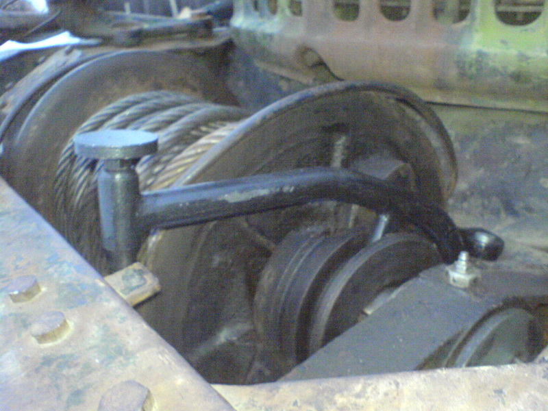

Многоуважаемые Форумчане. Если Вы еще раз перечитаете моё сообщение, или даже название темы, то возможно увидите,что главный вопрос с которым я обращаюсь, это от какого авто данная лебёдка.))))) Мне сказали такие же спецы как и я в данном вопросе, что от зил-157, я нашёл клеймо "УРАЛ АЗ", это меня и смутило, вот и хотел бы определиться владельцу какого авто она может быть нужна. Если судить по фото земляка GoRiK то она как раз с авто Зил-157. Спасибо хоть за такую наводку. По поводу продажи, то это не перво цель, просто чистим склады, а в металл такие вещи сдавать просто жалко,ведь кто то ищет.Сам владею Газ-69 и знаю что очень многое возвращается из пункта приёма металлолома, а что то уже никогда.((( А ведь эта наша с вами история страны, в которой мы живём. Ну так от какого она авто зил-131 или всё же 157?

никто вас и не упрекал,лебедка эта от 131!определяйтесь с ценой,предложение я сделал!

aviator писал(а):никто вас и не упрекал,лебедка эта от 131!
А не 157? В таком случае чем они отличаются - я не увидел.

на 157 другие лонжероны!чего обсуждать-цены нет!
Повторюсь на фото топикстартера лебёдка от ЗиЛ-131. УРАЛаЗ - клёймо завода изготовителя. На моей вообще МАЗ написано.
Отличия в поперечных траверсах, тормоз установлен сзади со стороны фланца (на 157-м спереди), разные заглушки на торцах вала...
На лебедке 157 немного другие поперечные траверсы - короче. Так же на на лебедке 157 ось привода ниже оси катушки ( если сравнивать с 131.) Сама лебедка 157го уже 131 го примерно на 40 мм если смотреть по продольным опорам . Поставить 131ю на 157й можно - только надо либо поменять поперечные траверсы либо укоротить родные.

ТРИ ЧЕЛОВЕКА в разное время в грубой форме утверждали мне, что:
1. Все три лебедки (ГАЗ 66, 131 и 157) ОДИНАКОВЫЕ.
2. ГАЗ 66 и 157 одинаковые, а 131 больше.
3. 131 и 157 тоже одинаковые.
В лебедках 66 и 157 я сам нашел разницу (ни чего общего).
Все утверждавшие (я спорить не мог, искал лебедку) считались опытными бензиноводителями лет 15 назад. Теперь либо уралисты, либо мотористы. Вот так.
Опыт, мать нашу!!!

На редукторе моей лебёдки отлиты такие цифры: сначала хорошо читаемые-131, а потом не очень-650 40 20.
