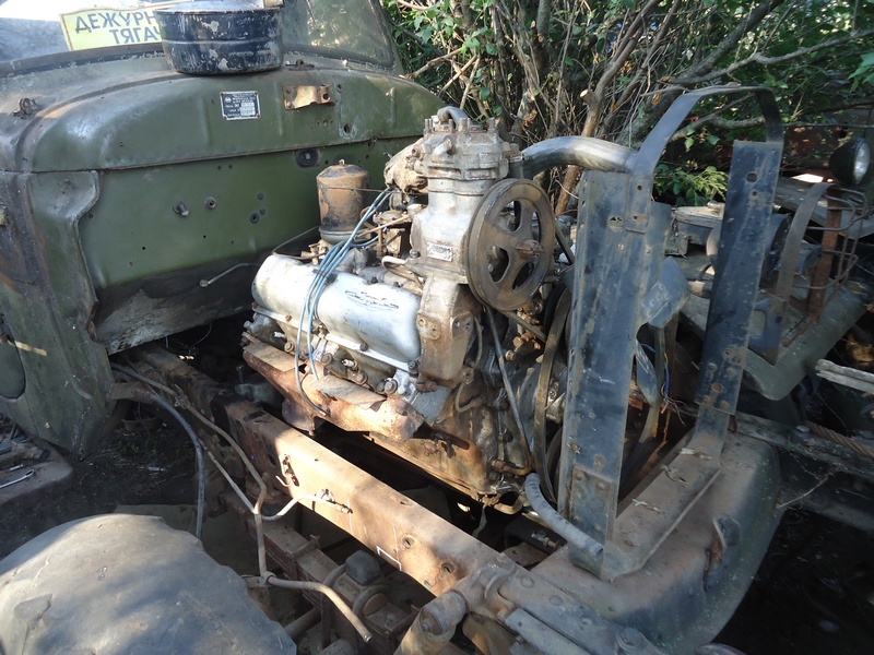

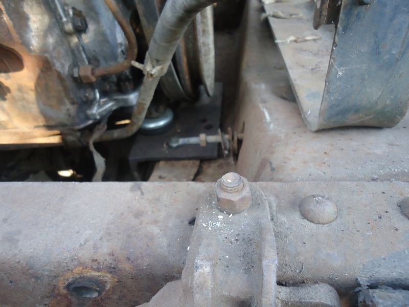

Поехали дальше...
Восьмёрка гораздо короче 120го,поэтому несмотря на то,что двигатель получил некоторое смещение вперёд,всё равно пришлось изготовлять переходную пластину под передние подушки.Приваривать к траверсе не стал,закрепил двумя болтами М20,окончательно затягивал их после того,как все подушки двигателя были закреплены основательно,дабы он нашёл свё место и не было ненужных напряжений.Ну а в процессе эксплуатации будет видно - надо варить или нет.(Хотя какая нахрен эксплуатация при нынешних ценах на топливо)
В итоге движок принял более-менее нормальное положение:и от кабины просвет хороший,и спереди вроде ничего.

Ну во .. хоть правильно выдвинули вперёд.У меня между кабиной и мотором сигарета не пролазила. Обратил внимание на кабине,где стяжка радиатора, кронштейн,что то не так.

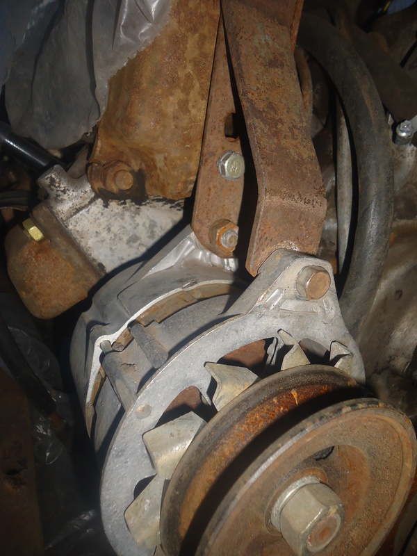

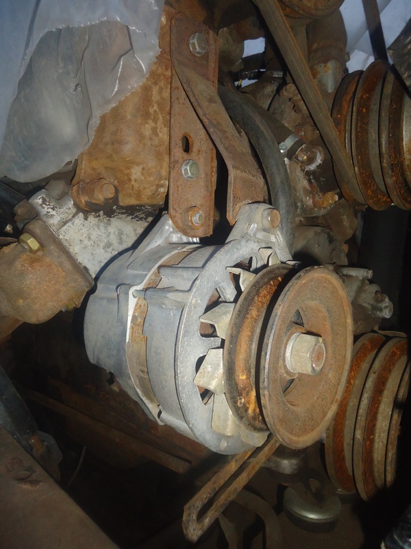

Потом началась эпопея с генератором.При штатном креплении он под капот не помещается и крыло мешает.Куда я его только не притуливал - и вместо насоса ГУР,пробовал в развал(как у ЯМЗ).думал убрать маслозаливную горловину,туда вкорячить генератор,а гордовину в клапанную крышку вварить. Но всё получалось как-то убого и был выбран вариант почти на штатном месте,но ниже.Ещё подкупило то,что не возникало геморроя с подгонкой кронштейна:ручьи совпадали при применении простой прямой пластины.
Недостатки этого метода крепления - низко и жопа генератора от коллектора недалеко,хотя вроде ничего,работает нормально.
Преимущества - простота установки.
Можно было бы ешё усилитель вварить недалеко от мест крепления ушей,но как-то руки не дошли.

m1609 писал(а):Потом началась эпопея с генератором.При штатном креплении он под капот не помещается и крыло мешает.Куда я его только не притуливал - и вместо насоса ГУР,пробовал в развал(как у ЯМЗ).думал убрать маслозаливную горловину,туда вкорячить генератор,а гордовину в клапанную крышку вварить. Но всё получалось как-то убого и был выбран вариант почти на штатном месте,но ниже.Ещё подкупило то,что не возникало геморроя с подгонкой кронштейна:ручьи совпадали при применении простой прямой пластины.
Вариант из интернета - на мой взгляд,стрёмно.
Да.....Мне нравится. Это мне кажется ещё не все..

Grunbau писал(а): Обратил внимание на кабине,где стяжка радиатора, кронштейн,что то не так.
А что не так?Ничего там не трогалось,наверное ракурс неудачный.
