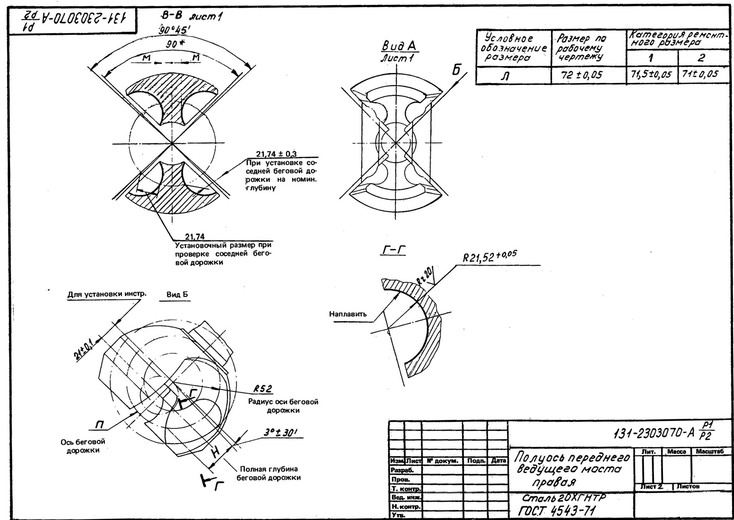

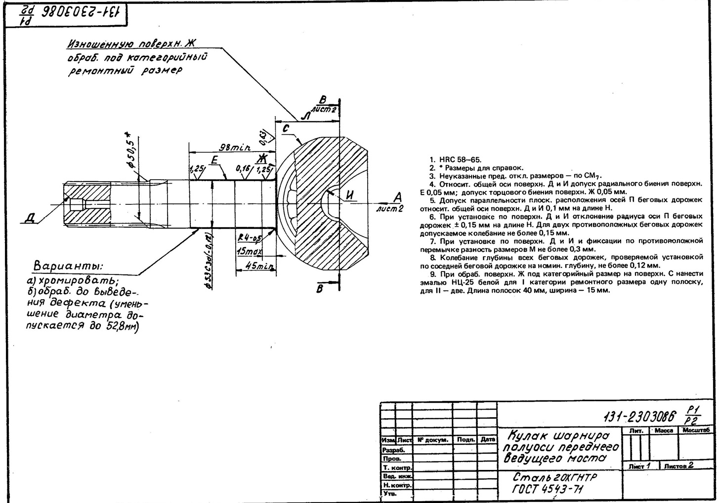

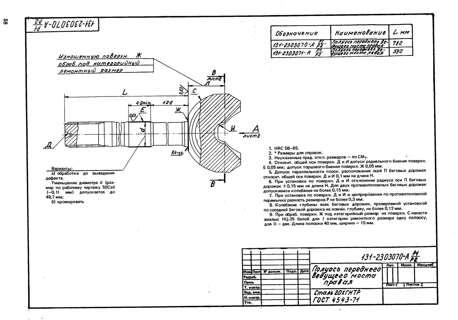

Нужны размеру шруса -157 (хочу переделать на крестовины). Заранее благодарен!!!!!
Re: ШРУС ЗИЛ-157 (Переделка)
Есть ремонтные чертежи для 131.
Для 157 в лучшем случае картинки без размеров, поясняющие устройство.
131 стр 60.jpg (339.12 КБ) 8808 просмотров
131 стр 59.jpg (315.46 КБ) 8808 просмотров
131 стр 58.jpg (371.83 КБ) 8808 просмотров
