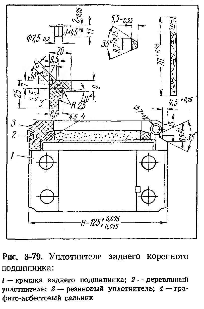

Собираюсь покупать сальниковую набивку, а что продавцу говорит и понятия не имею, да и продавцы вряд ли знают марку набивки и ее размер.

А там точно есть сальниковая набивка? Это не газ 53....?Коренные утечки масла не наблюдал на 157м. есть масло ,от времяни ,как на всех моторах..

Grunbau писал(а):А там точно есть сальниковая набивка?
И не только.Там ещё и деревянные клинья есть... :D

Иван мое имя писал(а):Собираюсь покупать сальниковую набивку, а что продавцу говорит и понятия не имею, да и продавцы вряд ли знают марку набивки и ее размер.
А так и говори . Сальниковая набивка ЗИЛ Д - 10мм . Арт 130-1005154 .
