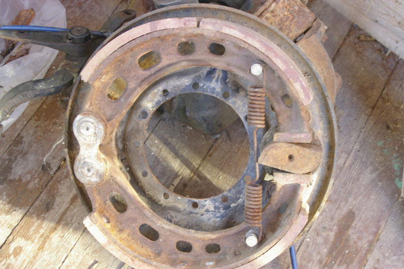

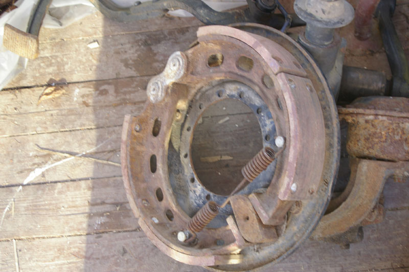

Я правильно понимаю, что при снятии передней ступицы ступичный подшипник, который ближе всего к гайкам снимается с цапфы полностью и остается в ступице, следующий подшипник остается на цапфе но с него снимается внешнее кольцо, которое остается в ступице?
Оцените заодно состояние колодок, на мой взгляд как новые.
Chasm
Сообщения: 77
Имя: Виктор
Откуда: Игарка
Re: Как удобней снимать ступицы?
Сообщение Chasm »
За задним подшипником стоит сальник ступицы,он снимает подшипник и он остается в ступице,у меня все так снялись, если не перекосить ступицу при снятии. Колодки еще походят
