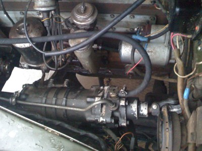

вот спизженно с газ 66.ру
Re: Легендарное рулевое
шишигер писал(а):вот спизженно с газ 66.ру
дык этот редуктор у Аэронавта стоит
и картинку эту давно ужо срисовал
вчера примерял теоретически, получается:
если ставить вместо штатного редуктора -это 5 заклёпок спиливать на кот держится поперечина двигателя в тч, но зато тягу не нужно укорачивать, но нужно проставочку сделать чтобы редуктор приподнять.
Если ставить так как на фотке, тяга рулевая укорачивается, причём угол наклона тяги не меняется. сошка 130 длиньше чем 157. Для прочности сварки внутрь тяги можно вставить подкалиберный пруток.
Вот интересует место: карданчик внутри кабинный нав круто будет стоять?
