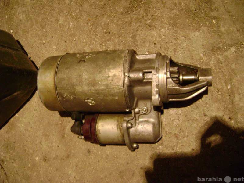

chopper писал(а):Подходит волговский стартер. От ГаЗ-24 (ГаЗ-24-10). У меня такой стоит, не жалусь. Только голову надо поменять, на родную (у волги - она в другую сторону дырочками под шпильки, наклон другой, то есть...). Называется он - СТ 230-Б1 или СТ 230-Б4, не суть важно...
Очень интересно..вкорячил стартер от волги на колуна .проверю. Что то закрались сомнения.
Неужели у вас там так плохо что приходится идти на такие меры,зилов уже нет наверное.
Так вся серия стартеров СТ 230 унифицирована,различия только в передней крышке и самом бендиксе,количество и профиль зубьев,откройте любой каталог деталей по Газам или Зилам.

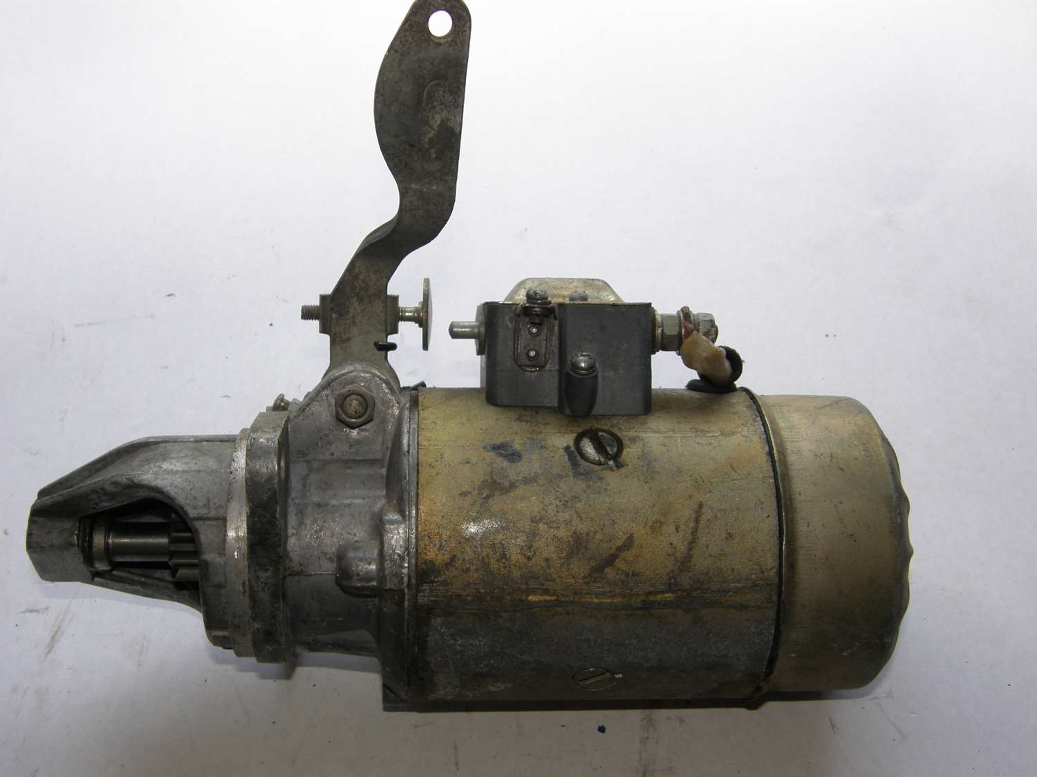

Если есть родной стартер от 157го в Москве или области - куплю.
аэронафт писал(а):Если есть родной стартер от 157го в Москве или области - куплю.
А какая марка родного стартера?Может фото выложишь для наглядности?
Сейчас не могу найти обозначение моего стартера.
Тот , который с педалью ( от 157к) обозначается СТ15-Б
Фото сделаю только через неделю - раньше к машине не попаду :(

аэронафт писал(а):
Станислав писал(а):
По книжке у тебя должен быть СТ230-И.
А вообще СТ230 унифицированный - на многие автомобили ставился (ставится). И на ГАЗы, то бишь ЗМЗ и на ММЗ и проч..
Как показатель отличия последняя буковка в маркировке.

GoRiK писал(а): По книжке у тебя должен быть СТ230-И.
В инете встречаются два вида СТ-230-И,в книге нарисован со втягивающем реле.
Аэронафт.Тебе какой нужен точно стартер?Со втягивающем или с кнопкой?
Осмелюсь спросить! Вы сами переделывали стартер ,т.е. меняли "голову" на родную от СТ 15-Б?

Да легко скажу я тебе,он заводит мотор от Газ-53 или Зил-120,130.
Сомневаешься,полазий по инету чем сейчас комплектуются движки Газ и Зил и будешь сильно удивлен,что все тем же СТ-230 только с другим индексом.
Да чему тут удивляться? Расскажите,будьте добры, что было сделано с вкоряченным стартером для того,чтобы он закрутил двигатель ЗИЛ-120?
Re: Куплю стартер для 157 КД
GAL писал(а):Расскажите,будьте добры, что было сделано с вкоряченным стартером для того,чтобы он закрутил двигатель ЗИЛ-120?
Ничего не надо с ним делать.Станислав прав - есть базовый стартер СТ-230,т.е. сам электромотор одинаковый для всех модификаций,разница только в приводах и крышках.
GAL писал(а):Осмелюсь спросить! Вы сами переделывали стартер ,т.е. меняли "голову" на родную от СТ 15-Б?
СТ-15Б - стартер другого типа,он перебирается с СТ-8,а с СТ-230 несовместим по з/ч

Выше было написано (на первой странице) , что стартер СТ230 Б1 (Б4) от ГАЗ-24 подходит (после замены крышки) к двигателю автомобиля ЗИЛ-157. Т.е., если я правильно понял, количество зубьев на шестерне привода и диаметр шестерни такие же, как и на стартере СТ 15Б ?
