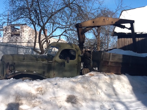

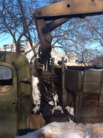

Так нет желающих на совместное использование данного металла, основная проблема за адекватные деньги транспортировать из Питера, а разбирать на месте негде
stonesflower
Сообщения: 15
Зарегистрирован: 05 апр 2013, 11:31
Автомобиль: зил157кд
Имя: Даниил
Re: Нужно допоборудование на колун
Сообщение stonesflower »
А может кто подкинет идею как транспортировать из Питера в Можайск МО в пределах 30-50 тр , мотор заводится на 4-5цилиндрах, вода течет, документы в порядке даже крючок вписан, страховки и ТО естественно за последнии лет пять нет, высота с крюком на спущенных колесах около 3,5м

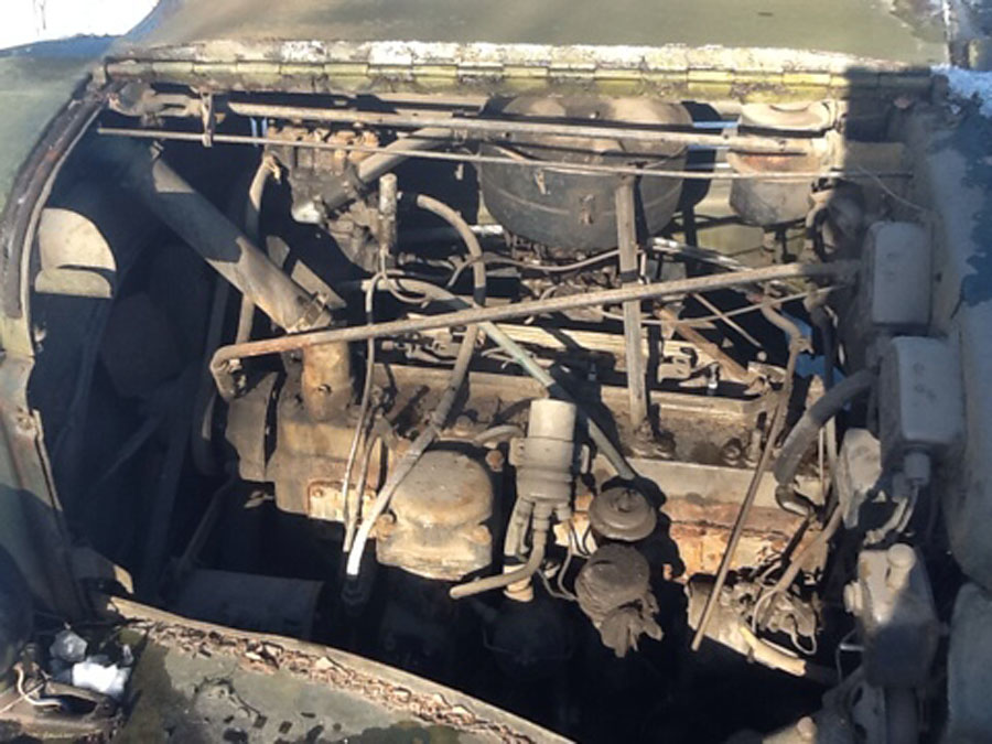

Нету тут фоток моторного отсека... Нету... ;)
stonesflower
Сообщения: 15
Имя: Даниил
Нету - будут!
