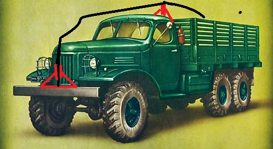

Доброго времени суток Уважаемые форумчане. Нужен Ваш совет хочу сделать конструкцию как на картинке чтоб можно было грузится с помощью лебедки. Может есть у кого фотографии крепления блоков на бампере и за кабиной. Или есть другие способы решения этой проблемы.

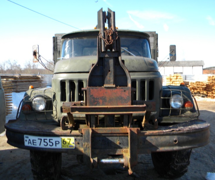

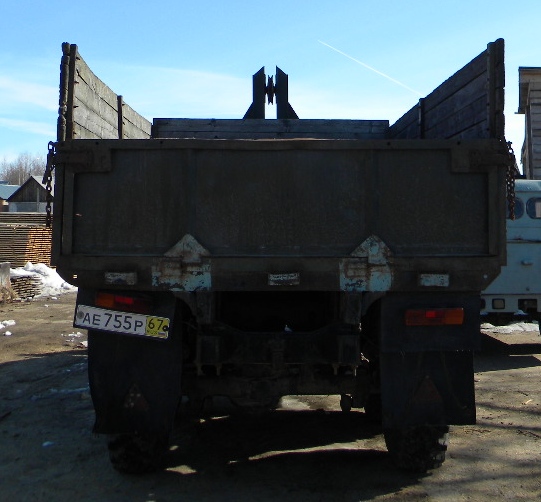

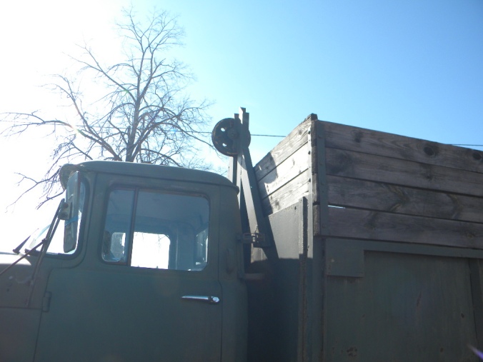

Только вчера видел у знакомых ребят такую городьбу на 131,очнь солидно сделано.Будет момент закину фото.

Поднимать ролик надо ,передний выше капота.Иначе трос его про пилит..могу ошибаться

фото
фото чеков 072.jpg (123.19 КБ) 19141 просмотр
фото чеков 073.jpg (105.25 КБ) 19141 просмотр
Re: погрузка при помощи лебедки
еще пару фото
