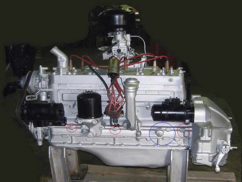

Доброго времени суток! подскажите, где на двигателе 157Д находится датчик давления масла? дело в том, что отдали двиг со сгоревшей машины, двиг в порядке, слегка перебрал его, отчистил от наслоений грязи, поменял-протянул...на простом 157 искомый датчик стоит недалеко от стартера, а тут даже не знаю где его искать...

Chasm писал(а):Доброго времени суток! подскажите, где на двигателе 157Д находится датчик давления масла? дело в том, что отдали двиг со сгоревшей машины, двиг в порядке, слегка перебрал его, отчистил от наслоений грязи, поменял-протянул...на простом 157 искомый датчик стоит недалеко от стартера, а тут даже не знаю где его искать...
Там-же и стоит. Его в принципе можно поставить и в других местах, вместо заглушек в маслянной магистрали с левой стороны двигателя.
Обычно он стоит справа. На фото на предпоследней (уж не знаю почему).

Спасибо огромное,тогда еще вопрос: какой датчик давления масла должен стоять? Если мм-9,то диаметр его штуцера-12 мм,а диаметр отверстия маслянного канала-10 мм

Chasm писал(а):Спасибо огромное,тогда еще вопрос: какой датчик давления масла должен стоять? Если мм-9,то диаметр его штуцера-12 мм,а диаметр отверстия маслянного канала-10 мм
С переходником.
С переходником.
спасибо,поеду токарей озадачивать
