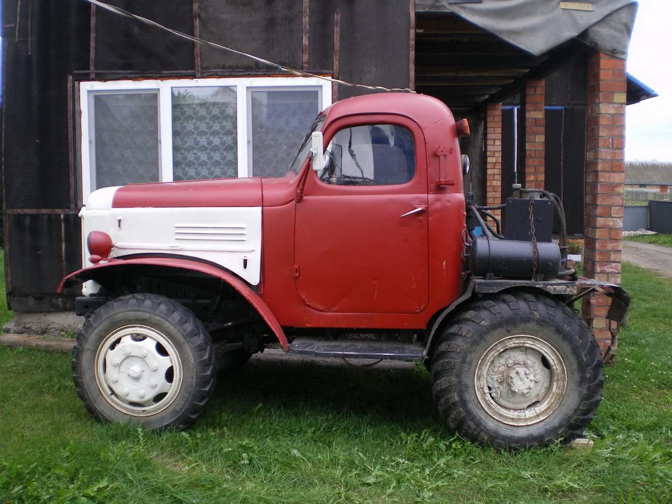

Сильно не пинайте авто было куплено как есть но будет сильно модернизировано.
Вид сбоку
Вид сбоку
IMGP0002для форума.jpg (490.17 КБ) 7011 просмотров
Машина очень легкая, двигатель и трансмиссия родные, поэтому трогаясь со второй передачи авто буксует даже на сухом асфальте.
Задний мост жестко закреплен на раме, передняя ось от ЗИЛ=164 тоже сужена но установлена на рессорах.
Разогнался я на нем до 90 км/ч (по спидометру) но дальше страшно, машина начинает козлить и входить в автоколебания. 5-я передача включается где-то после 100 метров движения.
Колея сужена, ширина машины 1,9 метра

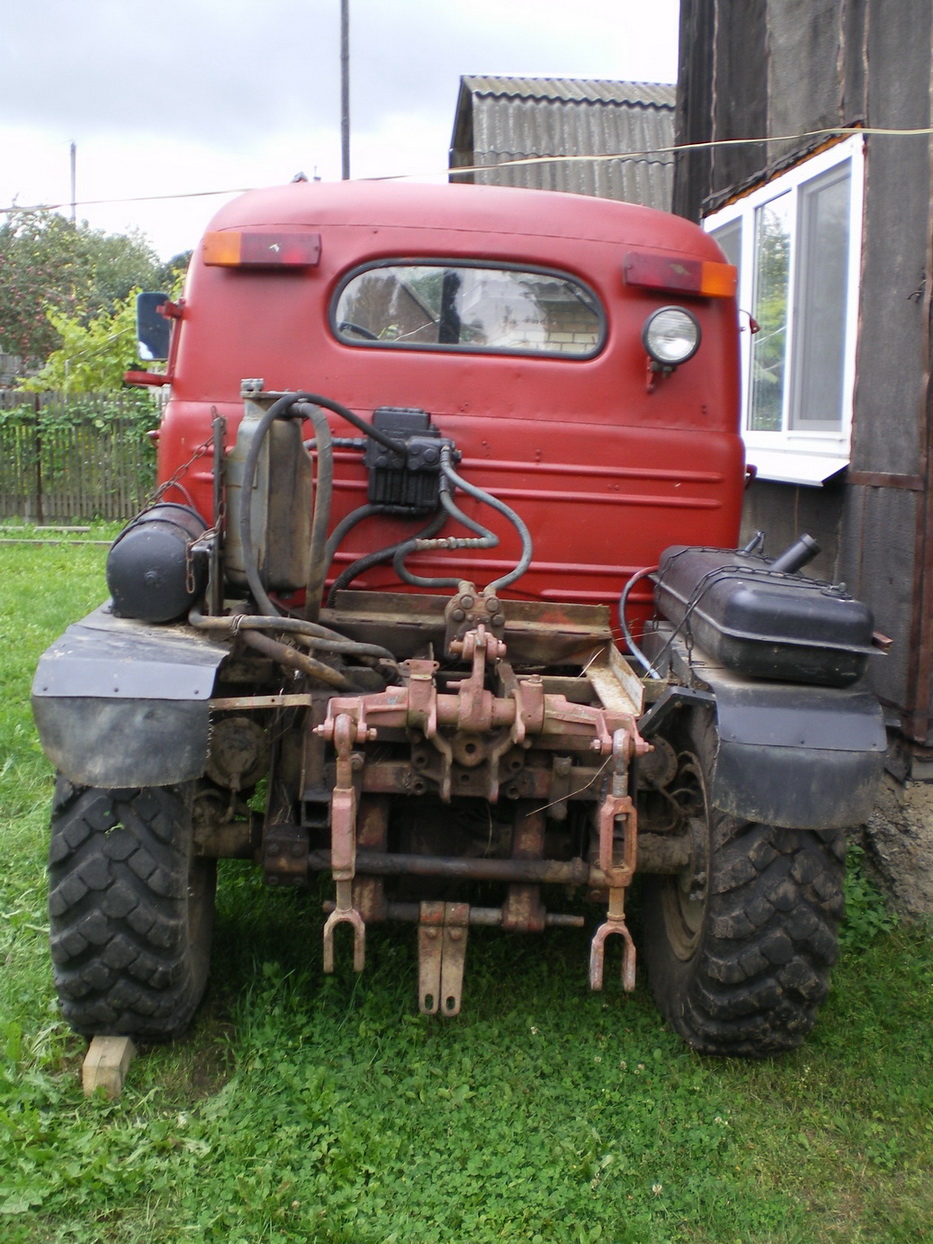

Установлена навеска от троактора МТЗ-80
IMGP0001для форума.jpg (438.24 КБ) 7011 просмотров

Я так понимаю сзади даже стабик был?
Вольному - вольво!
Злой и Лютый
Сообщения: 3
Зарегистрирован: 20 окт 2012, 16:54
Автомобиль: много
Имя: Алексей
Re: Злой и Лютый ЗИЛ - мутант
Сообщение Злой и Лютый »
Lis-850 писал(а):Я так понимаю сзади даже стабик был?
не понял стабик - это вы стабилизатор имели ввиду? Если да то стабилизатора нет, мост через проставки стремянками жестко прикручен к раме.
