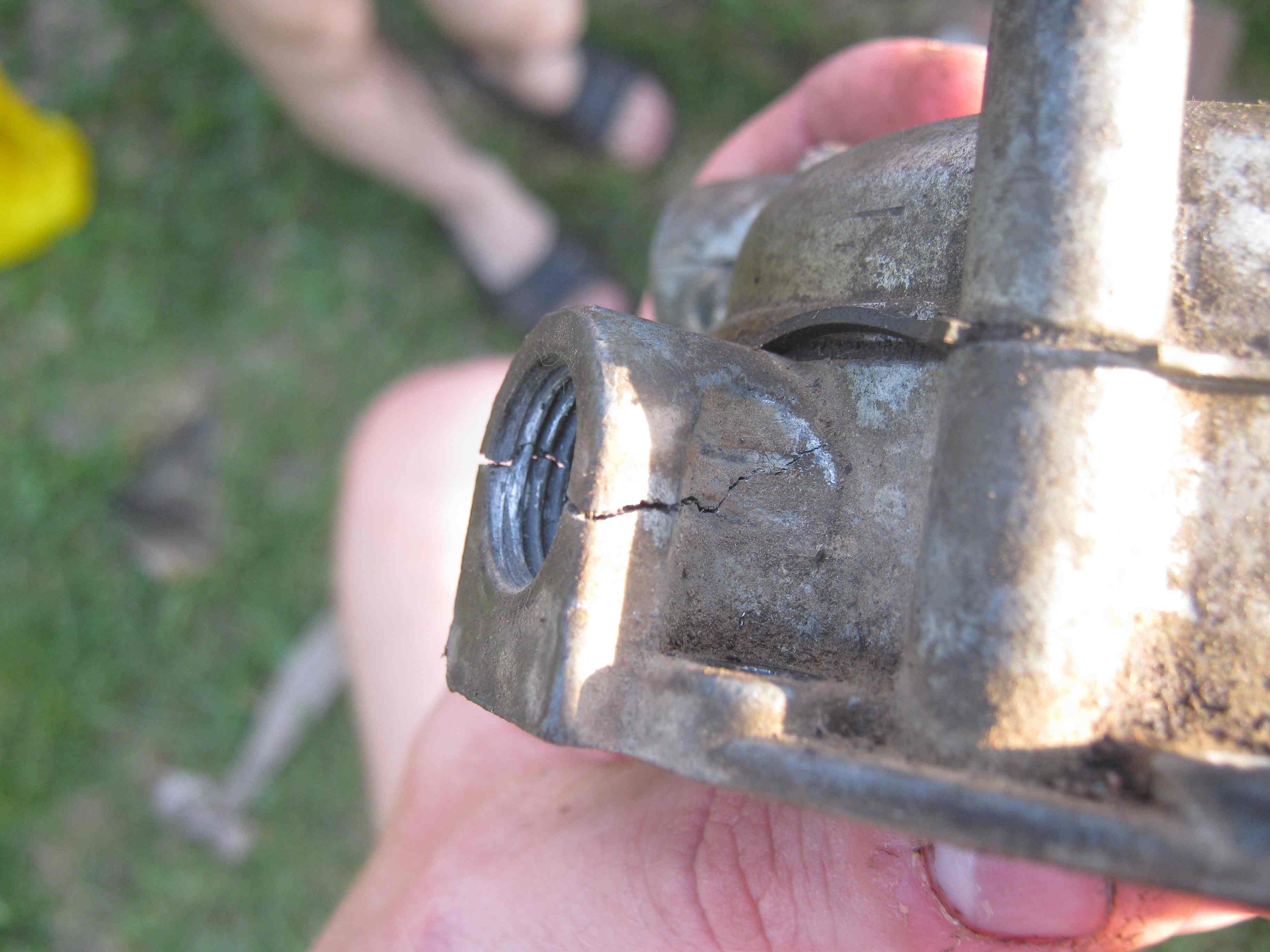

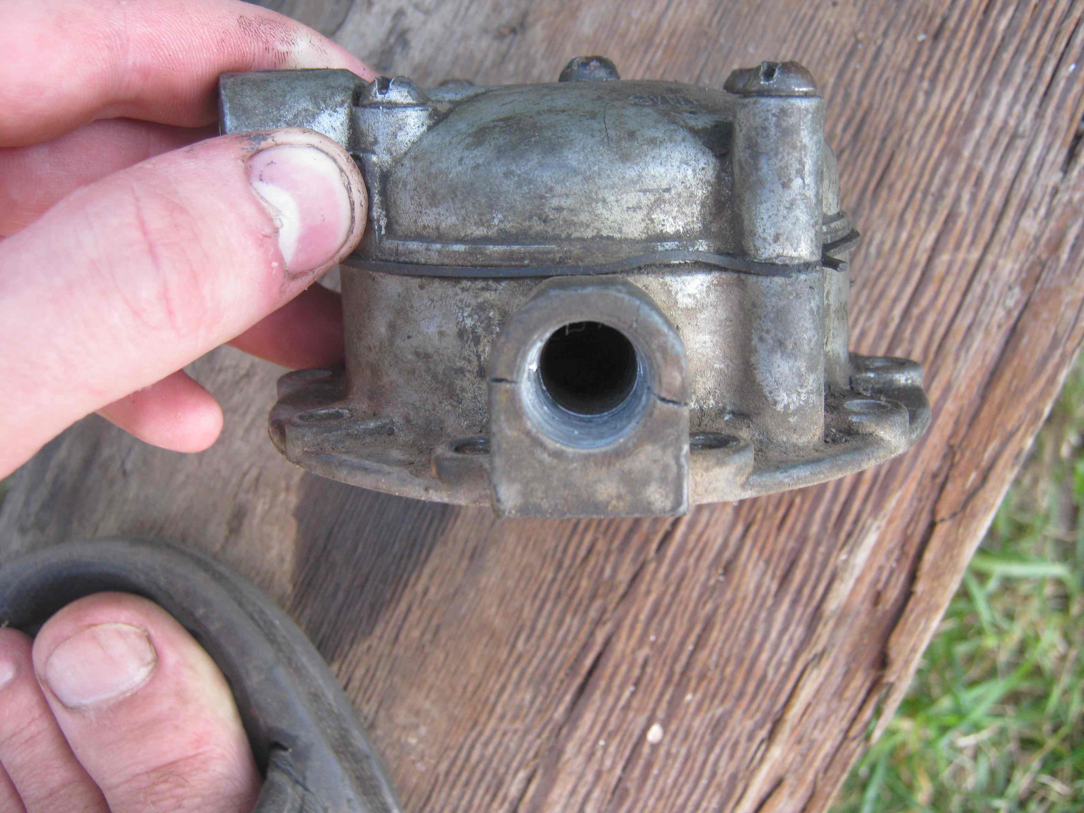

Собрал движок, хотел уже заводить, полез подкачать горючки, и тут облом... Топливо хлыщет из треснутого корпуса бензонасоса :( . Видимо трещина была еще до меня, скорее всего когда-то штуцер перетянули. Теперь попробую замазать холодной сваркой.

к холодной сварке для бензонасоса купите горячий огнетушитель для всей машины!голова бензонасоса зиса взаимозаменяема с большинством насосов!выйдите на дорогу,попросите у проезжающих мимо-помогут ,не откажут!

aviator писал(а):голова бензонасоса зиса взаимозаменяема с большинством насосов
я тоже так думал. однако все современные насосы меньше. а огнетушитель имеется...

И кто Вам это сказал?
Насосы ГАЗ 53 к счастью не изменились и сами по-себе гораздо лучше. Вот и купите насос ГАЗ 53. Тот, что больше размером (он надежнее)! Голова подходит абсолютно.
А проволочки между цилиндрами - чтобы не забивалось ржой пространство, омываемое охлаждающей жидкостью. УБИРАТЬ ИХ НЕЛЬЗЯ.

Сергей Малыхин писал(а):И кто Вам это сказал?
мои глаза и вояж по магазинам. :D
как говорится найдите 10 отличий. слева направо: 157, 130, г53. и других насосов в магазинах не видывали. Если в ваших регионах их полно, перепродайте мне, буду благодарен
