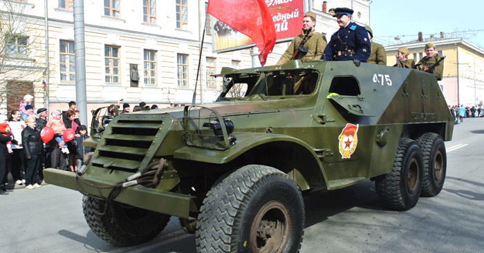

поставили своего монстрика на ход
капот, пока не пришли оригинальные детали от нашего общего товарища, сварили из 3 мм стали.
продолжаем неспешно искать оригинальные детали - сиденье водителя и командира в сборе, вместе с кожухами.
так же ищем оригинальный тент или хотя бы выкройку.
в это воскресенье представляем свою машину на Ретро Параде в Томске.
как-то так...
как-то так...

Мне кажется, или фары стоят по-разному (левая и правая)?Центры смещены?
А такая резина с дисками на 157-ой встает без переделок?
Красивенький такой, танчик!

Alex Cross
- Сообщения: 8
- Зарегистрирован: 07 окт 2011, 07:04
Re: Будем знакомы
фары действительно ассиметрично, справа (по ходу) две (одна ИК), слева - одна
резина не встанет - резина от сельхоз техники на переваренных дисках, сейчас нашелся вариант обменяться на оригинальную.
- Сергей Малыхин

Re: Будем знакомы
Штатно?!Alex Cross писал(а):фары действительно ассиметрично, справа (по ходу) две (одна ИК), слева - одна

Re: Будем знакомы
Разве у вас мосты раздвинуты? Штанги удлинены? Почему не встанет? (С дисками все понятно).Alex Cross писал(а):резина не встанет - резина от сельхоз техники на переваренных дисках, сейчас нашелся вариант обменяться на оригинальную.

Re: Будем знакомы
мосты родные, я говорил про резину на штатные диски не встанет.

Re: Будем знакомы
Резина с тракторных телег,в свое время тоже хотел поставить,но побоялся ,не расчитанна на скорость.А смотриться она солидно.Alex Cross писал(а):фары действительно ассиметрично, справа (по ходу) две (одна ИК), слева - одна

Re: Будем знакомы
Отметился на параде 9 мая в Томске. Спасибо Станиславу за крышки.
- 3.jpg (83.63 КБ) 19498 просмотров
- 1.gif (163.34 КБ) 19498 просмотров
