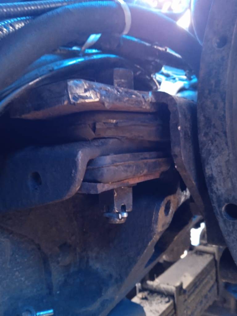

Честно говоря не увидел ошибки, но очень рад буду услашать ваше описание. После эксплуатации 157-го с дизельным мотором, единственное что не понравилось, при такой установке на родные задние крепления, так это подушки. Вот их желание заменить на кронштейны с подушками от ЗиЛ-130 (131).

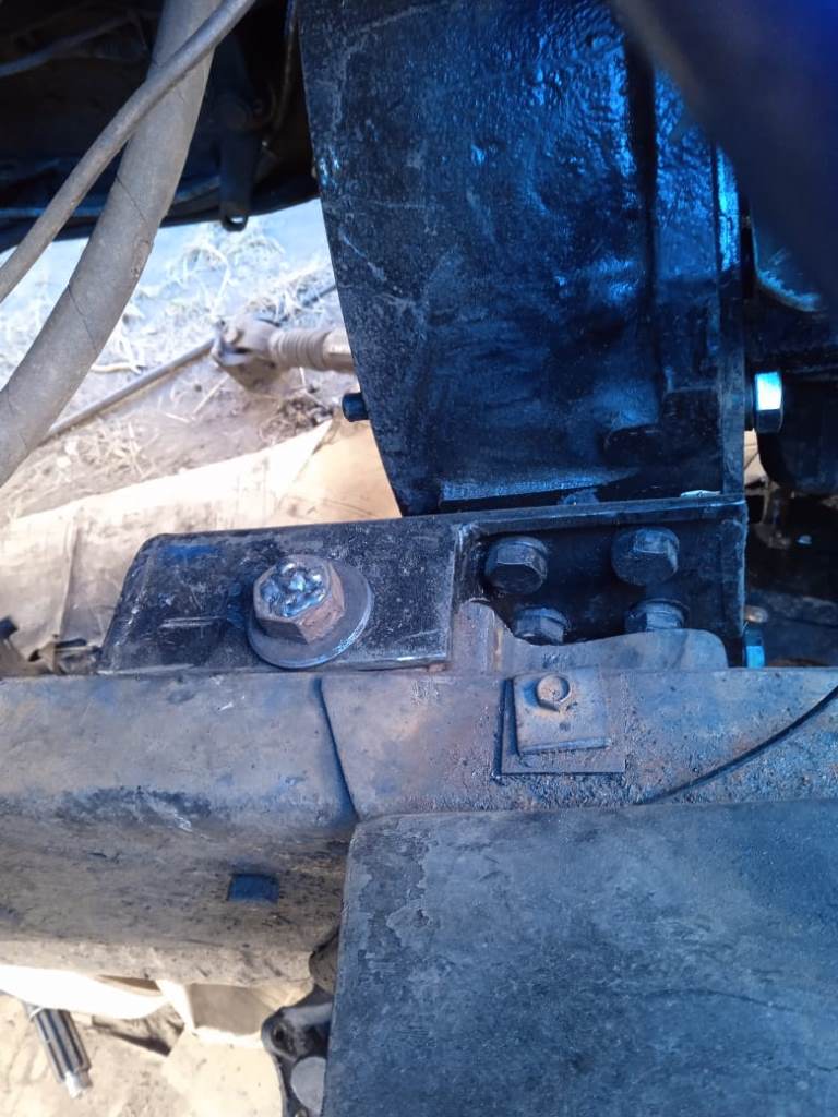

Первый раз я ставил Д-245, на родные кронштейны.Поездил с месяц.. не понравилось. Сильная вибрация, мотор задран высоко,в притык к кабине, кардан с коробки на раздатку не соосен.Решил опустить мотор на линию раздатки.Срубил родные кронштейны,поставил от бычка с родными подушками.Дело не совсем простое.Родные кронштейны помимо мотора связаны с рессорными кронштейнами и частично корпусом рулевого редуктора.Рама на 157м чуть уже 131го.Тоже не способствует установке дизеля. Разумеется про дугу что соединяет раму можно забыть.Мотор все равно лез в кабину,пришлось пропилить кабину, чтоб не задевал ее. Получилось конечно получше,меньше вибрации и в кабине стало тише.Растояние между передним шкивом и радиатором получилось большое, запихнул туда воздушный фильтр, а радиатор оснастил электровентиляторами, жалюзи выкинул,они уже не нужны.С охлаждением получилось хорошо,мотор ни когда не грелся,стабильно держал температуру. Вентиляторы срабатывали редко, только при движении малой скоростью.Максимальная скорость была 57-59км/час,тяги мотора хватало в любую гору с грузом.По характеру машина напоминала трактор,тихоходная..ну так и отъездил несколько лет.накатал где то 115-120т.км.
