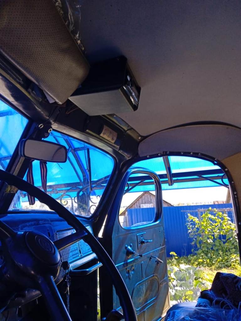

Коллеги привет . Подскажите у кого можно купить обшивку кабины и потолка с 157го , можно б.у.
У меня машина очень старого выпуска и картон там был другой, просто развалился. Более поздние были с светлого и крепкого картона. Готов купить б.у. в более менее состояние.

Я на свой делал сам, брал лист двп и вырезал из него. Гнется он хорошо

Хорошо получилось. Спасибо за совет.

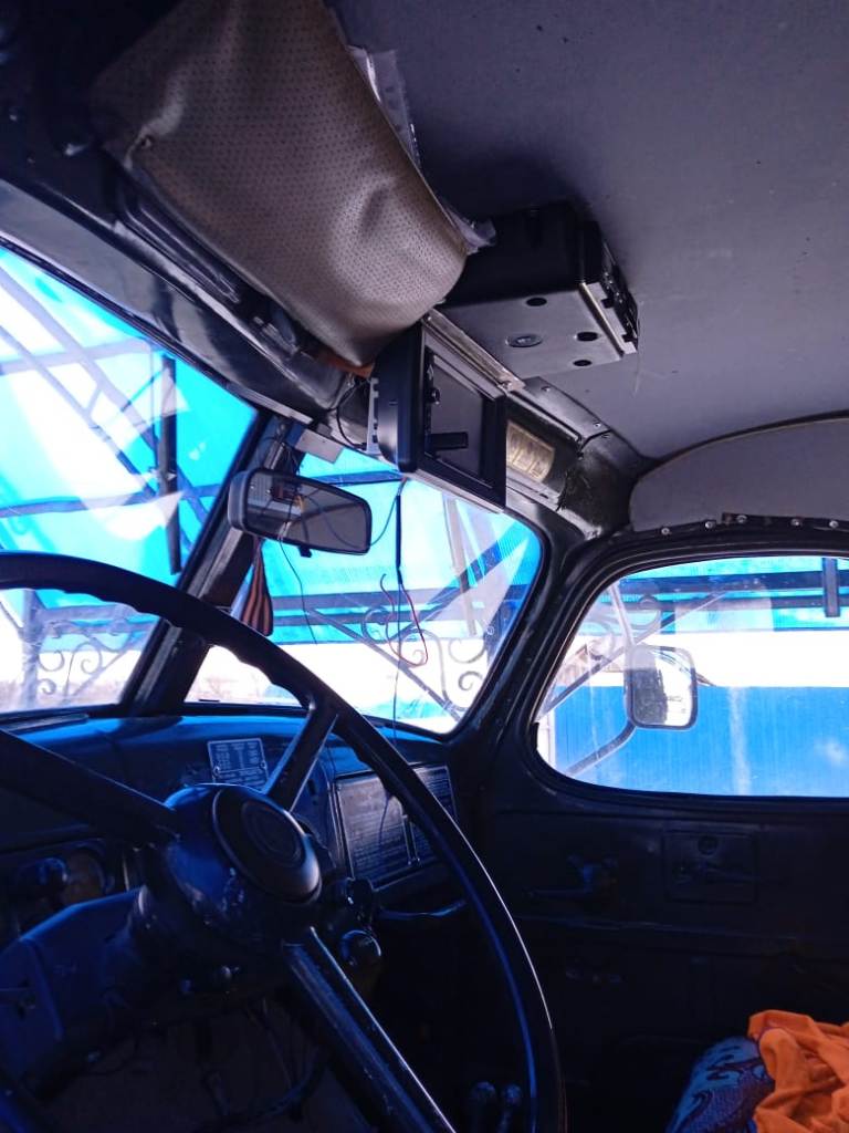

Serg писал(а): 05 фев 2025, 02:11/
какая марка и модель магнитолы ?
это экран у неё откидной?
