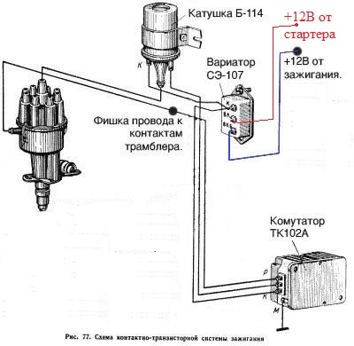

Доброго времени!!!подскажите кто сталкивался!?пока крутишь стартер,держешь ключ, двигатель запускается,ключ отпустил,и всё,глохнет.дело не в замке,на прямую соеденял провода,эффект такой же!что ещё может быть?проводку прошарил под капотом и под понелью,замыкания не нашёл,зил 157
Re: Не гудит
Вариатор скорее всего (СЭ-107)
Re: Не гудит
Возможно подгорели контакты в замке зажигания или проблемы с проводом (на рисунке - синий) от замка зажигания до вариатора.
На некоторых схемах маркируется как 4б, иногда как р-розовый.
