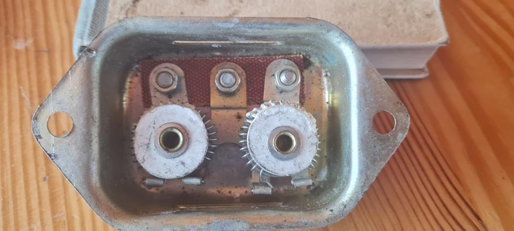

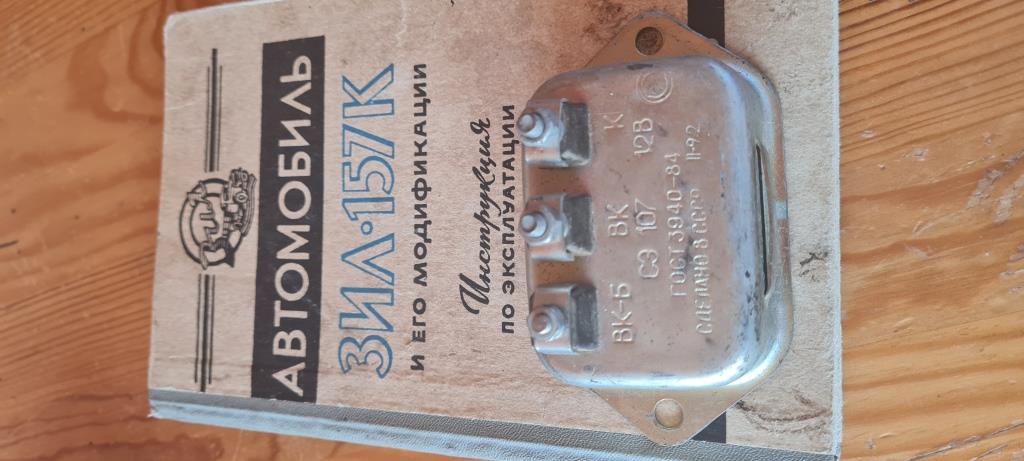

Что это такое???

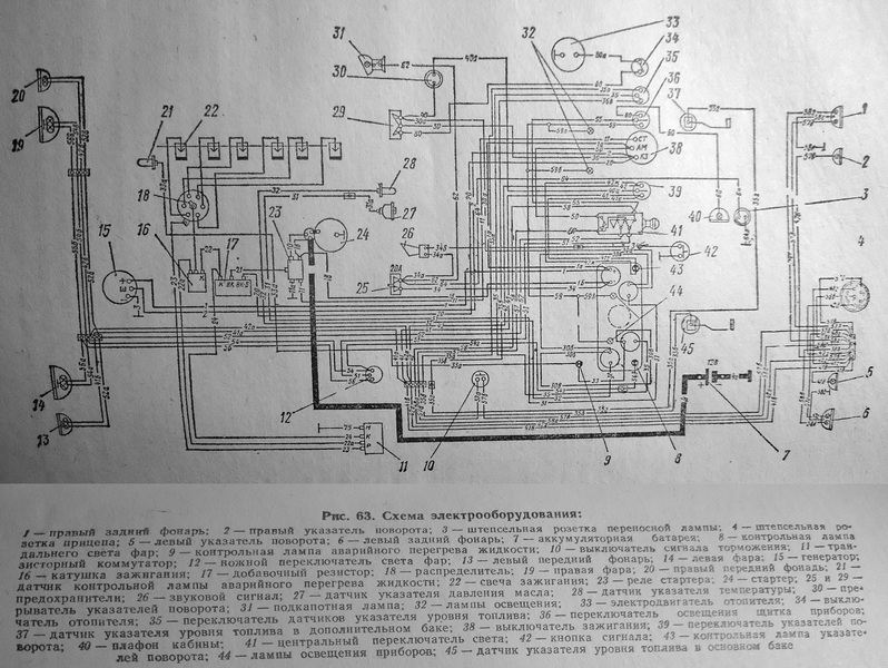

Помогите, пожалуйста. Мы поменяли генератор в нашем ЗиЛ 157 КД 1984 года на более мощный. Обнаружили вот такую штуковину. Смотрели в схеме электрооборудования в нашей главной книжке, но там вообще ничего не нашли. Сняли эту штуку, все равно все работает. Но мало ли, вдруг это самое главное, что есть?????
- 20230422_081433-1.jpg (76.18 КБ) 9170 просмотров
- 20230422_081441-1.jpg (65.6 КБ) 9170 просмотров
Re: Что это такое???
П.17 - добавочное сопротивление(вариатор).К генератору отношения не имеет.
Вы его сняли и двигатель завёлся? Или провода перемкнули?

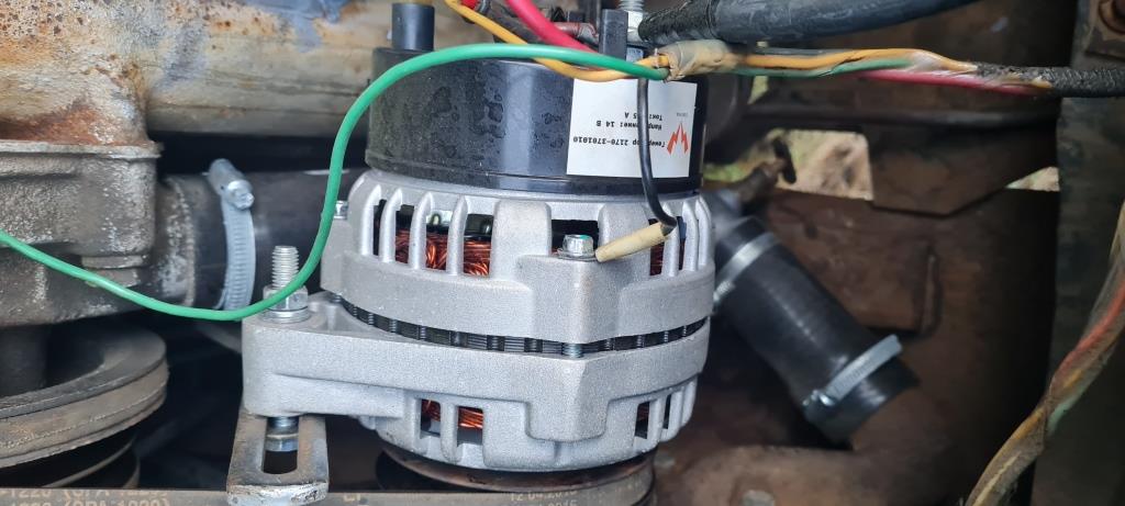

А вот такой у нас теперь генератор.
Теперь проблема в том, что мотор заводится, но не глушится.... приходится снимать провод (желтый) на генераторе. Сын хочет поставить диод, чтобы прервать ток, когда зажигание выключено.

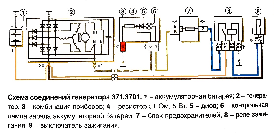

Можно и диод.Этот жёлтый провод идёт непосредственно на замок зажигания (клемма КЗ),если в разрыв включить лампочку,то и глохнуть будет и контроль зарядки.Это штатная схема подключения для данного генератора.

Схема подключения генератора на ВАЗ. Реле зажигания можно не ставить.Резистор 51 Ом скорее всего будет лишним.
Про схемы подключения генераторов много написано тут https://forum.injectorservice.com.ua/vi ... php?t=5268
На фото не очень видно шкив генератора. Везде написано "Частота вращения вала при токе 115 А: 6000 об/мин". Диаметр шкива должен быть в 2,5-3 раза меньше шкива на коленвале, иначе полной токоотдачи не будет и есть риск перегреть регулятор напряжения.

По поводу генератора. Мы открутили шкиф от старого генератора и прикрутили к новому (генератор от Лады Приоры).

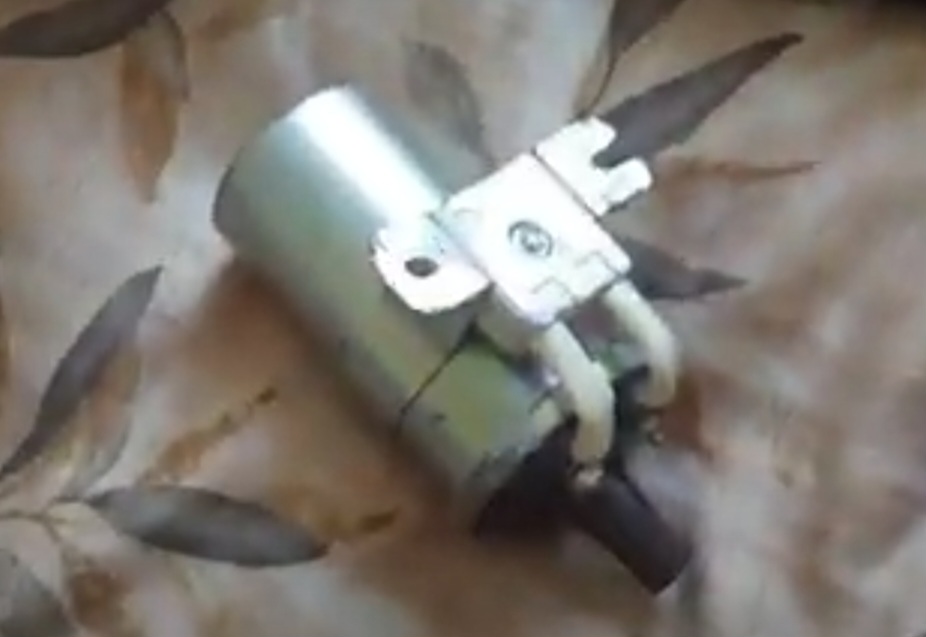

Оригинальный вариатор как и висел подключенным, так и висит. Там мы ничего не меняли. А катушка с тремя клеммами, где пристроен сопротивление, скорее всего была не правильная. Мы думаем, что предыдущий хозяин хотел заменить катушку, и поставил такую со встроенным сопротивлением. На ней третья клемма не была подключена. Сейчас мы поставили правильную (???) катушку (Б 116, хотя где-то читал, что должна быть Б 114???). Вроде работает, но долго проверить не могли, потому что вода течет из системы охлаждения (видимо из-под крышки на блоке, которая как раз там, где катушка). Когда сняли эту крышку, мы не нашли прокладку и поэтому замазали все высокотемпературным герметиком. Видимо не достаточно плотно (мы надеемся). В субботу попробуем исправить.

Видимо, наша книжка (которая на фото) слишком старая (ну да, она 1965 года, а наш ЗиЛ КД 1984 года).
А ваша схема, которую вы тут скопировали, откуда она? Я искал искал.... Не нашел более свежую книгу про наш зилок...
Не подскажете?

Мотор не глушится потому, что после выключения замка зажигания питание на катушку зажигания продолжает поступать из цепи возбуждения генератора. Мотор крутится, искра есть. Вот и продолжает работать.Wladimir40 писал(а): 26 апр 2023, 18:00 не понятно, почему мотор не глушится с тех пор, как поставили новый генератор.
Для устранения этого в схеме управления генератором должен стоять диод, лучше с лампочкой.
Или можно сделать как на мопеде, поставить отдельную красную кнопку в цепь катушки зажигания, которая при нажатии будет разрывать питание катушки.

Штатный генератор ЗИЛ-157КД (что-то типа 32.3701) выходит на режим полной токоотдачи при 3000 об/мин.Wladimir40 писал(а): 26 апр 2023, 18:00 По поводу генератора. Мы открутили шкиф от старого генератора и прикрутили к новому (генератор от Лады Приоры).
ВАЗовский генератор имеет мощность 2 раза больше и вес ощутимо меньше. Достигнуто это за счет увеличения скорости вращения до 6000 об/минуту. Поэтому либо шкив уменьшать, либо аккумулятор будет постоянно недозаряженный, а регулятор напряжения будет работать на предельных режимах.
Попробуйте подразрядить аккумулятор и завести двигатель. Вряд ли амперметр покажет большой ток зарядки (должен зашкалить, потом снизиться до нескольких ампер).
Если включить фары и обдув печки (имитация ночных зимних условий), то на зарядку аккумулятора скорее всего ничего не останется.
