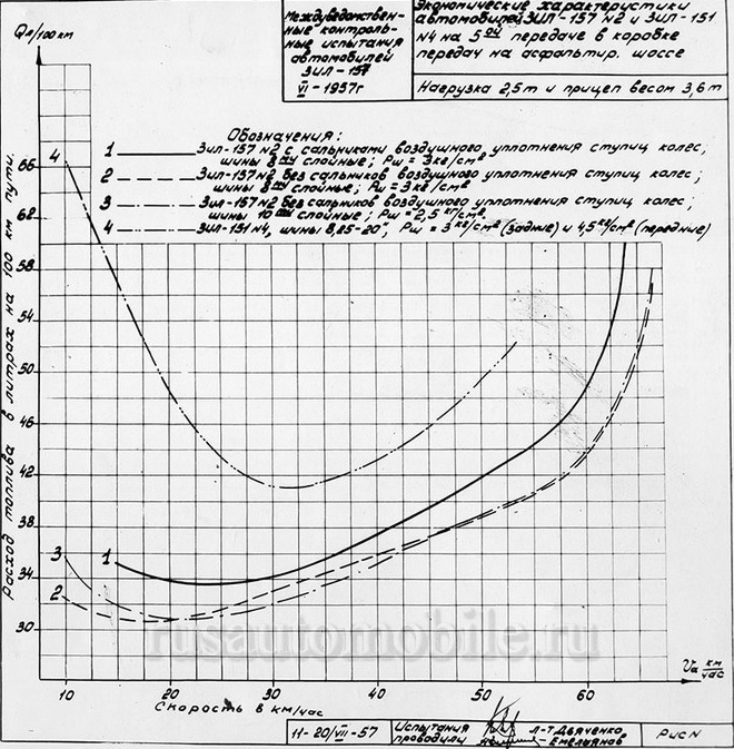

Результат порадовал.
Жаль, что не рассказано про реализацию впрыска. Есть упоминание, что на основе чего-то от легковушки.
Про расход топлива. Есть результаты испытаний 1957 года груз 2,5т + прицеп 3,6т. Уже на 50 км/час расход 42л/100км.
После 50 км/час увеличение скорости на 2,5 км/час увеличивает расход на 4 л.
Скорее всего экономия топлива есть, но желание ехать с комфортной скоростью сильнее.

Интересно, чем это они замеряли расход в 57м то, году ?
