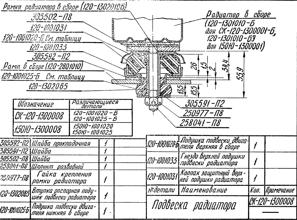

Аркадий писал(а): 05 сен 2022, 06:12
Аркадий у меня инет слабый на форум кое как захожу. По ссылкам вообще не могу пройти, подскажи пожалуйста размер железных втулок от подушек РК.
Re: Альбом рабочих чертежей автомобиля ЗИЛ-157
Sever писал(а): 22 фев 2023, 22:48
Здравствуйте
Это подгруппа 1801. Там только две непокупные детали. Поэтому в альбоме чертежей на эту подгруппу ничего нет. Высоту втулок придется вычислять исходя из высоты резинок, толщины шайб и рамы.
Сообщение Sever »
Аркадий писал(а): 01 мар 2023, 20:07Высоту втулок придется вычислять исходя из высоты резинок, толщины шайб и рамы.
А как её высчитать, сколько нужно делать сжатие подушек, то есть на сколько миллиметров железную втулку делать по длине короче исходя из подсчитанного размера ширины подушек и рамы?
Аркадий ещё просьба, подскажи пожалуйста размер железных втулок подушек заднего крепления мотора.
В альбоме для ЗИЛ-157 с размерами есть только чертеж крепления радиатора.
