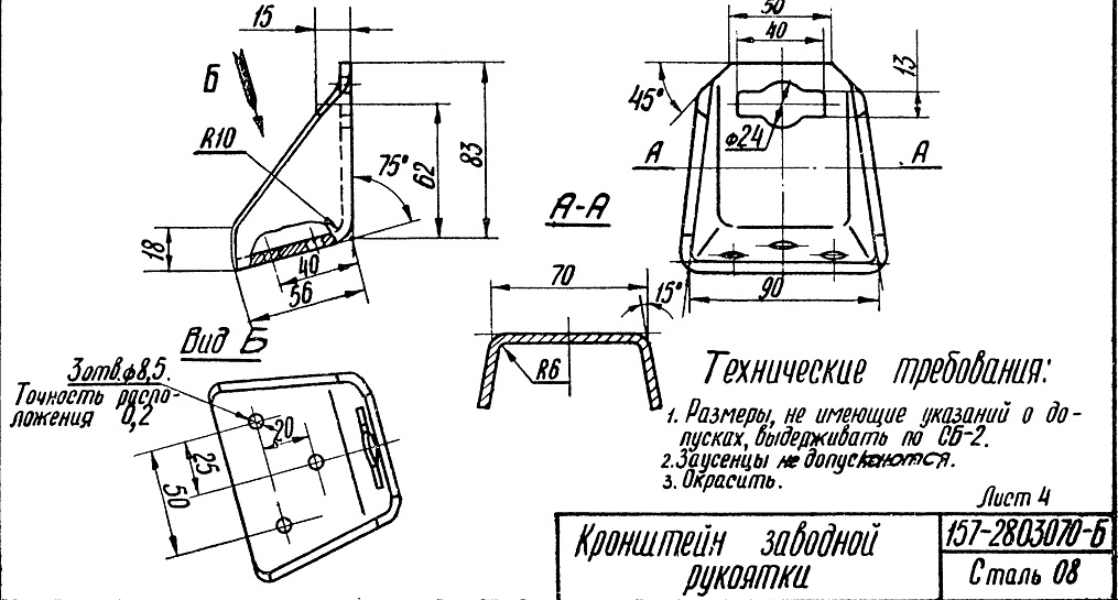

Куплю кронштейн заводной рукоятки 157-2803070-Б

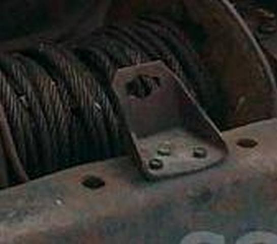

Может проще изготовить?
Взять лист 4 мм просверлить, согнуть и приварить две боковины. Если сварку аккуратно обработать, то и не заметно будет.

Аркадий,спасибо большое!
У меня чертежа не было,а делать "по мотивам" как-то не то...
Теперь можно и изготовить,если не будет предложений.Ещё разыскиваю чертёж решётки радиатора ЗИС-151 - нет ли по случаю?Буду очень признателен.

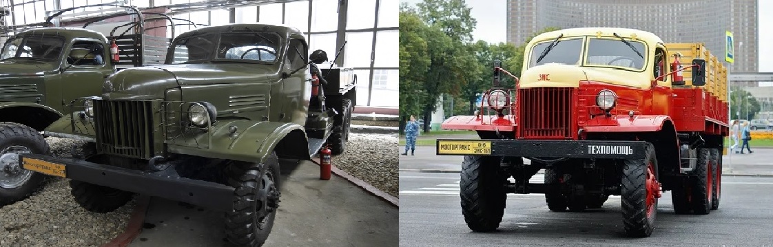

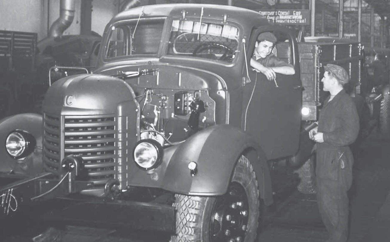

Раньше не обращал внимание, но на фотографиях есть два типа решеток радиатора и решеток фар. Похоже что перед переходом на выпуск ЗИЛ-157 начали ставить решетку от него. Решетки радиатора ЗИЛ 157 и 164 почти совпадают. Чертежи кабины ЗИЛ-164 есть тут https://disk.yandex.ru/i/6ohVliXXDfD-SA стр 221 и далее.
Облицовку радиатора ранних ЗИС-151 скорее всего изготавливали из головки облицовки радиатора ЗИС-150 (деталь 160-840112) и решетки из вертикальных полос. Чертеж облицовки ЗИС-150 тут https://disk.yandex.ru/i/UfOvdkJLTIJ0mw со стр 132.

Спасибо за развёрнутый ответ.По первой ссылке,как я понял,существует только бумажный вариант книги,поэтому и не посмотришь - скана нет.
Основа облицовок 150 и 151 одинаковая - различия в решётках,коих у 151го было три разновидности(на твоих фото самая поздняя,после которой на последних машинах уже обычную,как на 157х,устанавливали.)Облицовка 157го и 164го одинаковая,и по каталогам идёт с одним номером 164-8401007
