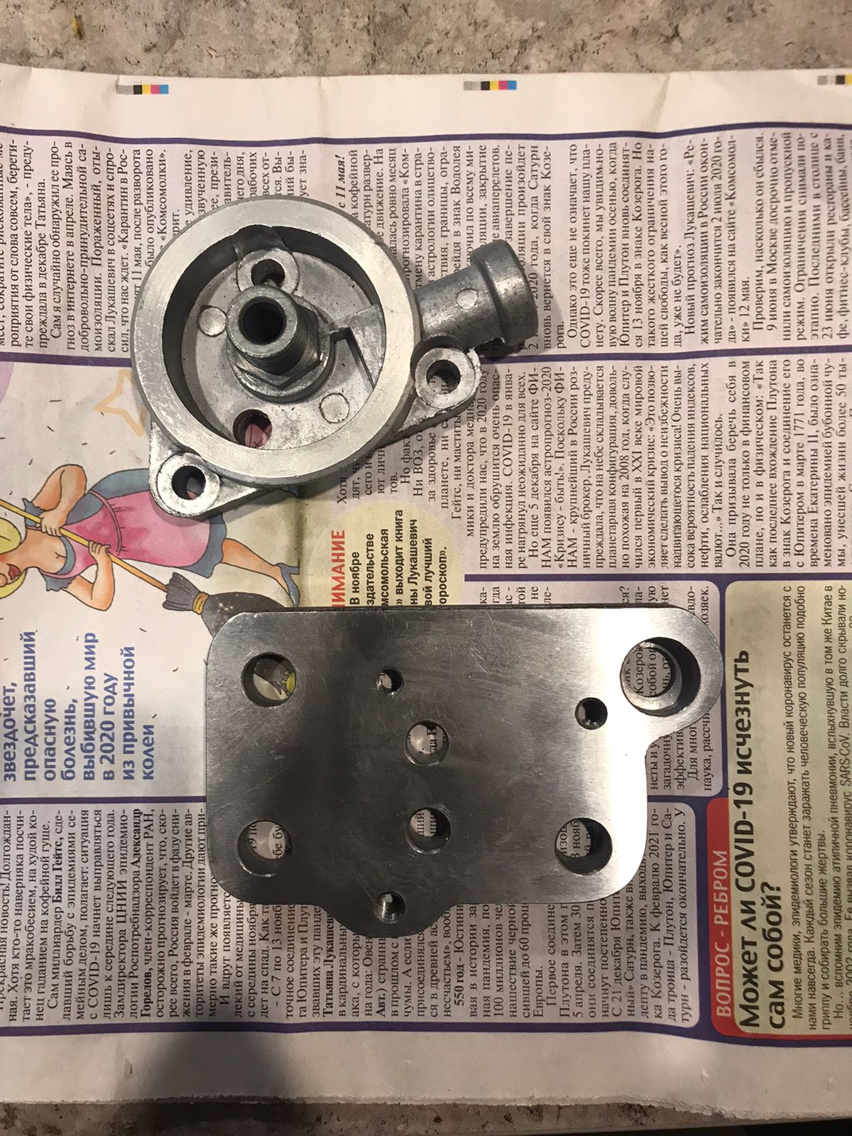

Так и не нашел причину неработающей центрифуги, заказал у токаря переходную пластину для переходника от Москвич 412 под маслофильтр (ваз, 406 двиг), будет готов к выходным. Что получилось покажу.
Re: Очистка масла двс.
Смущает одно, как токарь будет делать переходную пластину? :oops:
Обычно пластины делают слесаря...
Или там что-то круглое нужно делать? :?

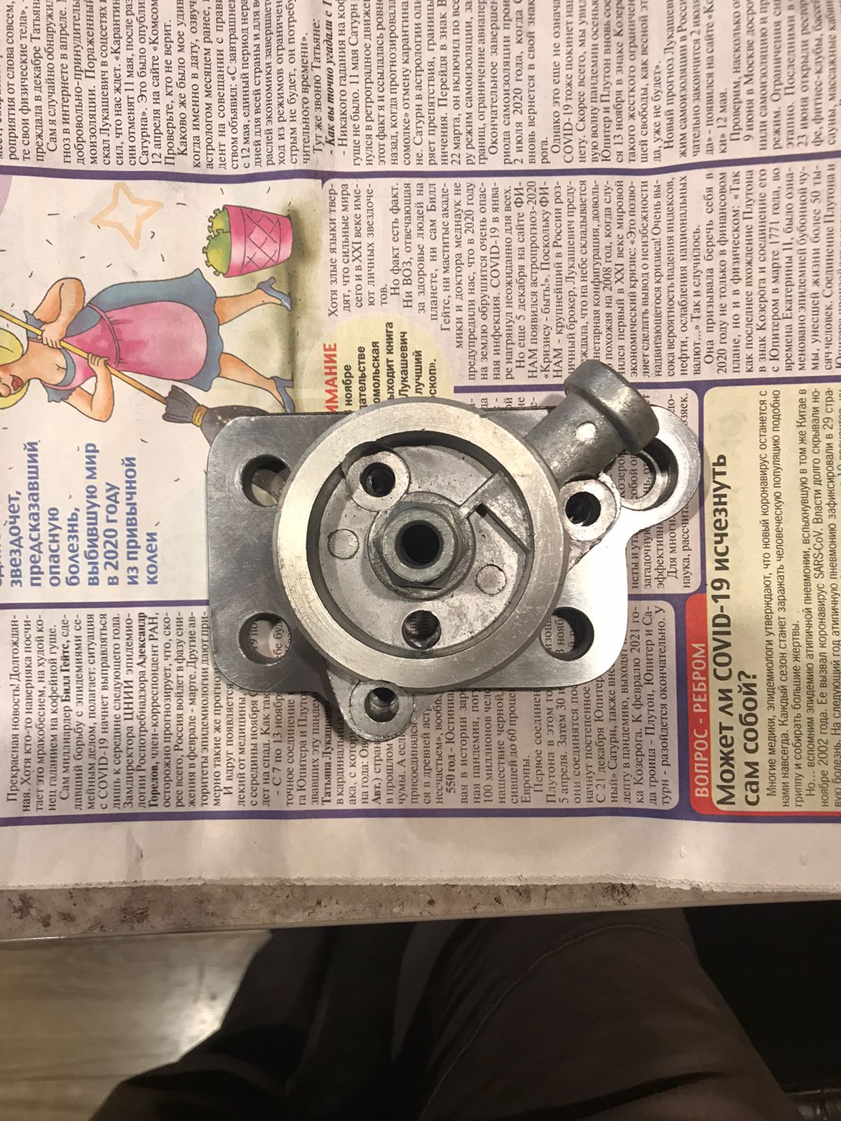

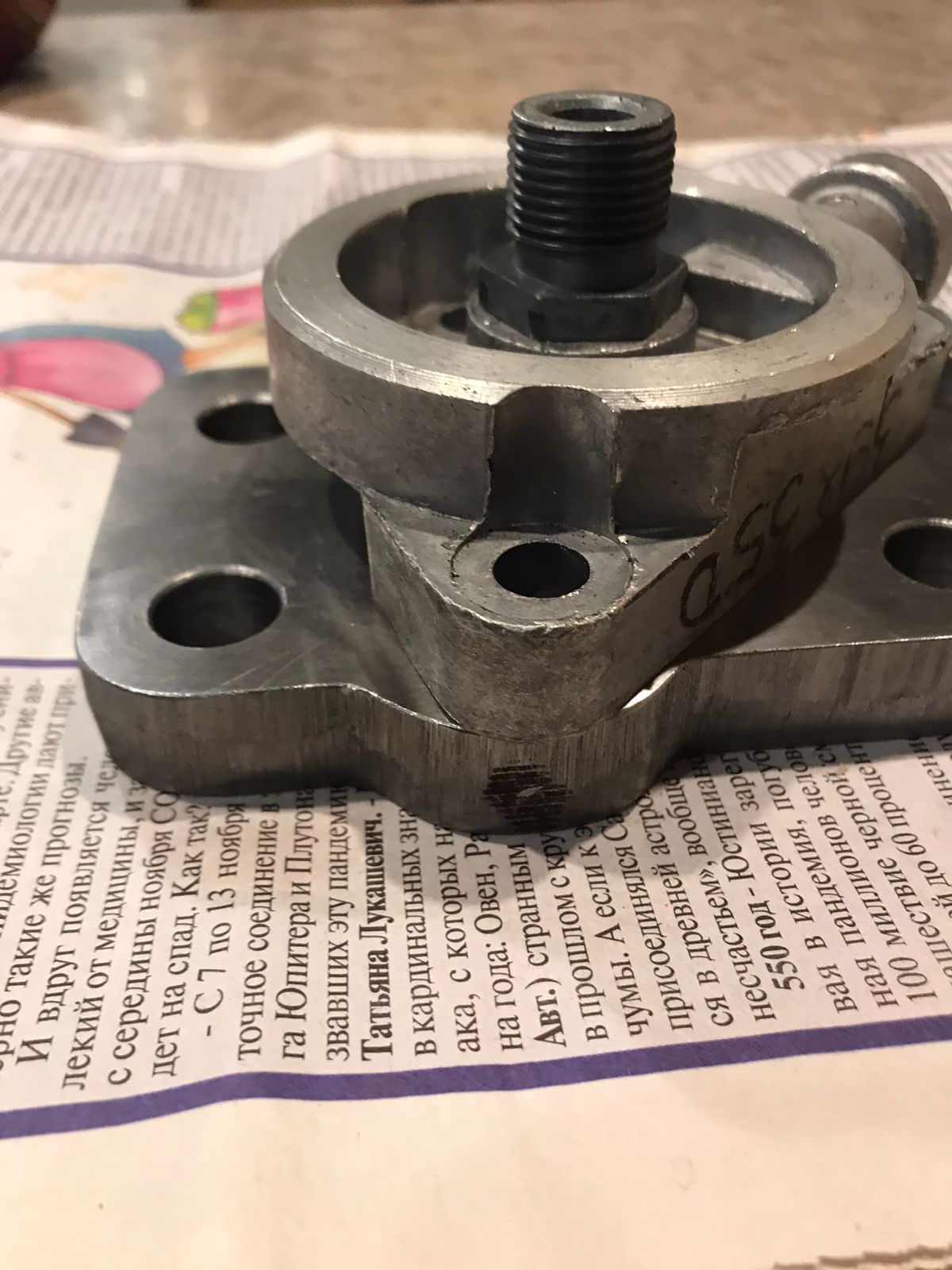

Все готово! Примерил к движку-смотрится супер! Фильтр лезет до 15 см в длину, выбор фильтров огромен) фото будет. В выхи буду заводить,

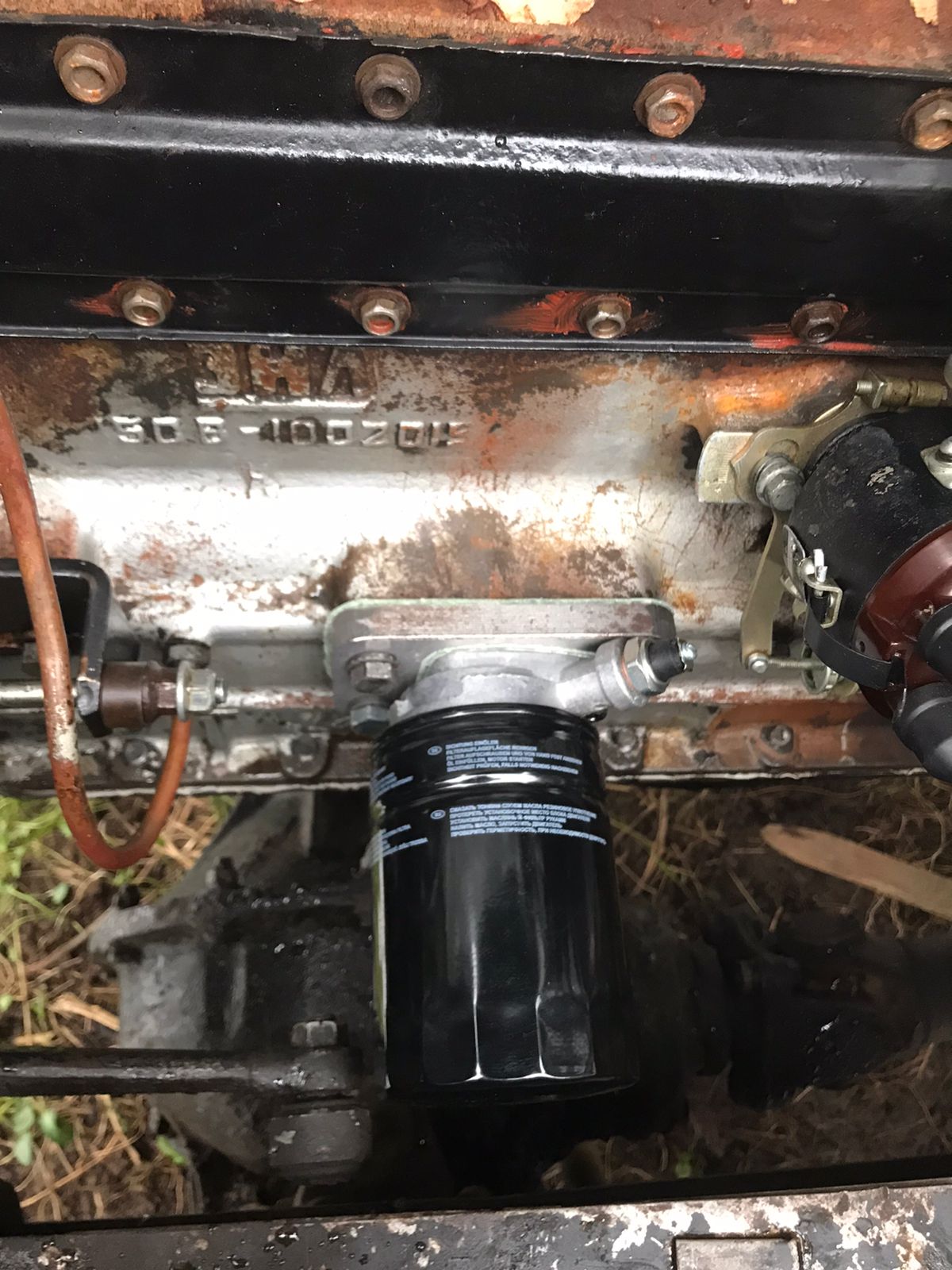

Плюс датчик аварийного давления масла или манометр встает.

Сегодня завел протестировал конструкцию - все супер!
