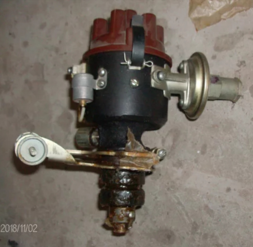

А для экспериментов с БСЗ купил ещё один трамблер для переделки под датчик Холла или лазерный стробоскоп, мышь его еть, цена - четыре пачки мальборо, можно раскурочить, не жалко.
Re: Мощное зажигание на доступных комплектующих.
угрюмый писал(а):А для экспериментов с БСЗ купил ещё один трамблер для переделки под датчик Холла или лазерный стробоскоп, мышь его еть, цена - четыре пачки мальборо, можно раскурочить, не жалко.
Не забудь результаты эксперимента озвучить, здесь ...

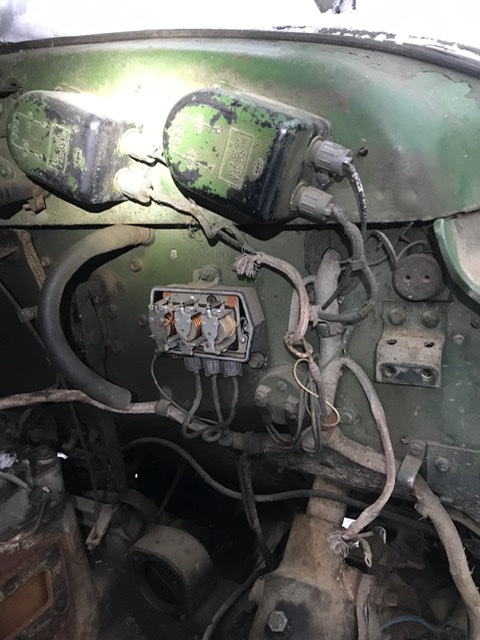

Товарищи, скажите пожалуйста что это за две коробочки черные?
sashant
Сообщения: 162
Автомобиль: 157
Имя: Саша
Откуда: Рязань
Сообщение sashant »
Это индуктивные фильтры в системе зажигания. Для подавления помех. Элемент экранированной проводки. В принципе не обязательные элементы, если не стоит цель сделать всё в оригинал.
Medvedka
Сообщения: 39
Зарегистрирован: 16 ноя 2019, 13:42
Автомобиль: Зил 157
Откуда: Тверская область
Сообщение Medvedka »
К системе зажигания они относятся? Если снимать, между собой провода перемкнуть надо? Зажигание буду ставить себе описанное в этой теме, коммутатор с катушкой уже куплены.
