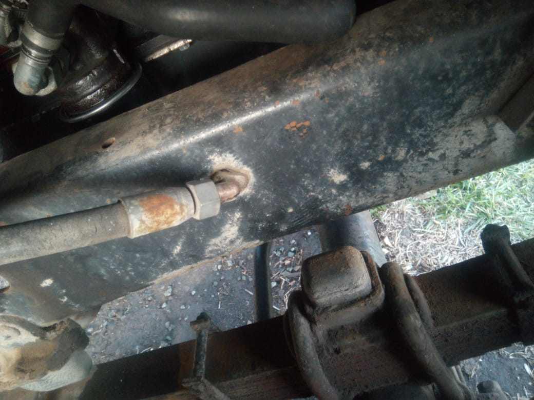

Приветствую всех!Лопнул переходник с трубки на шланг передний левый(крепиться на раме).Не могу найти,помогите пожалусто.

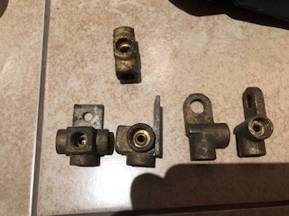

андрей нновгород
Сообщения: 353
Имя: андрей
Re: Тормозная система
Сообщение андрей нновгород »
Фото бы что за переходник? Левый
андрей нновгород
Сообщения: 353
Имя: андрей
не такие что верхние

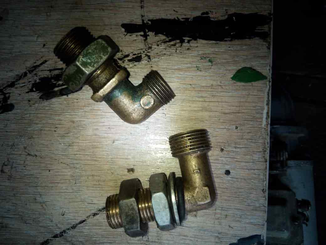

Максим 25
Сообщения: 11
Зарегистрирован: 21 апр 2020, 05:49
Автомобиль: Зил157
Имя: Максим
Сообщение Максим 25 »
С обратной стороны он поджимается к раме гайкой
Максим 25
Сообщения: 11
Автомобиль: Зил157
Имя: Максим
Андрей,на вашем фото нет такого переходника. А с левым я наверное перебощил :? Сдаётся мне они взаимозаменяемы.

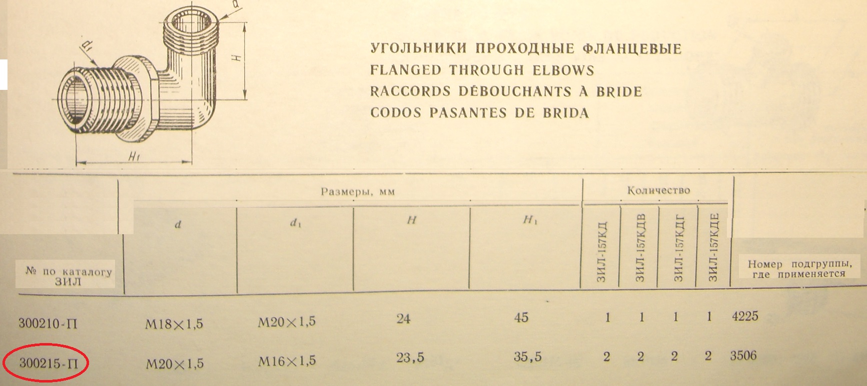

Каталожный номер 300215-П
Применяется ЗИЛ-157, ЗИЛ 131, ЗИЛ 431410 (130)
Угольник проходной.jpg (305.9 КБ) 9324 просмотра
Как вариант, можно использовать Угольник КАМАЗ М18х20 864825 + переходник М18 на М16.
Максим 25
Сообщения: 11
Автомобиль: Зил157
Имя: Максим
Приветствую всех!Аркадий,такие переходники есть,но верхний не подходит по диаметру резьбы и градус поворота.На родном 135,а на этих 90.Может его обломать при повороте руля.
Максим 25
Сообщения: 11
Автомобиль: Зил157
Имя: Максим
При повороте руля угол 90 будет задевать шлангом по рулевой тяги
Максим 25 писал(а):При повороте руля угол 90 будет задевать шлангом по рулевой тяги
смотря куда повернешь
