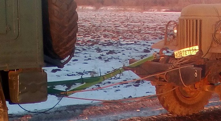

Вот такого хватило...
93942654_456239373 — копия1.jpg (122.69 КБ) 13110 просмотров
сцепку делал чтобу тащить легковушку сопровождения, что бы лишний бензин не жечь 1100км. но что то пошло не так и машина сопровождения ехала сама.
Труба 60мм квадрат толстостенная. телескопическая 50мм квадрат толстостенная, держат 2 болта прочностью 12,9 ед
к фаркопу: пластина 10мм серьгой приварена,
к буксируемому авто серьга съмная под клык пластина 10мм крепится болтом 16мм прочностью 8.8 ед
укосина приварена от складывания.
провод к фонарям освещения и стаховочный тросс
Но...
всё это с подруливающим водителем!!!
в будке электростанция в кабине тепловентилятор, тепло.
тащил 200 км в 24 градуса мороза,
мосты замёрзли, со стоянки стаскивали волоком.
через км50 только мосты нормально закрутились.
пару раз при торможении сцепка сильно гнулась, водитель сильно ругался :D

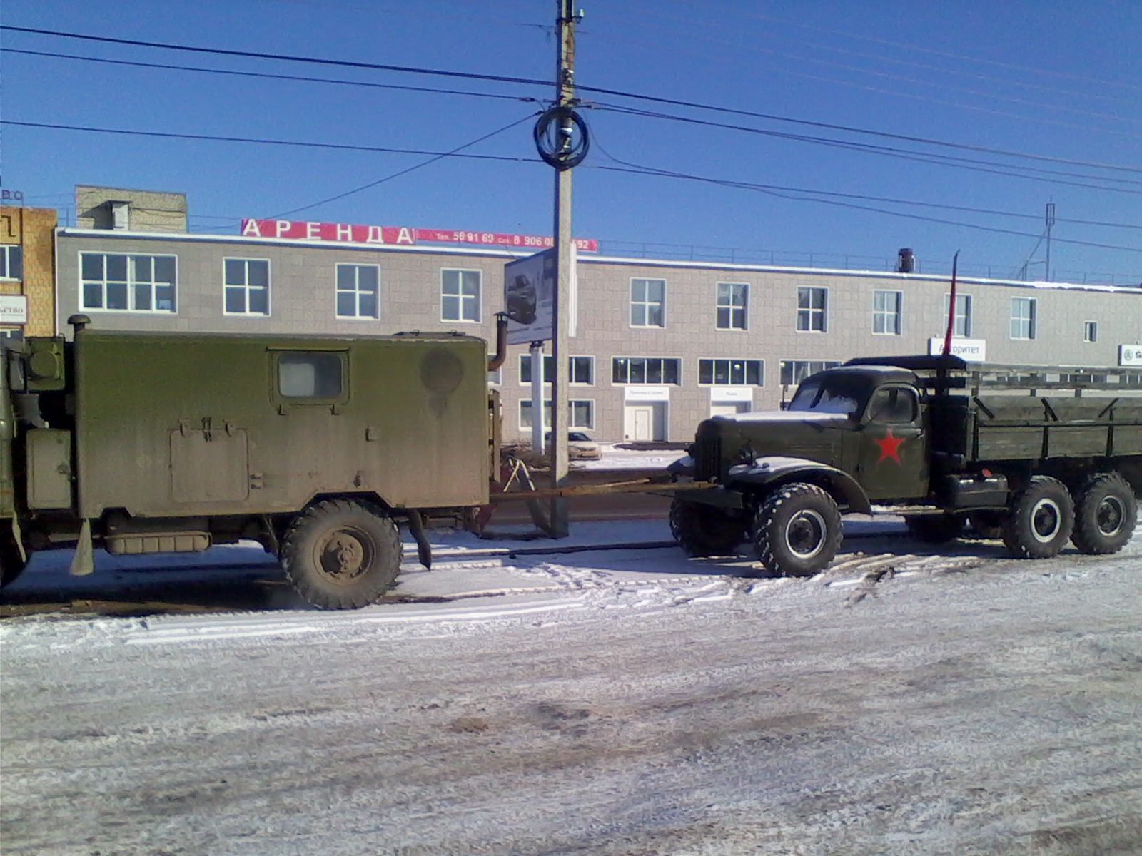

Перетаскивал как то своего зила с мёртвым мотором. Товарищ с завода выделил шишигу со сцепкой. Не помню уже нюансов, но ехало все отлично, в кабине никто не сидел. Фото ток такое нашел. Часть маршрута была и по лесу и по пересечение, даже лебедились несколько раз)))

MAVr-diesel писал(а):Вот такого хватило...
93942654_456239373 — копия1.jpg (122.69 КБ) 13071 просмотр
Я правильно понимаю, что этот прибор, изготовленный для легкового авто, в данном случае установлен задом наперёд?? Просто конструкция больно мудрёная какая-то... :?
Re: Жесткая сцепка
стоит правильно. для буксировки зила, добавил только серьгу на клык.
