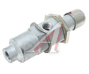

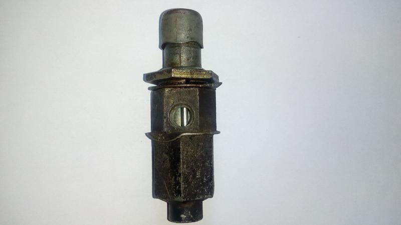

можно механический клапан поставить,и не греть голову
Кнопка воздушного сигнала для грузовых автомобилей вк-40а
http://www.autoopt.ru/catalog/015511-vy ... ala_ljetz/
у меня на каком то доноре стоял воздушный сигнал

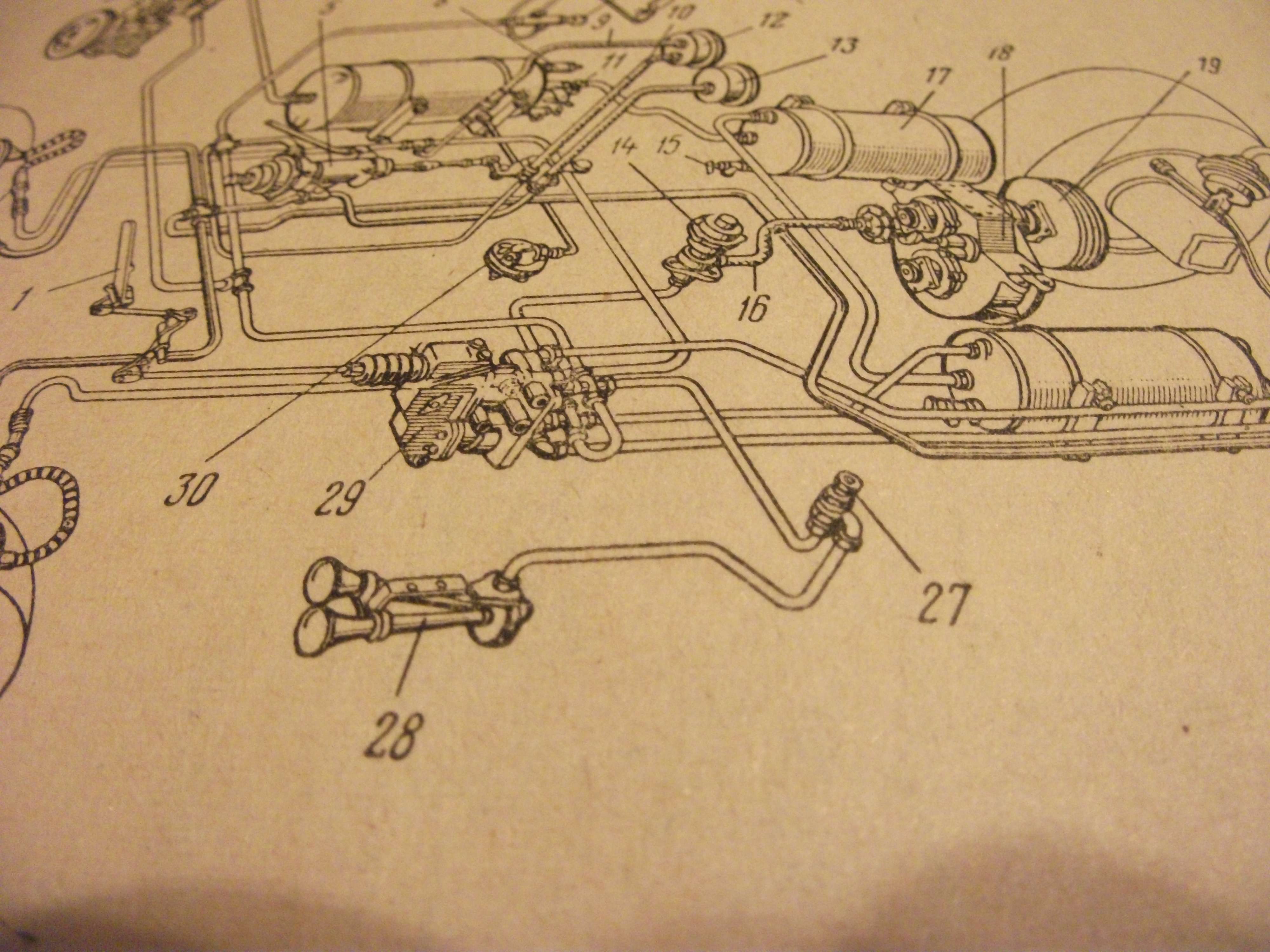

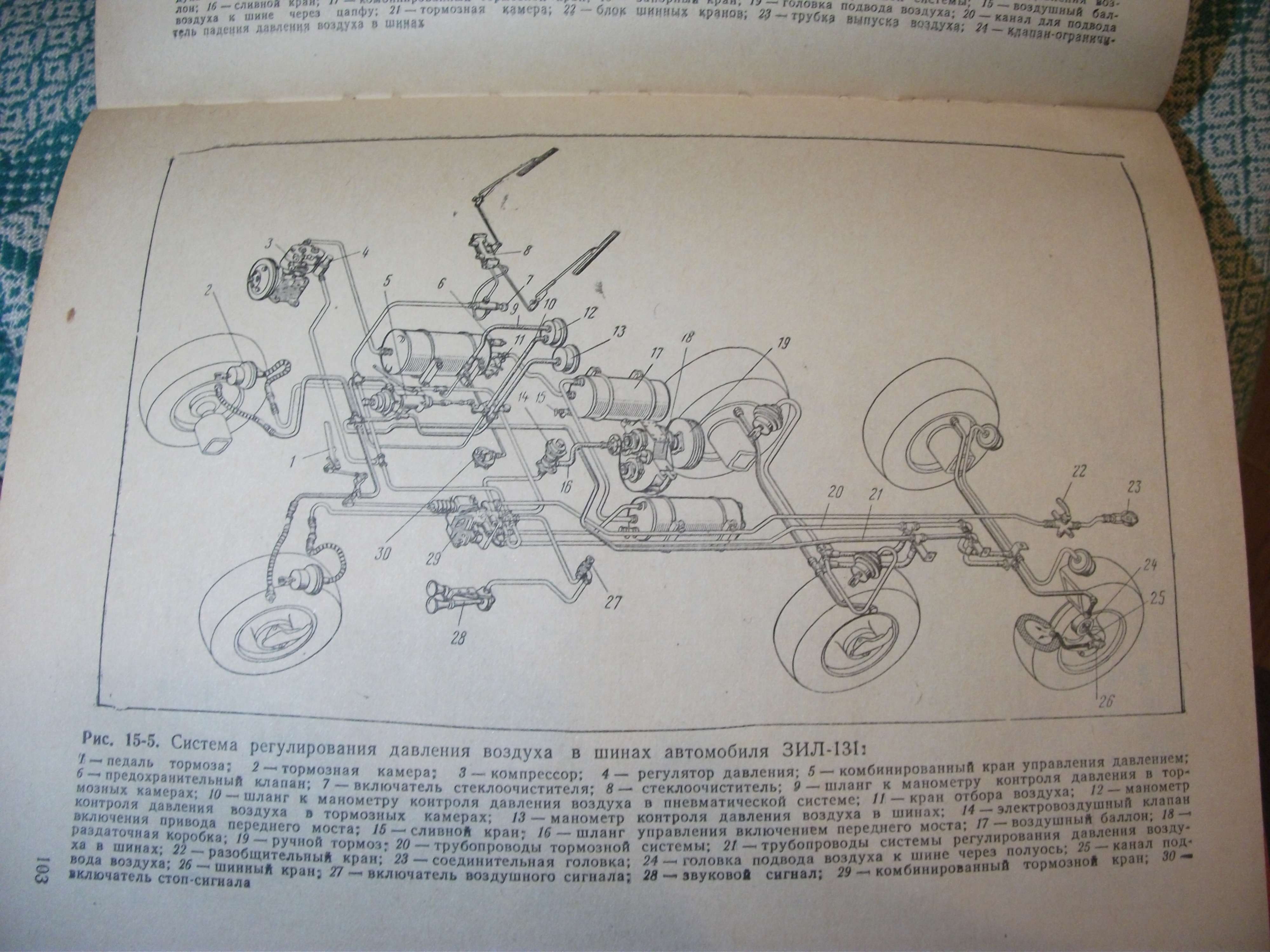

вот так в 131 зилу
в верхнюю секцию тормозного крана вкручивается четверник вместо тройника
