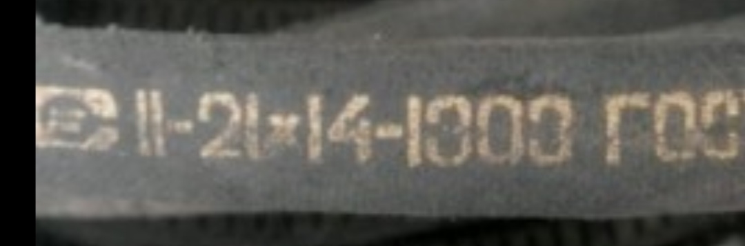

Добрый день. Подскажите пожалуйста, подойдут ли широкие ремни привода генератора на ранний157-й следующих параметров: Дословно указанно в объявлении о продаже: "Наминал-12 20-10 зубчатые."

угрюмый писал(а):Добрый день. Подскажите пожалуйста, подойдут ли широкие ремни привода генератора на ранний157-й следующих параметров: Дословно указанно в объявлении о продаже: "Наминал-12 20-10 зубчатые."
Если нижнее фото предлагаемого ремня то скорее всего пойдут (зависит от установленного генератора).
При штатном генераторе должен стоять клиновой ремень:
W=25 мм
Wр=21 мм
T=14 мм
Расчетная длина 1303 мм
