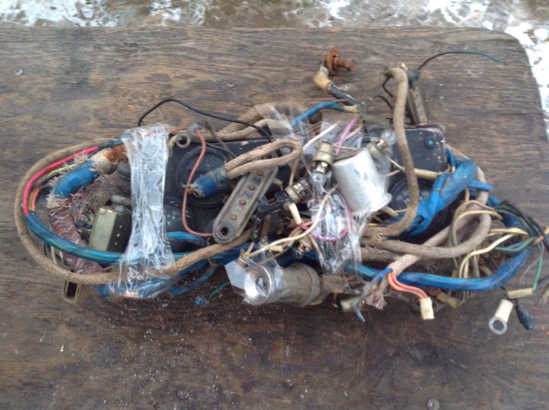

Продам проводку от 157го,снята с машины ,многое на месте,.. выключатели не отключались,щиток приборов тоже подключён.
Установка и монтаж намного легче новой..
2т.р. +почта.

такое г...... ,которое уже видать горело от не правильной полярности и перемотано синей изолентой да еще за 2 тыра,это полный пипец
ей одна дорога в утиль

Дурачек.. Синей изолентой моталось по заводскому на то время. Надо лучше тему знать.
Ты хоть видел настоящую старую проводку)
Не изображай из себя Станислава .. Если нечего сказать .. помолчи.

баран ,покажи мне хоть одну проводку того времени новую с синей изолентой ,а не тряпочной или черной ,говно продован,
ты не удавись от жадности

Когда увидел синюю изоленту в проводке на первом своем 157-м, то подумал, что это результат ремонта.
Но на всех 157 с которым работал поверх тряпичной обмотки была изолента. Причем всегда синяя и на отдельных участках. Вряд ли это самоделка.
По личному опыту. Автопроводку лучше собирать в жгут с помощью хорошей черной тряпичной изоленты. Такие жгуты не боятся ни сырости ни мороза ни вибрации. Если речь не идет о реставрации, то проводку лучше заменить на более толстые провода.
