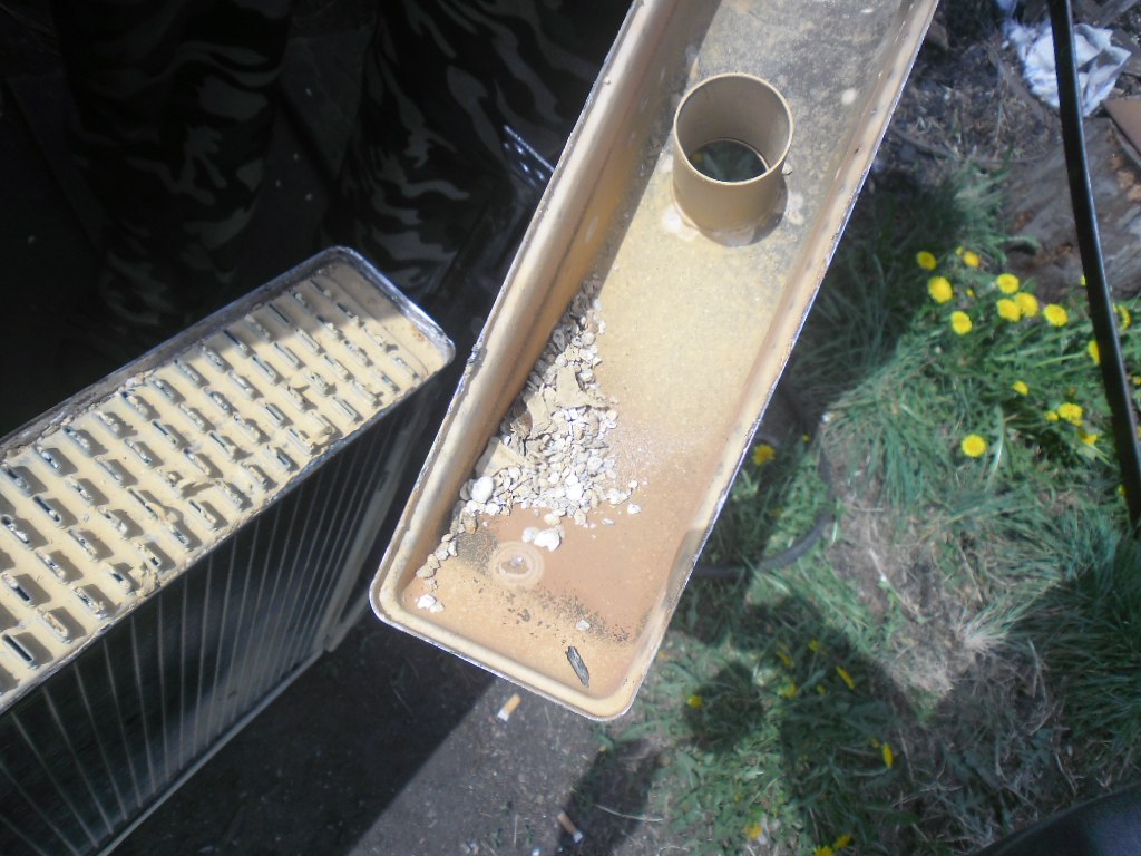

Также выявилась проблема мотора.Когда тащили раму с кабиной на жесткой сцепке , мотор чуть не закипел, температура за 100 переваливает. Мотор просто в перегреве, вроде и расстояние не большое туда обратно 20 км, что за хрень помпа,радиатор,или еще что.Пока не разбирался. :? Как то так.

Денис Ш.А писал(а):Здравствуйте господа немногочисленные зиловоды форума! :D
однозначно забит радиатор. (накипь , ржавчина)
проверяется так: при подгазовке, повышается уровень ож в радиаторе.
промывать бесполезно , жёсткие куски застревают в трубках.
забитый радиатор.jpg (153.87 КБ) 14273 просмотра
Тоже так думаю.Буду распаивать и чистить.

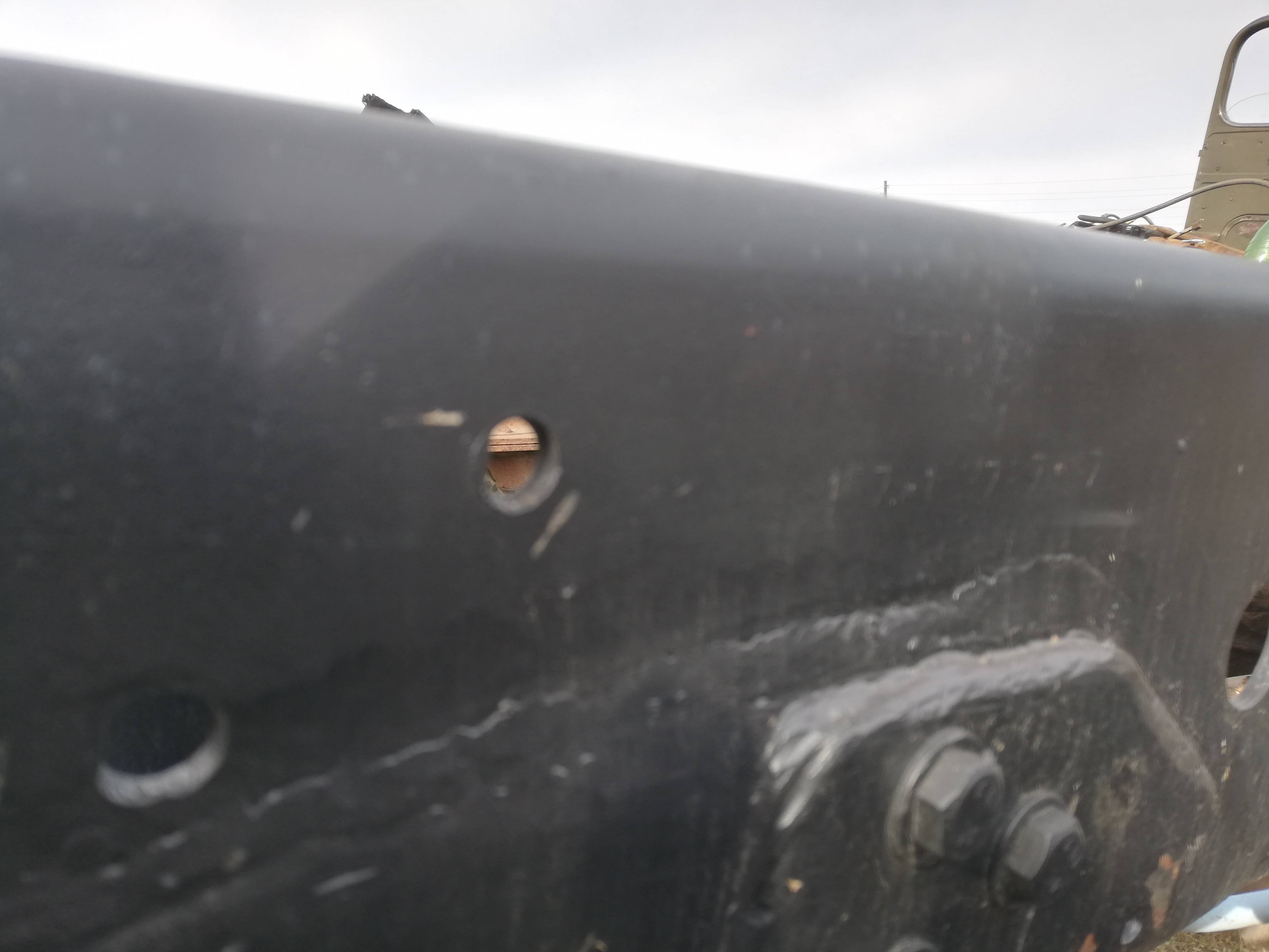

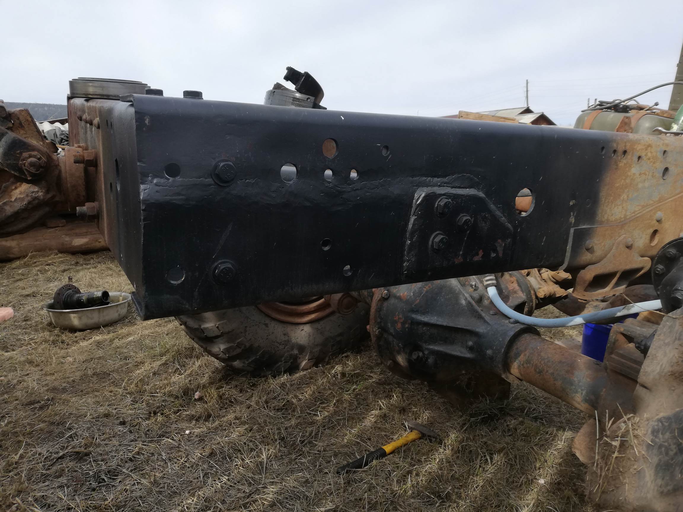

И так. Как я говорил, что раму я сделал а сделал так.
Вырезал повреждённый кусок, и вварил такой же от другой, ушатанной рамы.
Вот так получилось.
Вот так получилось.

Я незнаю насколько качественно все получилось но вваривал все с применением электродов УОНИ, для ответственных швов.
Вообще хотел сначала вырезать кусок рамы и сделать вставку, но на раме всплыл номер. Как раз над местом повреждения.
