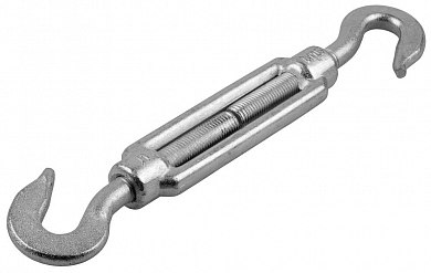

Суть в том, чтобы машина не утратила функцию бортового грузовика. При необходимости перевезти груз, заезжаешь между четырех вкопанных на специальном месте столбиков, приподнимаешь домкратами кунг и выезжаешь из под него. Кунг на 10 см шире грузовой поверхности кузова, но его всё равно нужно обновлять (доски уже старые) и заодно сделать пошире. А запаска должна стоять под кузовом. Кроме того нет необходимости перерегистрировать переделки в ГИБДД. Крепишь кунг талрепами и везешь как груз.

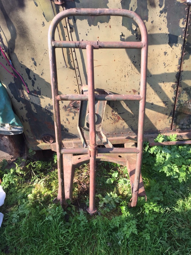

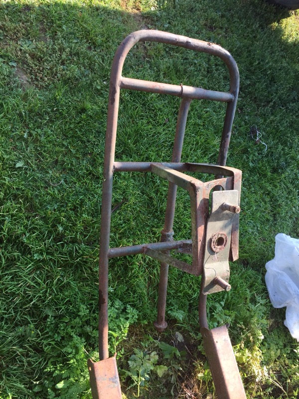

Сделал фото,как крепиться запаска на кунге 157го
Откидывается назад,имеется "нога"упор для фиксации в нужном положении.
Могу уступить,мне без надобности.

Grunbau писал(а):Сделал фото,как крепиться запаска на кунге 157го
Я бы взял, но пересылка слишком дорого встанет.
Верхняя часть крепления выглядит ка будто из водопроводных труб. Можно как-то измерить сечение и размеры деталей?
Постараюсь.Время выберу...
