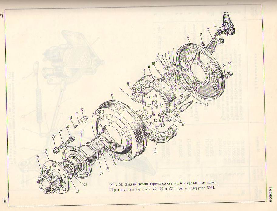

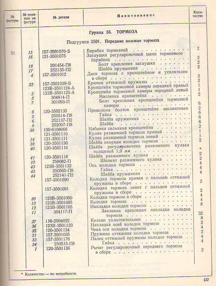

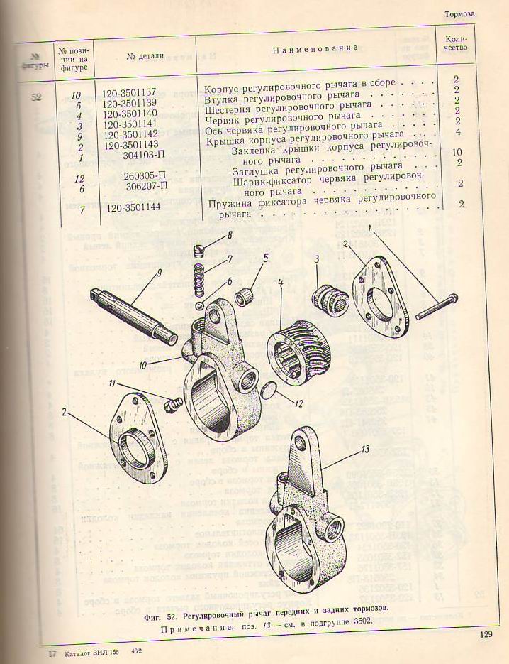

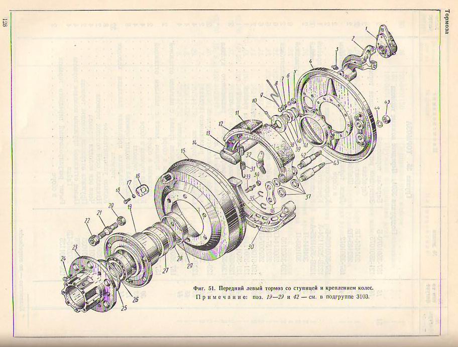

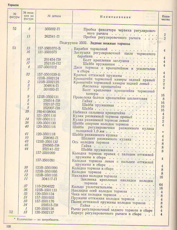

Здравствуйте друзья, нужен Ваш совет как профессионалов в этой машине...
У меня к сожалению ЗИЛа нету для сравнения...у меня другая машина,тоже полноприводная.
на которую нужно установить пневмотормоза....ищу ,.очень трудно с запчастями...
и вот знать бы что искать...
Вопрос...
задние тормозные щиты,камеры,крепление камеры, и колодки имеют отличие от передних?
Буду премного благодарен если кто то даже покажет фото тормозов и барабана тормозного.

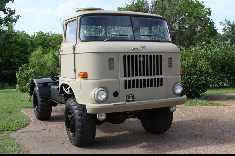

сознайтесь,что за машина!!!а то может уже готовые решения есть!

GoRiK Изображение примного благодарен Изображение
aviator машина на базе газ66... решил ставить пневмотормоза, так как гидро родные вообще не тормоза.

так проблема в приводе,на ифа и авиа тоже гидропривод,но проблем НЕТ!!!

ифа и авиа заднеприводные ,.и не такие тяжелые как мой..а мне в офф роуде очень важны хорошие тормоза,..и мощный ручник.
на 66 куда ни глянь ..везде проблемы)))
сразу решил ставить дисковые гидравлические...потом остановился на пневмо..так как мотор дизель..(вакуума нету,генератор не хотел с вакуумом,) на двиге стоит штатно компрессор...

ифа заднеприводная?????

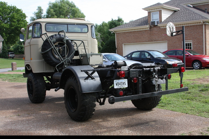

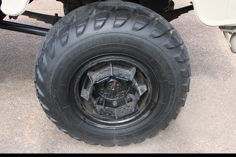

для меня ИФА это такая...(других к сожалению не видел и не интересовался ими..)
ну то не особо важно какая ИФА, полноприводная или заднеприводная..она мне особо не нужна...
у меня пневмомагистрали протянуты по раме...краны стоят,ручник стоит...с мерса, тормозные камеры с мерса,кулачки тоже....начал их тулить в свои опорные диски..и тут случайно прочитал что от 157 становятся прекрасно без какого либо колхоза...вот и я тут...)

на вашем фото-полный привод,просто сзади спарка!если у вас уже все готово,то это одно,если нет,то гтц с пневмокамерой от авиа 31,два ресивера и вперед-колхозить там на полдня!на авиа также компрессор-то бишь усиление воздухом,а не вакуумом!!!
