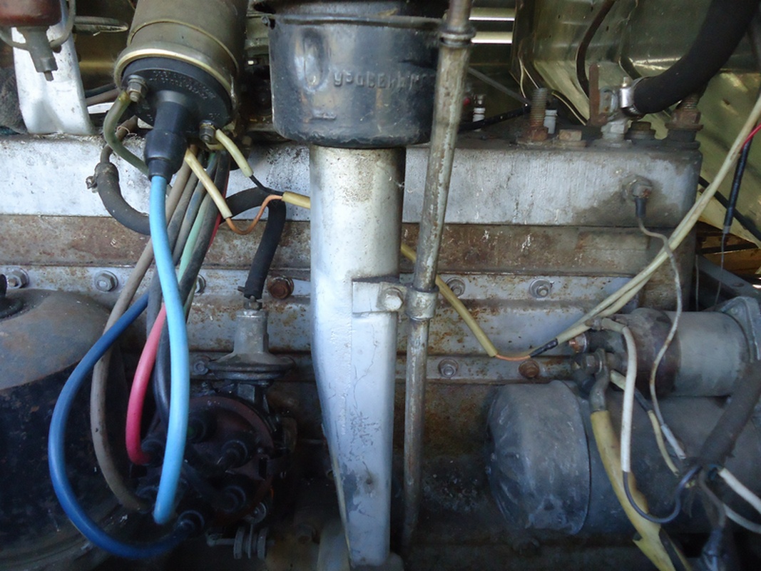

Снятие большой крышки с блока это геморой еще тот..Вспоминаю,работал на самосвале с таким мотором,новая машина..Через три месяца потекла прокладка,решил открутить,сломал сразу три болта,все равно открутил и поменял прокладку.Поступил просто,положил крышку на камеру и вырезал,пробил дырки,поставил.Заломышы пришлось пересверливать.Больше утечек оттуда небыло. В последующем,на всех практически моторах из под этой крышки сопливилось,но желания отворачивать у меня небыло.

Спасибо за фото коллеги.Шпильки с гайками,правильное решение.А на счет проволоки и всяких пружин,в блоке,ответ простой, защита от электрохимической коррозии..Пока проволока гниет и разрушается ,блок двигателя не подвергается коррозии.

Странно, а я думал что проволочки это остатки от арматуры опоки - внутренней формы отливки блока.
Хотя почему думал,- это так и есть :!:

Электрохимическая коррозия,это как батарейка от фонарика.Разнородные металлы.На моторе зил-157 стоят разнородные металлы ..Аллюминивая головка и железный блок.. Плюс все это залито водой ,тосолом,антифризом и х.з чем.. Разве этого мало ?На судах и танкерах применяют протекторную защиту от коррозии ,приворачивают на сталь большие пластины из магния.
Grunbau писал(а):Электрохимическая коррозия,это как батарейка от фонарика.Разнородные металлы.На моторе зил-157 стоят разнородные металлы ..Аллюминивая головка и железный блок.. Плюс все это залито водой ,тосолом,антифризом и х.з чем.. Разве этого мало ?На судах и танкерах применяют протекторную защиту от коррозии , приворачивают на сталь большие пластины из магния.
Это не батарейка, жидкая среда нейтральная , солей очень мало, это "монолит", в монолите нет электрокоррозии, электрокоррозия возможна только с воздушной прослойкой.

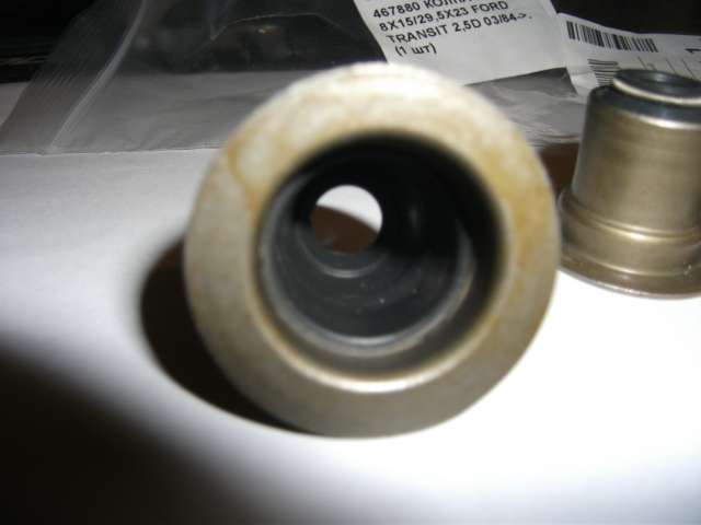

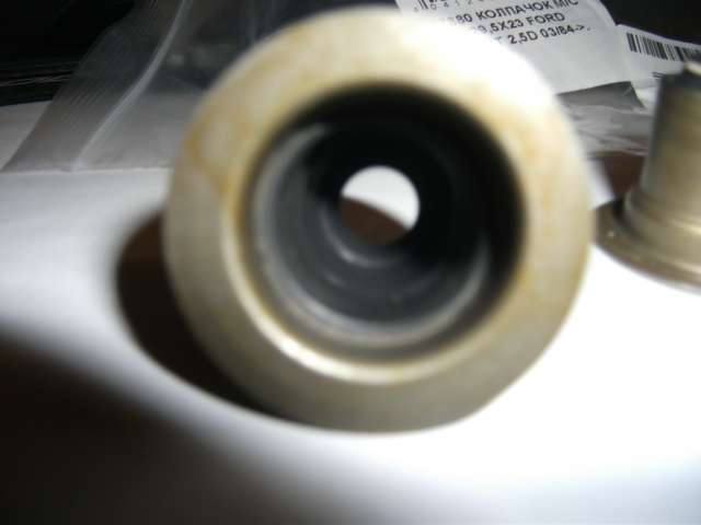

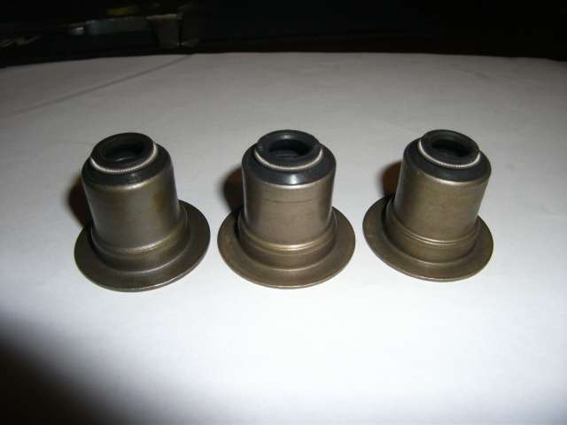

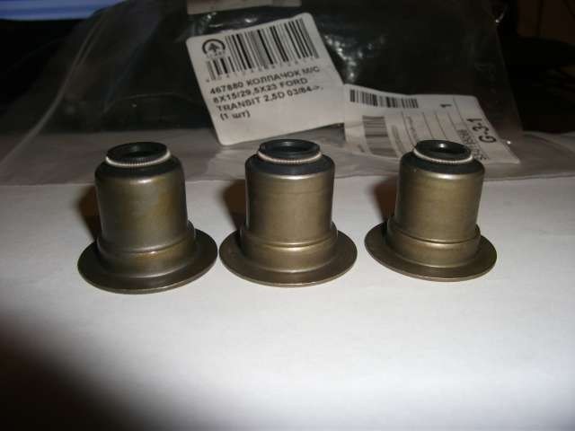

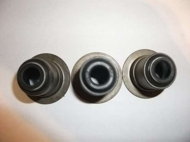

заказал несколько маслоотражательных колпачков разных фирм . на фотках вид был резиновый.
прислали
как говорится - найдите отличий :D
при уменьшении веса качество уехало.
хотел показать бороздки внутри
